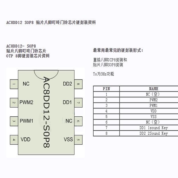

AC8DD12- SOP8 贴片八脚叮咚门铃芯片
OTP 8脚硬封装芯片资料
wKgZO2oVR5qAJUfkAAD_0Rd3shs270.pngAC8DD12- SOP8 贴片八脚叮咚门铃芯片
OTP 8脚硬封装芯片脚位图

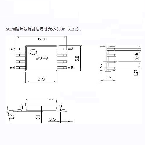

SOP8贴片芯片封装尺寸大小(SOP SIZE):
wKgZPGoVR7eAaUgJAACJv74MYAo263.pngSOP8贴片芯片封装尺寸大小
