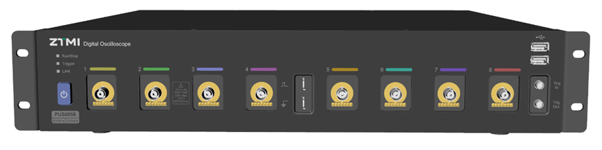

面对光伏逆变器在复杂工况下的偶发异常易被漏采问题,ZDS系列示波器配备512Mpts超大存储深度与百万级波形刷新率,支持长时间连续捕获不丢细节,配合智能模板触发与全波形搜索,快速定位异常波形。新品八通道示波器PUS6058支持8路信号快速采集、统一时间基准,同时观测全链路信号,在同一时间轴上完整呈现系统动态行为,精准定位跨节点问题。
图2 2026年新品 PUS6058八通道示波器储能系统中常用CAN总线进行通信,当总线通信出现异常时,ZPS-CANFD总线分析仪可协助进行故障排查,并对CAN/CANFD总线及节点从物理层和链路层开展一致性测试。

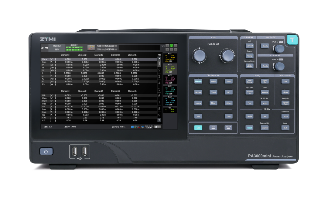

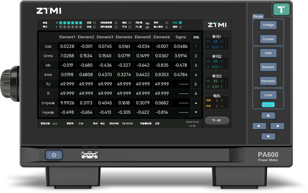

效率、谐波、功率因数,是逆变器性能的核心度量,也是认证的核心数据。新品PA600六通道功率计,直流侧到三相并网侧的测试一台覆盖,效率分析和IEC谐波测试同步完成,多台仪器拼凑时测试数据同步性差的问题从源头消除。89980fbe-58b5-11f1-ab55-92fbcf53809c.png图3 2026年新品 PA600六通道高精度功率计认证阶段,精度和溯源是认证机构审查的核心。PA系列高精度功率分析仪基本功率精度0.01%,溯源体系经得住认证机构审查。万分之一精度配合5MHz带宽、18位ADC,覆盖光伏、储能、新能源汽车等复杂测试场景的测试需求,及实验室严谨的测试规范。PA系列功率分析仪搭配搭配VRT测试软件可覆盖高低电压穿越、连续故障穿越等GB/T 19964-2024新增测试项,采集格式和判标逻辑与标准对齐,减少因数据格式问题导致的返工。新品六通道便携式功率分析仪PA3000mini重量7kg,现场并网验收场景下与实验室保持同等测量能力。89c13510-58b5-11f1-ab55-92fbcf53809c.png图4 2026年新品 便携式功率分析仪PA3000mini

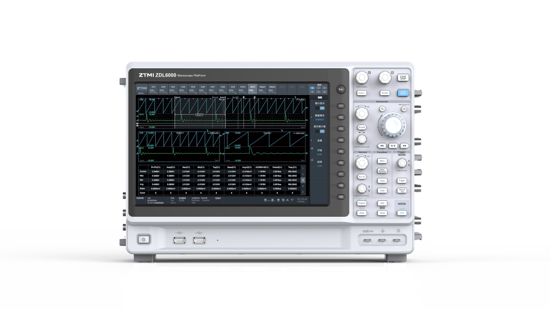

偶发异常触发条件复杂、难以复现,一旦错过就要重新等待,影响研发和交付节奏。ZDL系列示波记录仪在记录过程中同步完成功率参数计算、波形趋势分析和实时事件判定,偶发异常触发自动保存前后完整波形,工程师不需要守候。测试结束后异常发生的时间、前后波形、参数变化全部有据可查。
ZDL6000支持128路信号时序分析,大数据分析功能面向完整测试任务,将依赖人工和上位机处理的过程移至仪器端,按预设规则自动完成数据处理和结果判定等流程。
89f43df2-58b5-11f1-ab55-92fbcf53809c.png图5 ZDL6000示波记录仪

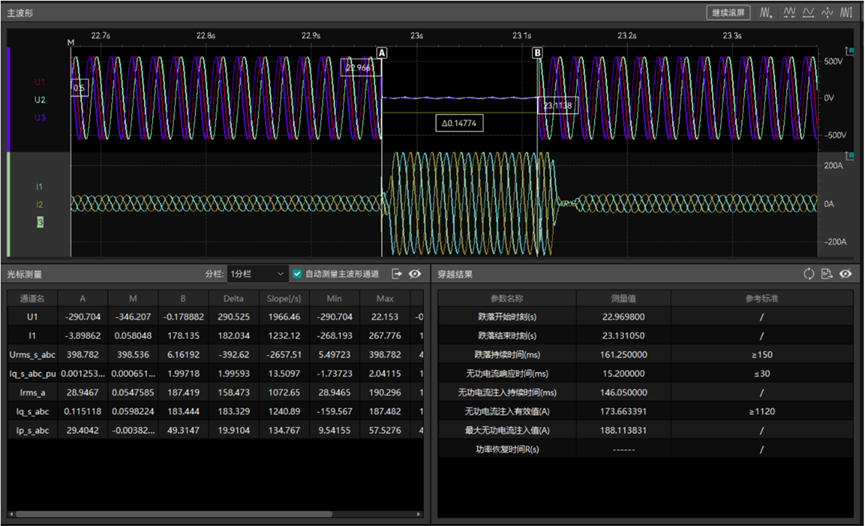

图7 MTA_VRT高/低电压穿越测试软件
MTA_VRT高低电压穿越测试软件内置标准判读规则,测试现场直接输出可提交结论。支持工程文件、波形数据、测试报告多种格式导出,满足测试机构与设备厂商之间的数据交接需求。

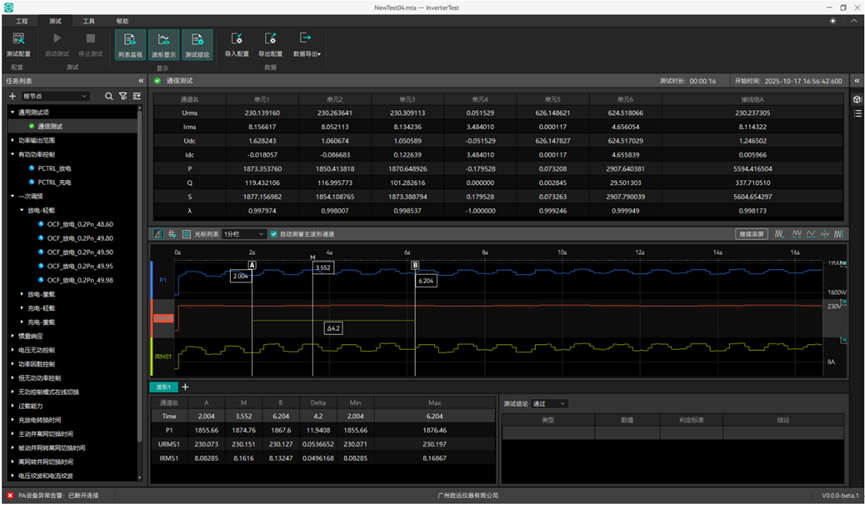

InverterTest面向光伏和储能逆变器测试场景,符合当前GBT-34133储能变流器检测技术规程及GB/T 34120电化学储能系统储能变流器技术要求,支持200余种测试工况集中管理,工程师按同样流程操作,结论可以对齐,历史数据可以追溯,测试结论不再依赖个人经验和判断。
图8 InverterTest光伏和储能逆变器测试软件
