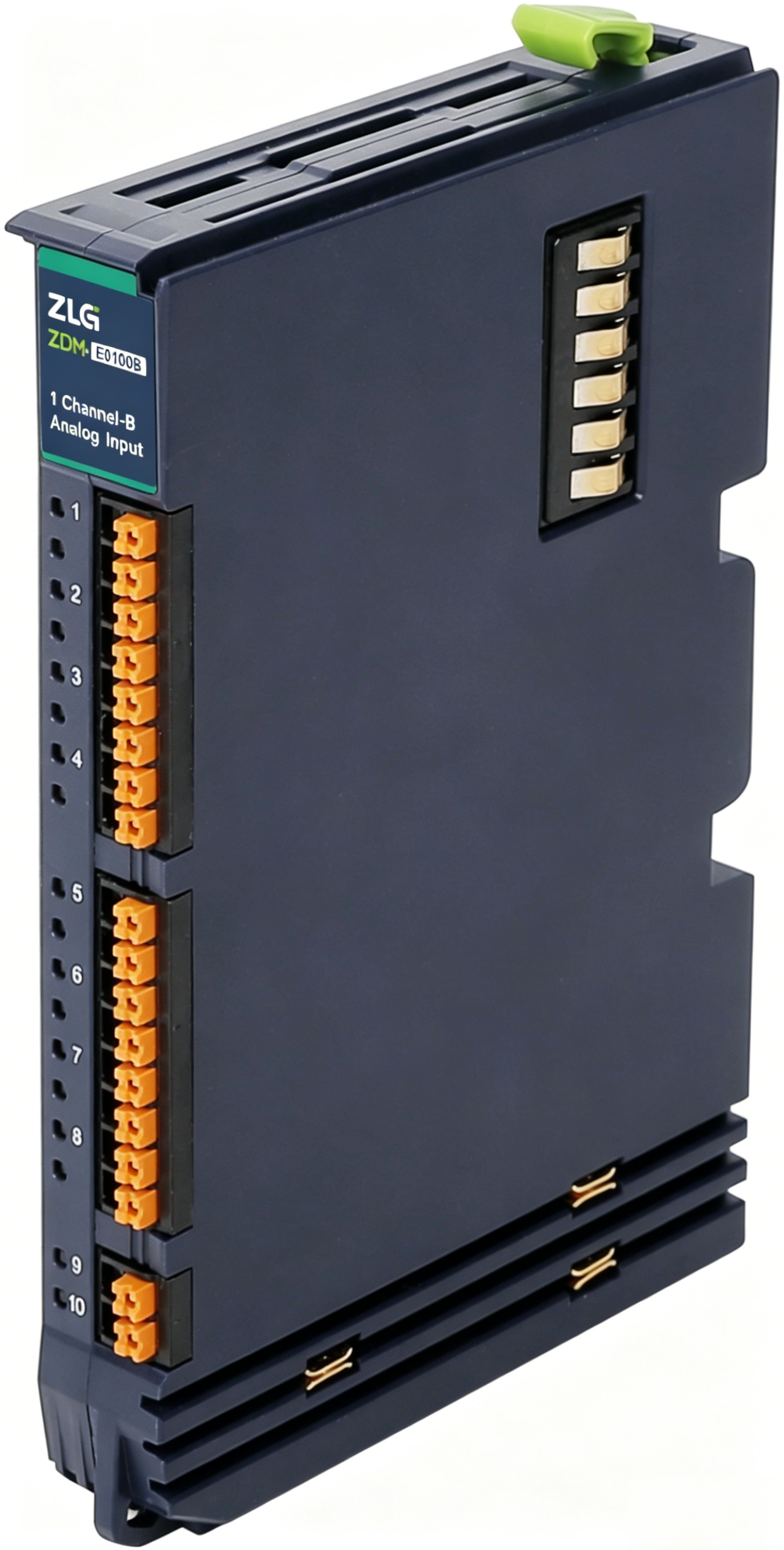

ZDM-E0100B是广州致远电子股份有限公司推出的一款挂接在EtherCAT从站耦合器上,工业级远程采集与控制的集中式应变量输入IO模块。此产品支持单通道应变量输入,具有断线检测、防雷击浪涌,主要用于现场工业设备的应力与振动测量,通过EtherCAT工业网络反馈到PC或者PLC主站控制系统
图1 ZDM-E0100B前视图
1. 产品特性
符合EtherCAT协议标准,出厂默认烧录ESI文件,可通过TwinCAT软件快速配置EtherCAT主站,大幅降低现场部署难度;
支持单端口通讯与双端口级联通讯,内置16kbit EEPROM
具有电源指示灯、模块运行指示灯和应变量输入状态指示灯;
支持单路全桥6线制应变量输入接口,兼容半桥5线制、全桥4线制、半桥3线制;
系统工作电压为5V,内部总线和现场输入采用数字隔离器隔离;
塑胶外壳,符合UL 94V-0标准,工作温度为-20℃ ~ +60℃;
支持DIN35mm Rail标准导轨支架。

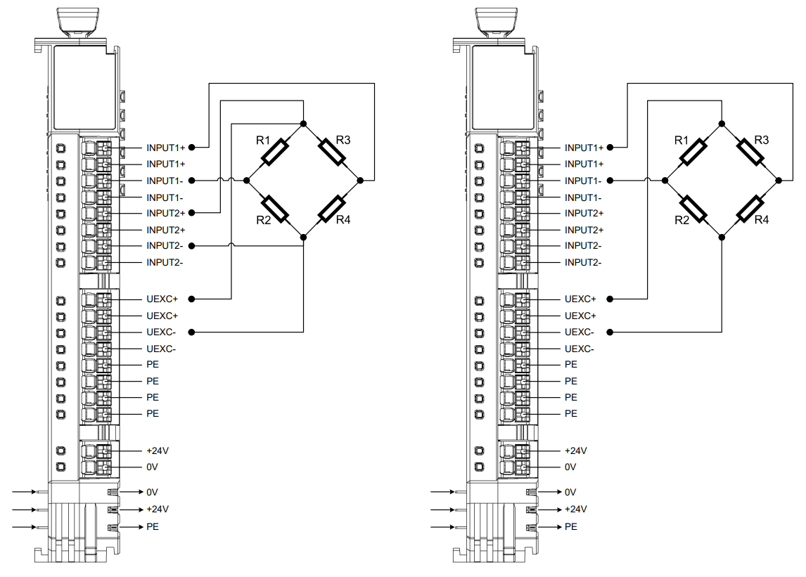

1.1 IO模块连接

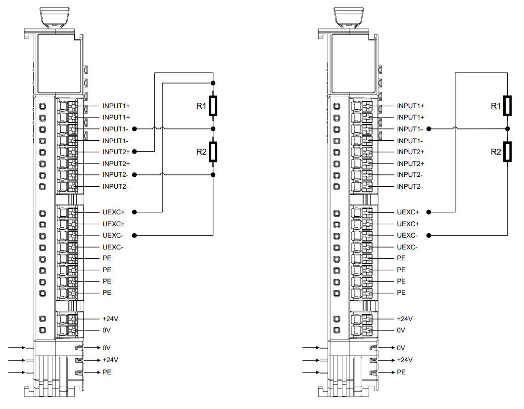

将ZPT-8080耦合器与ZDM-E0100B产品进行插入衔接,用以太网线连接PC电脑和ZPT-8080上“IN”标识的EtherCAT端口,分别接上ZPT-8080耦合器系统、现场两路独立的 24V 电源。如下图所示,ZDM-E0100B的IO模块硬件连接参考下图。
图2 全桥功能传感器接线图
图3 半桥功能传感器接线图

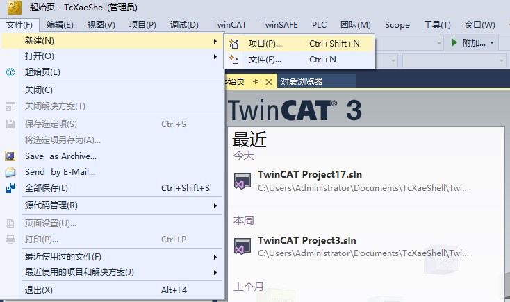

2.1 新建项目
打开安装好的TwinCAT3软件,进入开发环境。在左上角菜单栏选择:“文件”—“新建(N)”—“项目(P)”。
图4 新建项目界面

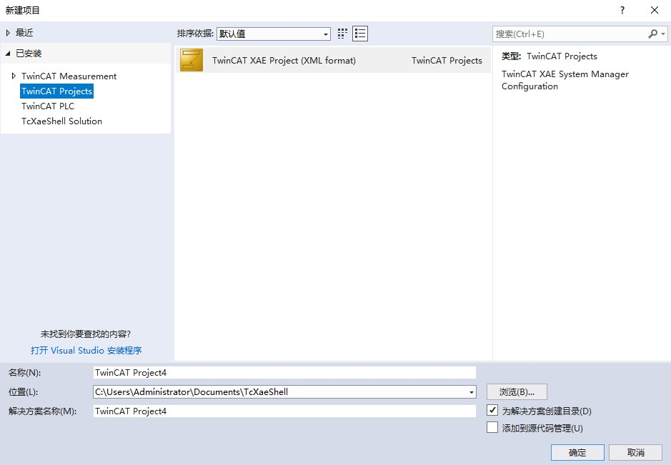

选择TwinCAT Projects,修改工程名称选择合适位置保存工程,点击“确定”。
图5 工程信息修改界面

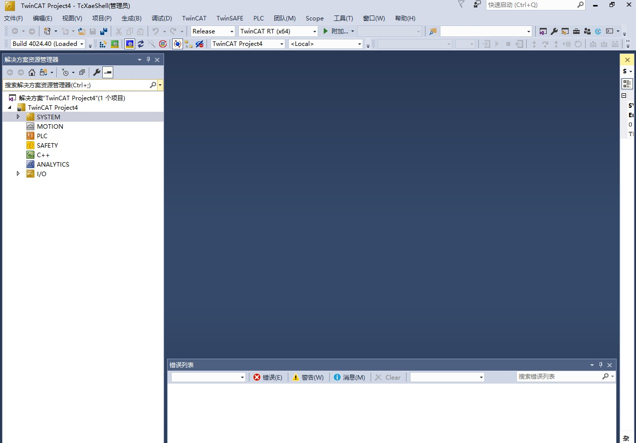

正常创建工程后,显示界面应如下。
图6 工程创建成功界面

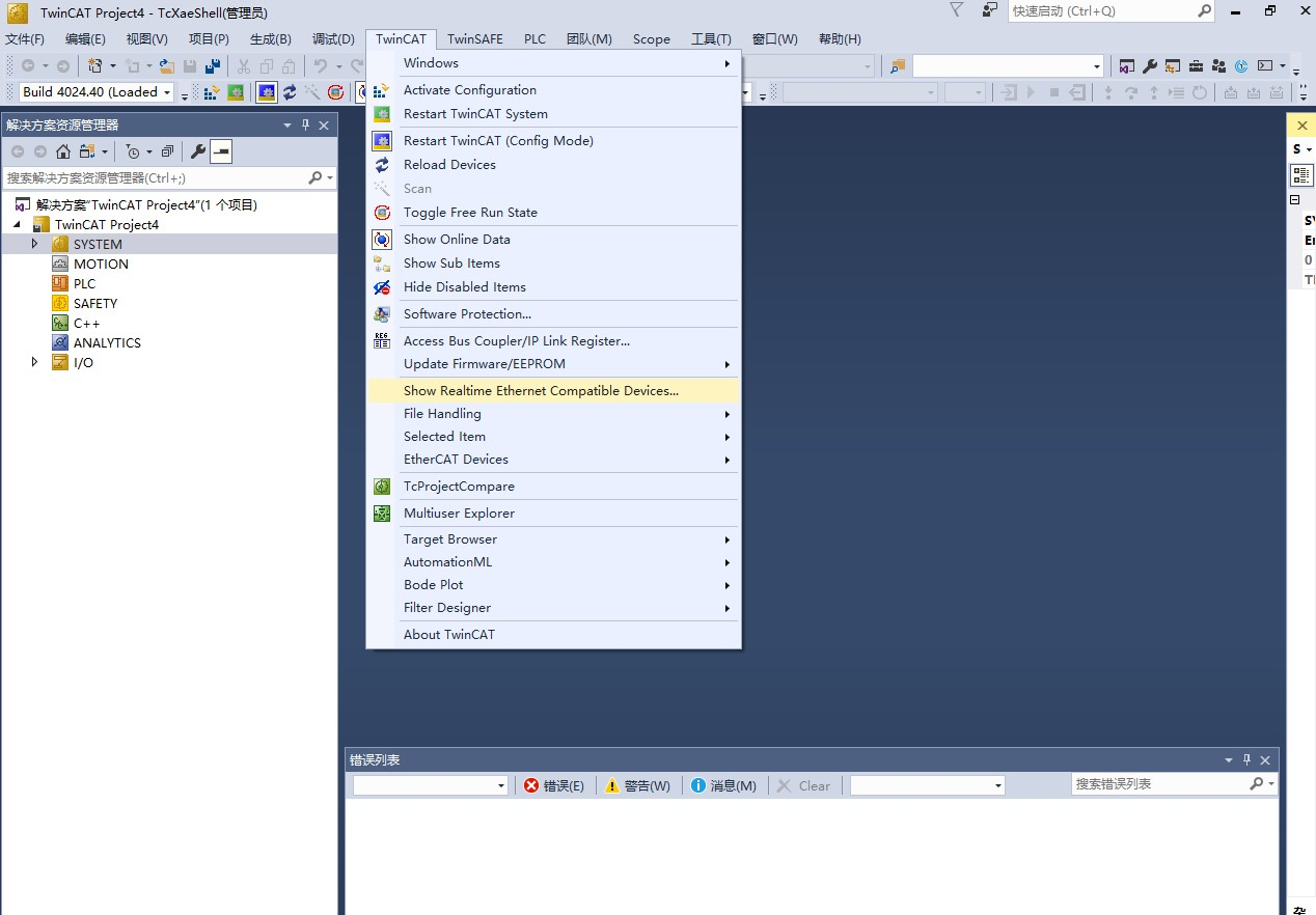

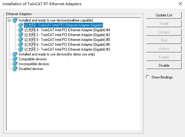

在TwinCAT3内安装EtherCAT主站网卡驱动,点击主菜单栏“TwinCAT”下的“Show Realtime Ethernet Compatible Devices…”,选择本机网卡,点击“Install”。
图7 网卡安装界面
注:使用EtherCAT等实时协议,网络端口需要TwinCAT RT驱动程序,因此EtherCAT主站对网卡兼容性有要求,具体可查看倍福官网TwinCAT3概述中对“支持的网络控制器”相关章节的描述。
图8 网卡驱动正常界面

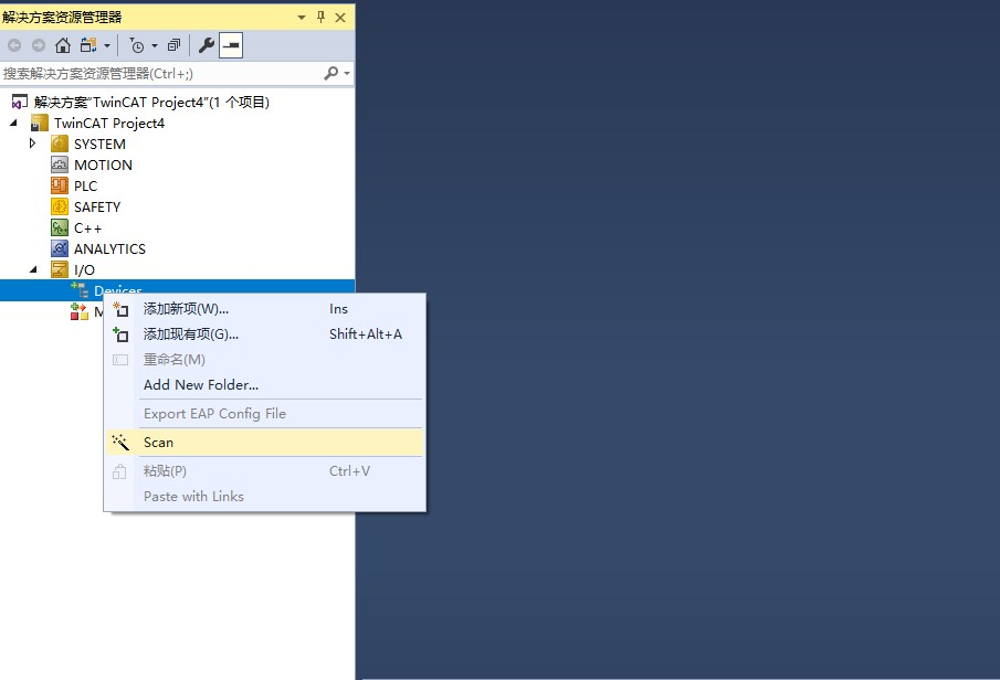

2.2 扫描设备
在工程目录下,选择“I/O”展开,选择“Device”点击鼠标右键选择“Scan”扫描连接的从站设备,此操作前必须保证ZPT-8080耦合器已正常上电且“IN”口使用网线正常连接到EtherCAT主站设备上。弹出确认对话框,点击“确定”按钮。
图9 扫描设备

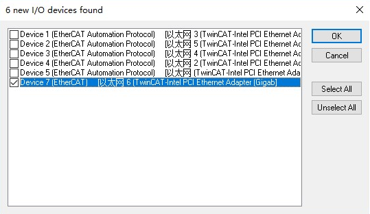

弹出“new I/O devices found”对话框,选择所需要的 Ethernet 接口(默认勾选已扫描到从站设备的网卡),点击“OK”;如下图所示。后续出现确认对话框,点击“是(Y)”将扫描从站设备,选择是否进入“Activate Free Run”,点击“是”。
图10 选择连接了从站设备的网卡

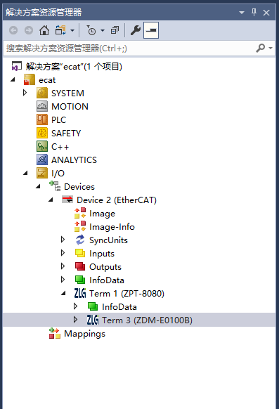

正常扫描到如下设备。
图11 设备扫描成功界面
可以看到已扫描到“ZDM-E0100B”,这代表该输出模块已被主站成功识别。

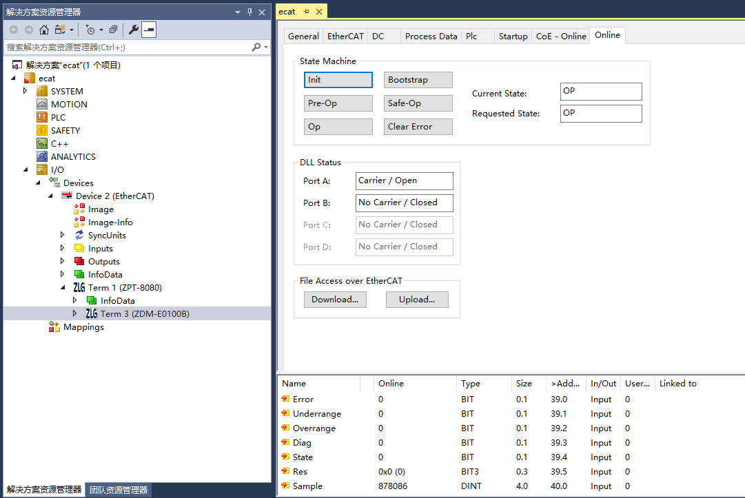

2.3 检查连接
主站控制器与ZPT-8080耦合器和ZDM-E0100B建立通讯后,可看到“Online”选项中的“Current State:”显示为“OP”状态,说明EtherCAT通信链路搭建成功。

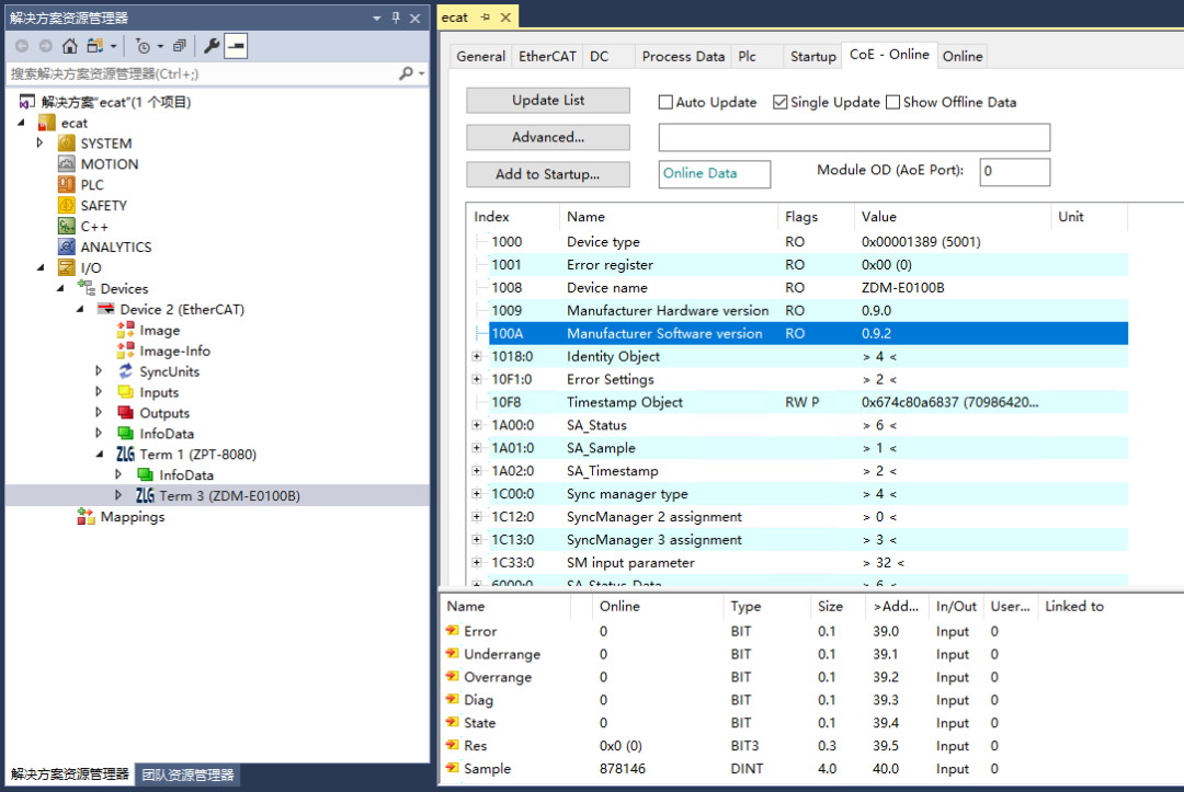

在“CoE-Online”选项页中,将清楚地看到模块的版本号。“100A”这项中显示现在模块的版本号为0.9.2。
图13 CoE-Online界面

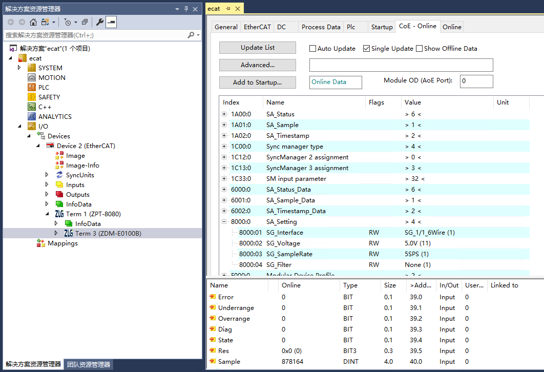

如下图所示,在“CoE-Online”选项页中,下拉“Index”,找到并展开“8000:0”选项,则可以看到“8000:0”有四个参数设置项。“8000:01”设置全桥、半桥不同线制功能,“8000:02”设置激励源电压,“8000:03”设置模块的采样率,“8000:04”设置滤波器类型,以上四个参数都是双击即可进去设置。
图14 模块的量程与功能设置界面
3. 功能演示

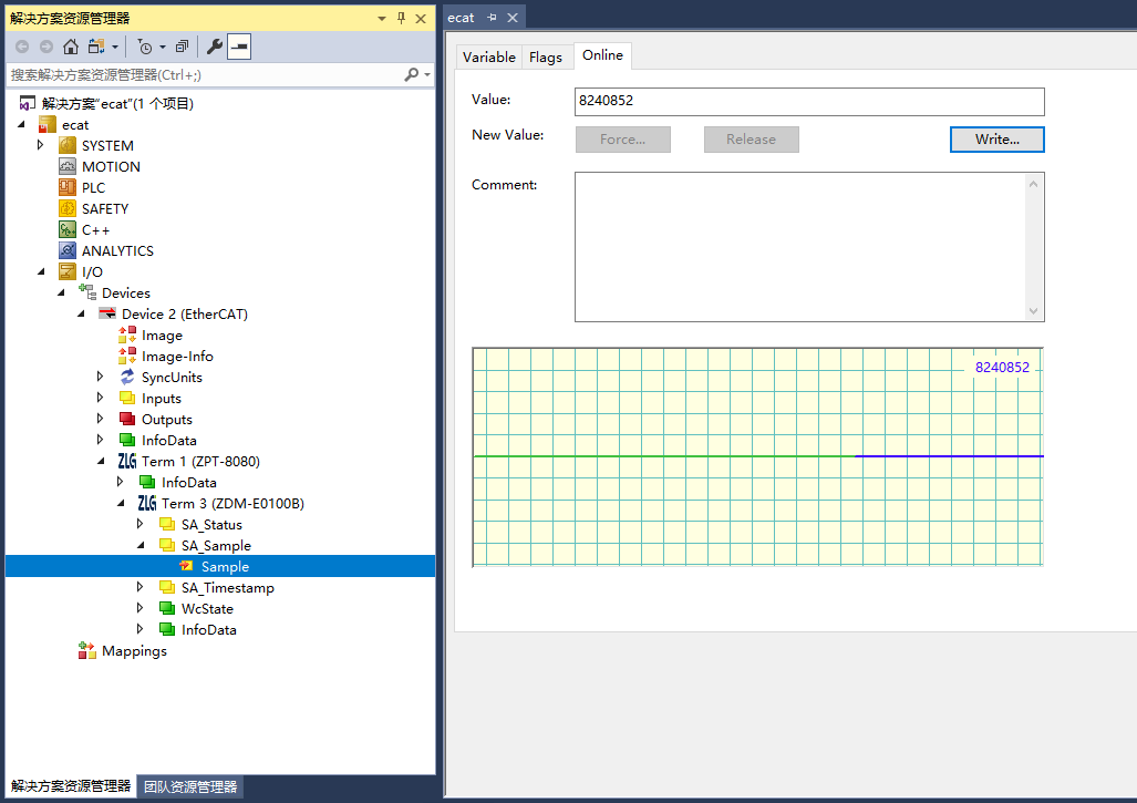

选择ZDM-E0100B模块的“SA_Sample”,进入“Online”栏可查看应变量码值状态,如图5.16所示。将输入通道连接好桥式传感器,设置“8000:0”选项的功能为“SG_1/1_6Wire(1)”、激励源5V,采样率5~1000SPS,通道1的指示灯亮起,如图所示:
图15 应变量码值显示
