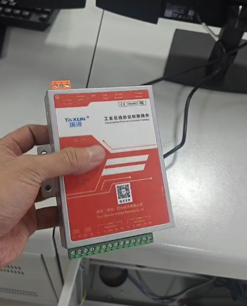

为解决上述核心痛点,项目引入了塔讯品牌的TX131-RE-DNS/PNS协议转换网关。该设备是一款高性能的工业网关,专为破解复杂工业自动化场景下的协议壁垒而设计。
其核心功能在于协议转换。TX131网关可同时作为Profinet从站设备和DeviceNet从站设备。在产线网络中,它一端接入西门子S7-1500 PLC的Profinet网络,被主站识别为一个标准的IO设备;另一端则接入欧姆龙PLC的DeviceNet网络,被欧姆龙主站识别为一个标准的DeviceNet从站。网关内部集成了高性能处理器和专用转换引擎,能够实时、双向、透明地映射和转换两种协议的数据报文,实现“数据无缝桥接”。
此外,该网关不仅是智能网关,更是一个强大的边缘数据采集器。它能实时采集并缓存经过其转换的所有过程数据,并通过其丰富的接口(如以太网)将数据汇总上传至更上层的SCADA系统或工业物联网平台,为生产监控、质量分析和预测性维护提供原始数据支撑。其工业级设计(宽温、抗干扰、无风扇)确保了在电池生产车间这类存在一定电磁干扰和温湿度波动的环境中稳定可靠运行。

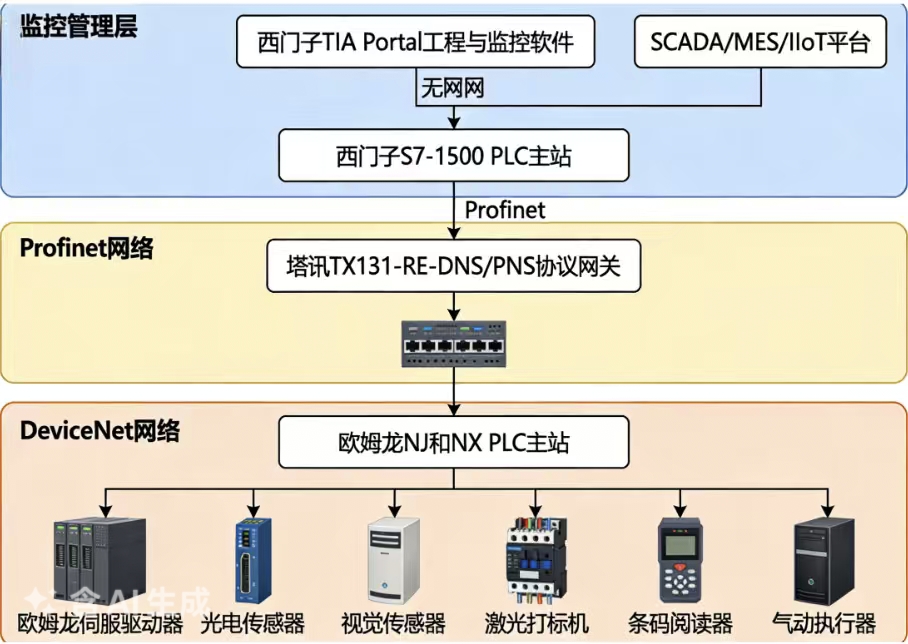

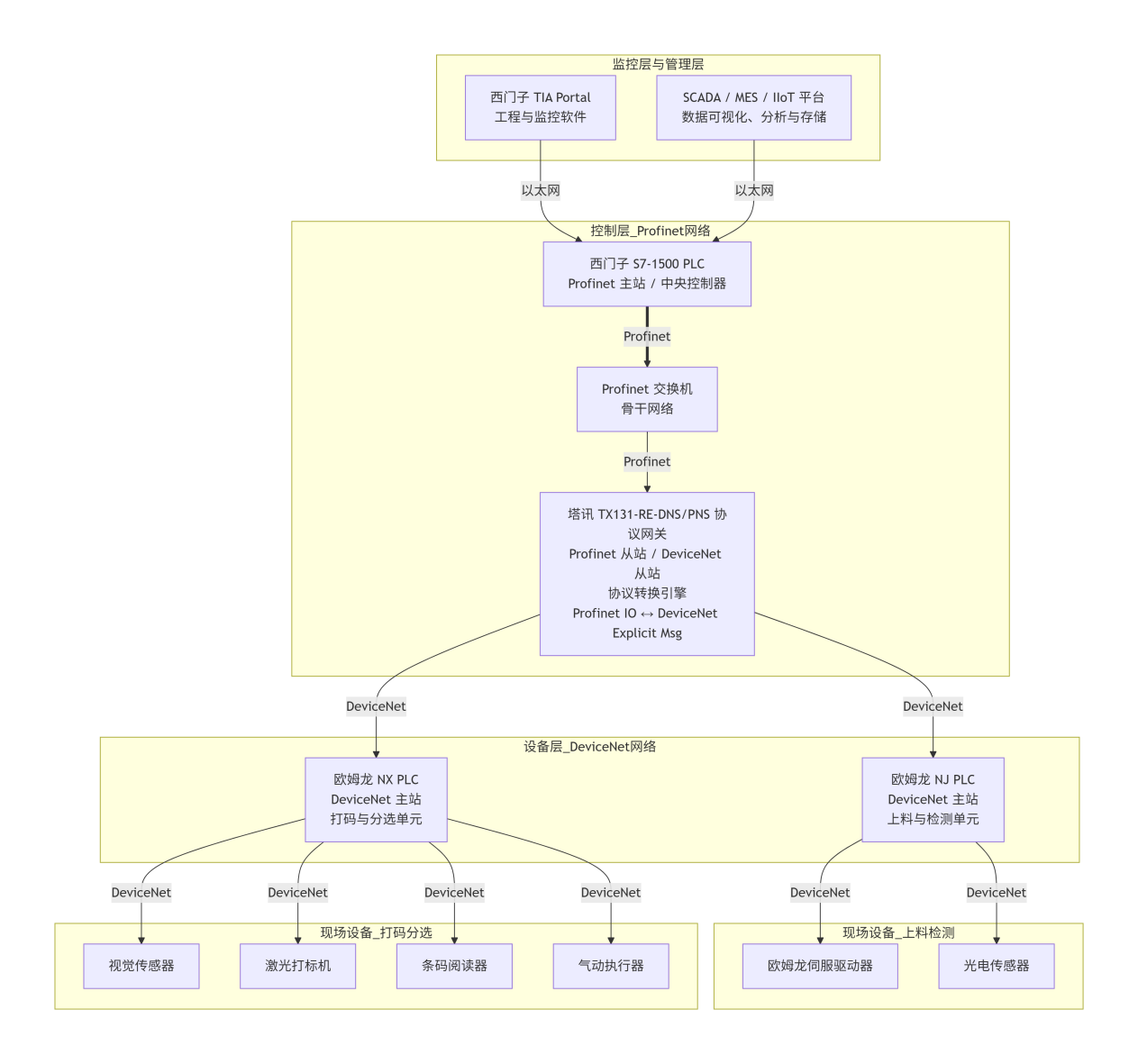

四、解决方案
本项目采用以塔讯TX131网关为核心的异构系统融合方案,具体部署如下:
网络架构重构:在中央控制柜与各欧姆龙控制单元之间部署塔讯TX131网关。将原有的两个独立网络(Profinet主干网、多个DeviceNet子网)通过网关桥接成一个逻辑统一的控制网络。
网关部署策略:在产线的关键工艺单元(如上料站、检测站、焊接站、打码站)各部署1台TX131网关。每台网关的Profinet端口通过屏蔽双绞线接入最近的Profinet交换机,成为西门子S7-1500 PLC的一个从站;其DeviceNet端口通过专用电缆接入该单元欧姆龙PLC的DeviceNet网络,成为欧姆龙主站的一个从站。
数据映射设计:对每个工艺单元需要交互的数据进行精确定义。例如,对于上料单元,映射数据包括:西门子下发的“电芯型号代码”、“允许上料指令”;欧姆龙上报的“上料完成信号”、“电芯二维码数据”、“料仓状态”。通过在TX131的配置软件中完成这些数据点的双向映射,实现数据的透明传输。
数据上行通道建立:配置TX131网关的以太网口参数,使其在完成协议转换的同时,能将映射的关键生产数据(如电芯ID、检测结果、设备OEE)通过MQTT或OPC UA协议主动上传至车间的工业物联网平台,实现生产全要素的可视化。
