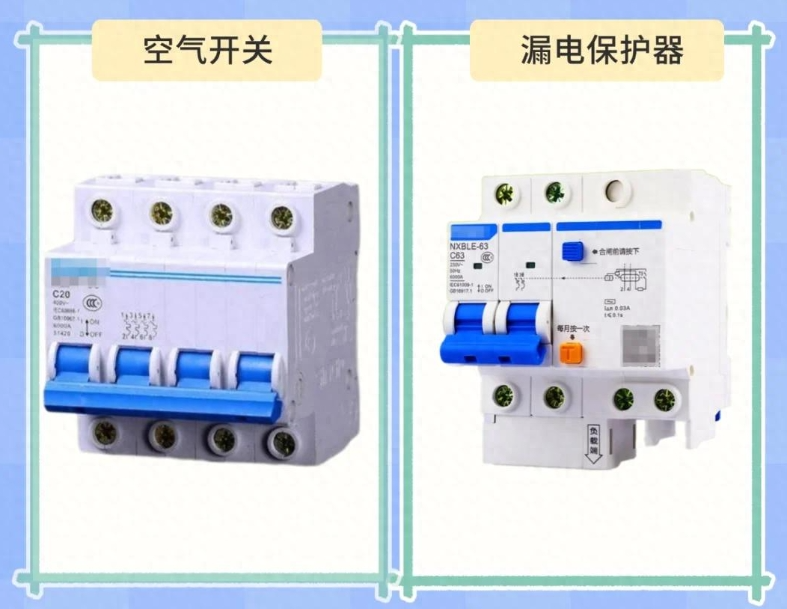

3. 外观标识不同(最直观的判断方法)
空气开关:通常只有额定电流(如C16、C20、C32)。没有“T”形按钮或每月测试说明。
漏电保护器:明显比空气开关(占2个标准模数宽),上面有一个小按钮(通常是橘色或蓝色,标有“T”或“每月按一次”),旁边还有一个复位按钮(跳闸后会弹出)。面板上会写“漏电保护”“I△n ≤0.03A”
示例图片想象:
空气开关:窄窄一个,只有开关手柄。
漏电保护器:宽宽的,手柄旁边有两个小按钮。

简单总结表
项目 空气开关 漏电保护器
主要保护 电线、电器(防过载、短路) 人(防触电)
跳闸条件 电流超过额定值(如20A) 漏电电流≥30mA(有人触电)
能防触电吗 不能
外观特征 窄(1P宽),无小按钮 宽(2P宽),有T按钮和复位钮
常见标识 C16, C20, DZ47 漏电符号,I△n 30mA
典型使用回路 照明、大功率空调 普通插座、厨房、卫生间、热水器
