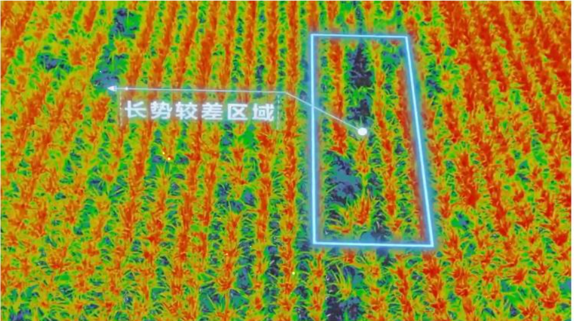

健康作物叶片富含叶绿素、细胞结构完整。阳光照射下,它大量吸收红光(用于光合作用),同时强烈反射近红外光(人眼看不见)。因此,健康作物的光谱特征表现为“红光反射率低,近红外反射率高”,从红光到近红外的陡峭上升曲线称为“红边”,是作物充满活力的典型标志。
当作物长势不佳时——例如缺氮、干旱或弱苗——其生理状态会立即改变:叶绿素含量下降导致红光反射率升高(叶片发黄),细胞结构受损导致近红外反射率显著降低,水分失衡则在短波红外波段留下特征。这些光谱变化往往比肉眼看到叶片发黄提前5-10天。光谱相机通过捕捉这些微妙差异,实现生长状态的量化评估。。光谱相机通过捕捉这些微妙的差异,就能像“健康体检”一样,对作物的生长状态做出量化评估。

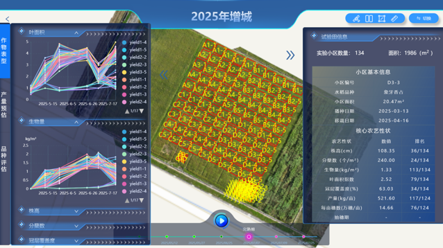

在作物长势监测领域,空地一体光谱监测正成为科研育种和规模化种植的利器。以中达瑞和为例,公司推出了国内领先的无人机遥感水稻育种研究系统,通过多维遥感表型数据的采集,结合内置的先进算法模型,实现了对水稻全生育期的精细化长势评估。
在某南方水稻育种基地,科研人员对数百个育种材料进行常态化光谱巡测。
幼苗期:无人机获取高分辨率冠层光谱,系统自动计算成活率冠层覆盖度,快速筛选弱苗品系。
分蘖期至抽穗期:系统精确计算穗数、叶面积指数动态变化等表型参数,结合叶绿素和氮素含量,清晰判断不同品系的株型结构差异。
成熟期:基于全生育期数据,系统进行品种评估产量估算,精准定位高产优质株系。
这一方案不仅大幅降低了田间表型获取的人力成本,更为分子育种与表型数据的关联分析提供了高质量的数据支撑,助力农业用户及时掌握作物生长的情况,测算作物成熟期,预估作物产量,指导科学作业。
