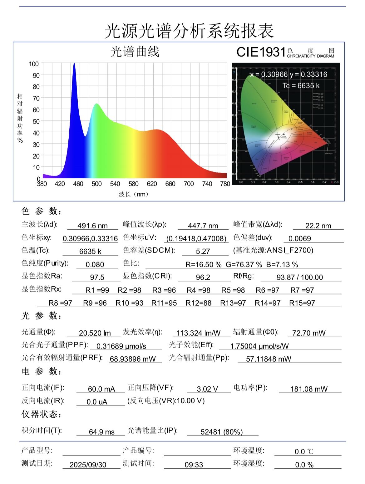

二、光源光谱实测
经专业光谱分析系统检测,YA-001S在380-780nm波段呈现连续平滑光谱,有效弥补普通LED的光谱缺口。
· 显色性能:平均显色指数Ra最高达98.4,R9(饱和红色)最高达98,R1-R15全项显色均衡,满足设计、修图等专业色彩需求。
· 色温与色差:色温覆盖3424K-6635K,色偏差duv控制在±0.0031以内,色容差SDCM最低仅0.80,光色一致性优秀。
· 蓝光管控:光源峰值波长446.5nm处能量经严格管控,符合RG0无危险类光生物安全标准,长时间使用不易疲劳。
三、光电与驱动性能
在60mA驱动下,光源正向压降约3.01-3.04V,电功率约181mW,反向电流为0,漏电控制出色。光通量最高21.019lm,发光效率达115.570lm/W,打破“高显色必低效”的痛点。
驱动采用恒流IC+高频调光方案,全程无可视频闪,电流纹波小,色温亮度切换平滑,符合护眼规范。
