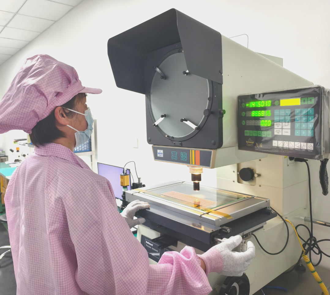

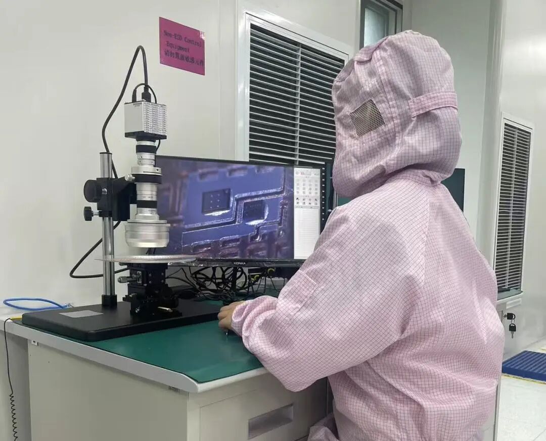

东科质检人员将针对各类基材关键性能参数开展逐项核验,严格对标设计规范与工艺标准,精准校验物料尺寸外观形貌环保理化指标,全方位剔除不合格物料,严守封装生产源头质量底线。

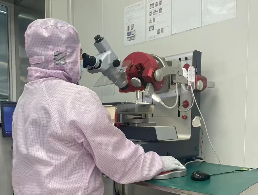

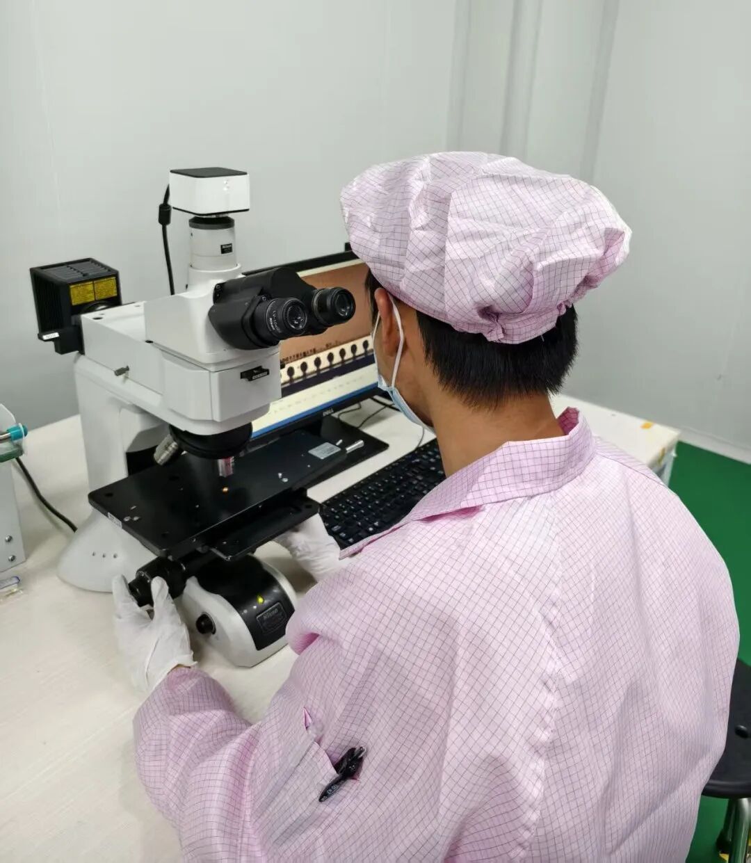

外观检查 尺寸测量

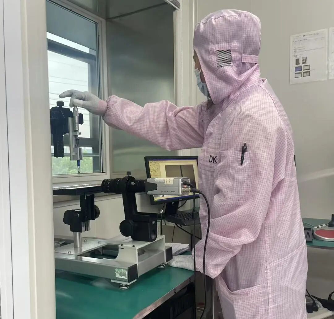

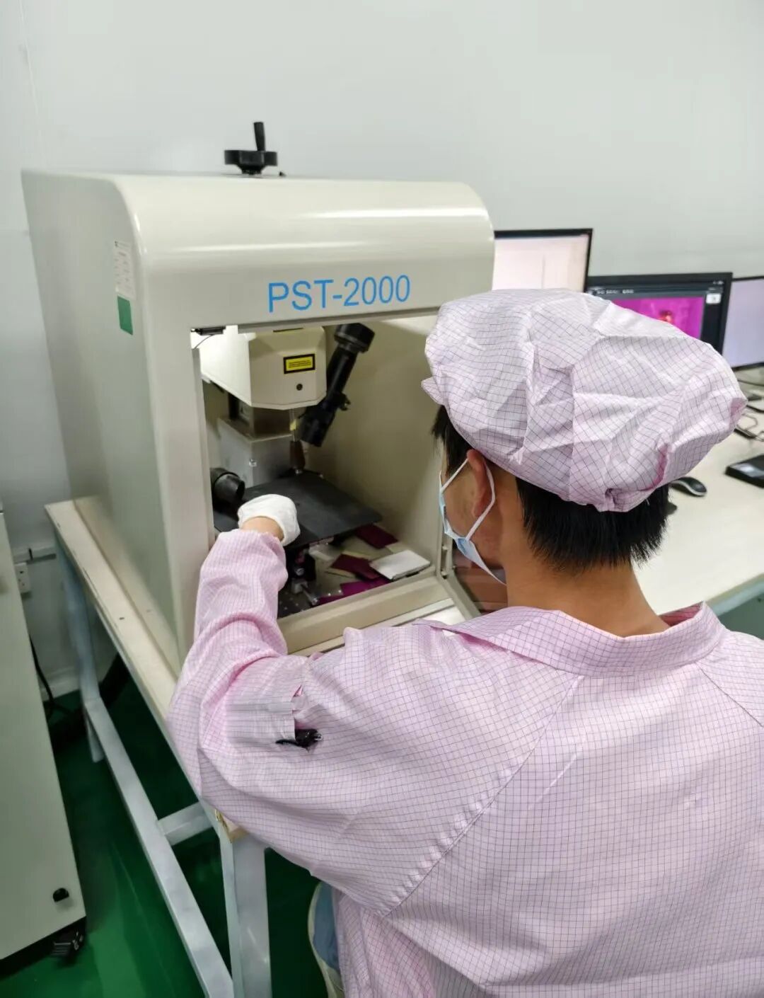

水滴角检测

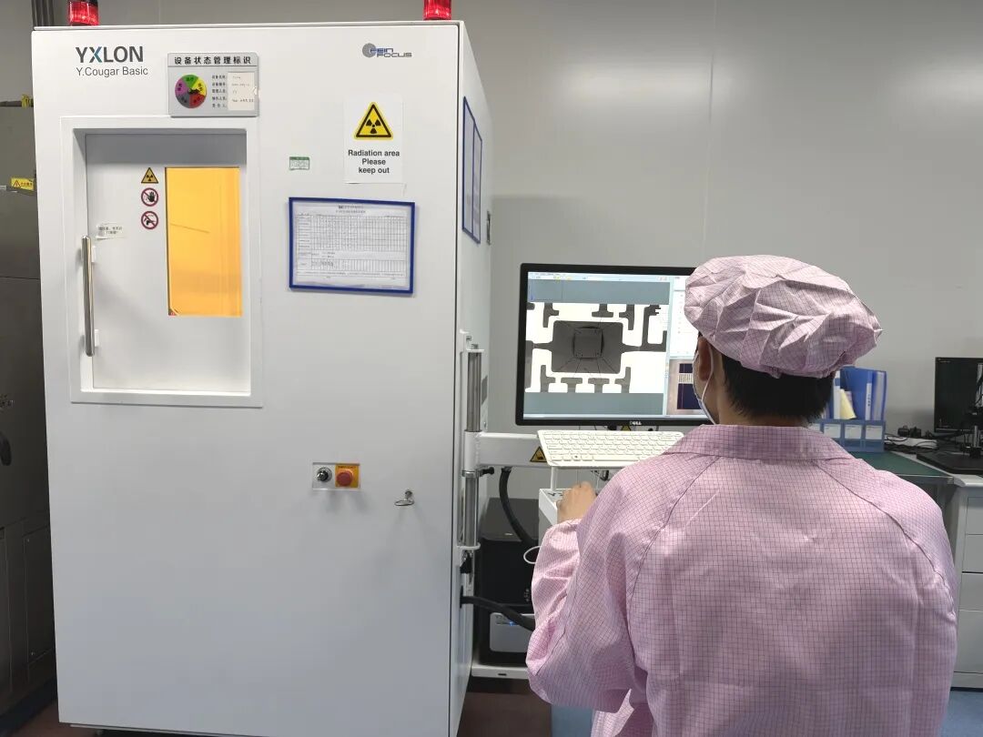

在具体检测过程中,东科品质部团队聚焦核心工艺关键指标,精准完成粘片胶层厚度测算、基于水滴角检测的等离子清洗洁净度评估、键合引线推拉力测试等常规性能检测。同时搭载X射线检测设备、超声波扫描显微镜(C-SAM)高精度检测仪器,高效筛查封装空洞、桥接短路、塑封层间剥离、内部微裂纹等隐蔽性制程缺陷,实现显性问题与隐性风险双重全覆盖排查,全面保障制程精度与产品良率。

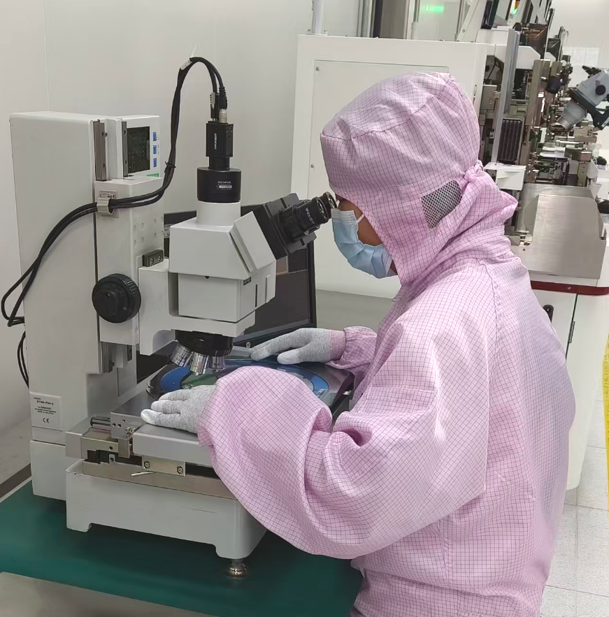

胶厚测量 推拉力测试

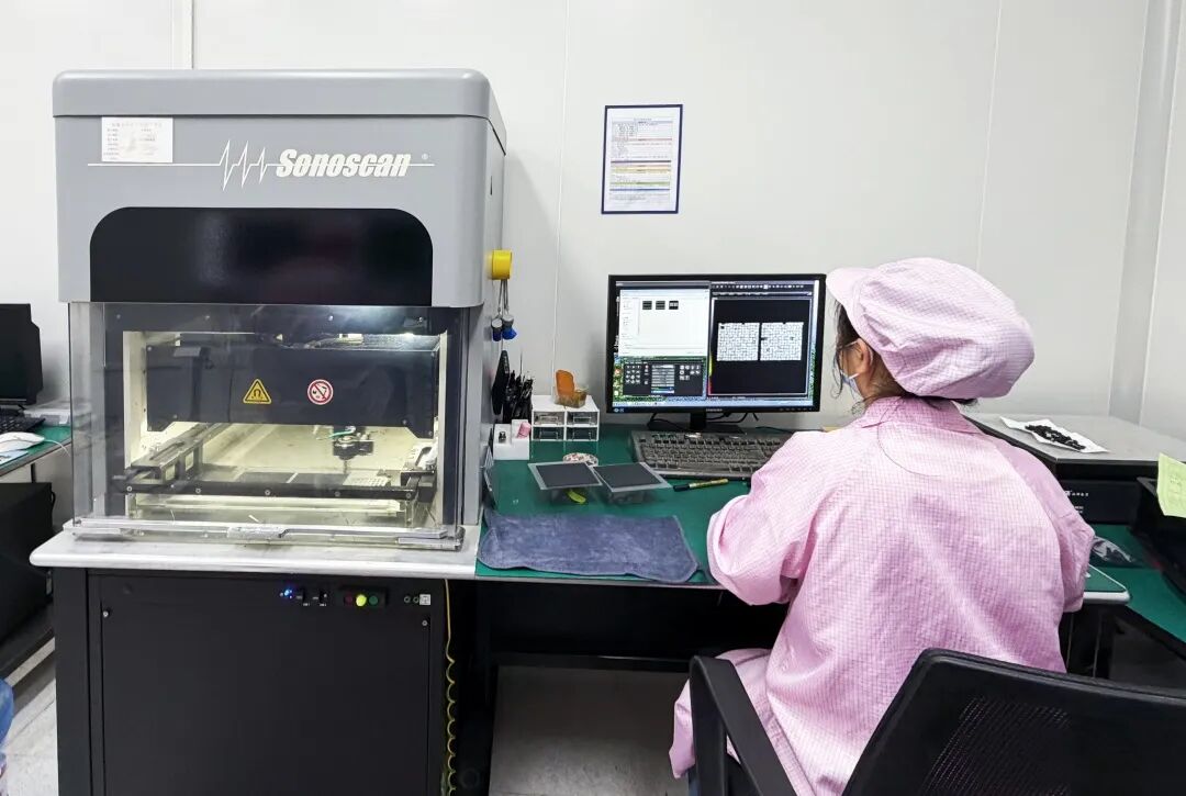

X-RAY检测打线状态 C-SAM 探测分层

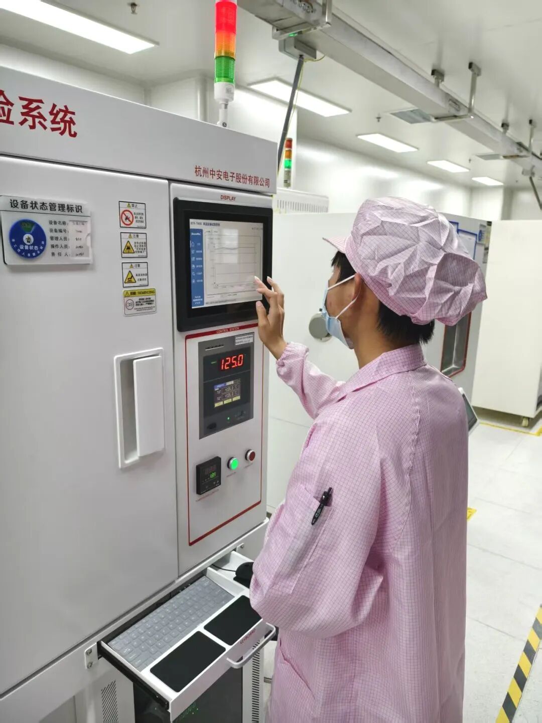

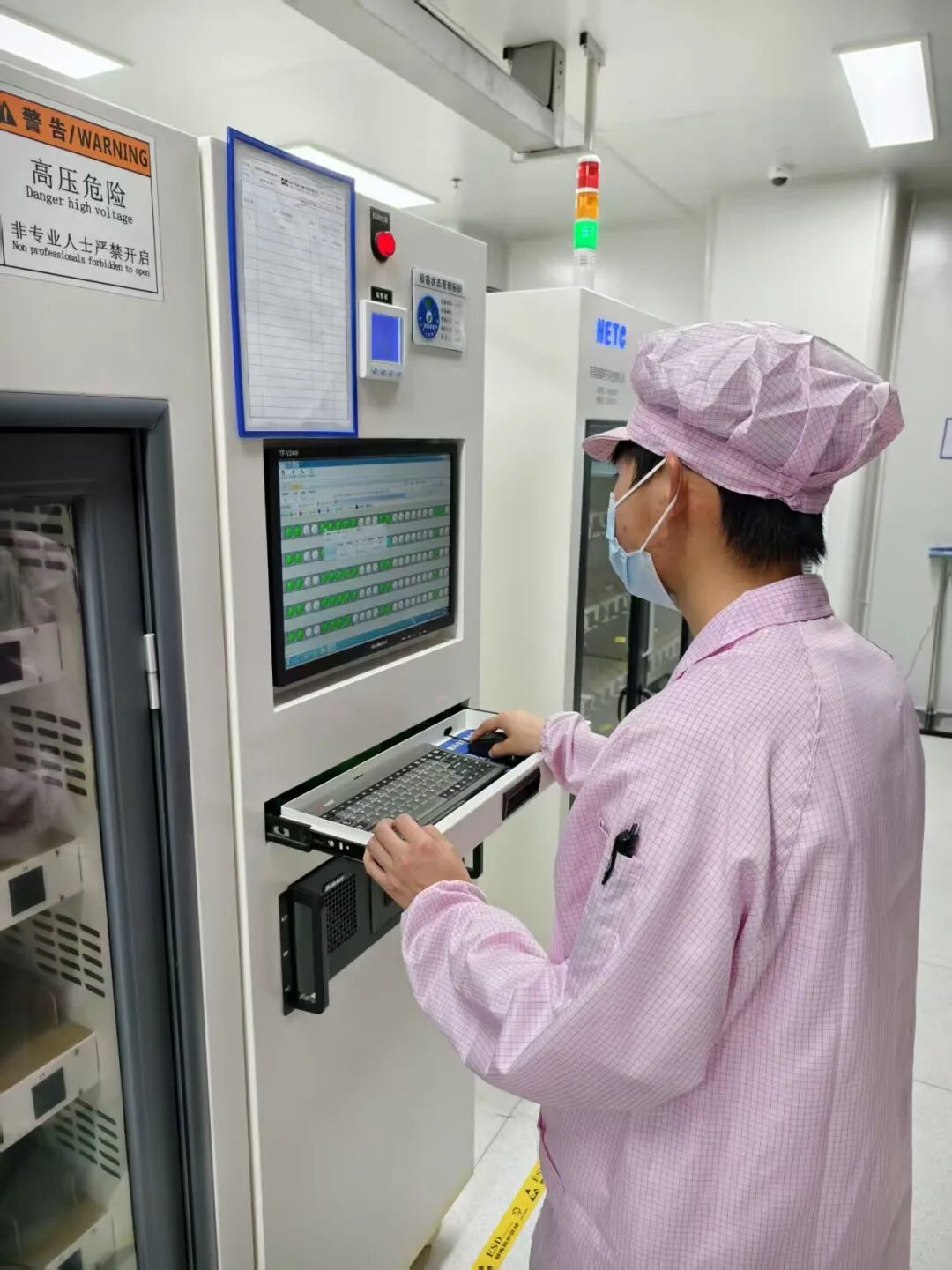

可靠性验证:撑起IC产业大厦的承重墙
产品可靠性是IC产品市场应用的核心竞争力,也是长期品质保障的关键支柱。东科已构建覆盖研发预判、量产稳控、终端追踪的全生命周期可靠性管控体系,通过前置风险预判、量产常态化品质管控、老化试验数据分析及终端产品耐久追踪,从源头规避各类质量隐患,持续筑牢产品品质屏障。
品质部团队依托加速老化测试、多场景环境模拟、可靠性仿真分析等多元化技术手段,结合多学科专业技术支撑,可实现精准预判产品潜在失效风险,定制科学可行的可靠性优化方案。未来,东科将持续迭代产品设计、精进生产制程,有效提升芯片在复杂工况下的运行稳定性,延长产品服役周期。
可靠性实验设备操作台
