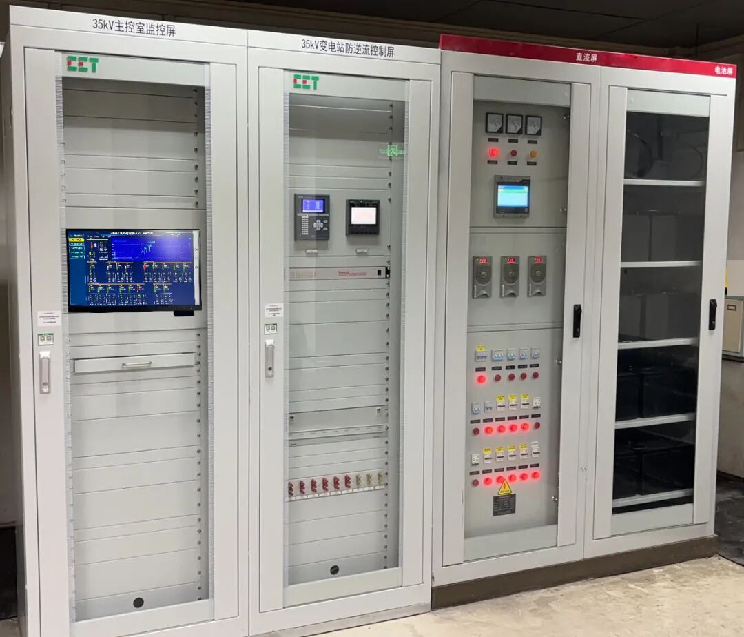

近日,由成都中鉴远驰新能源有限公司投资、CET中电技术承担“防逆流及四可系统”设计施工的成都锦丰纸业6340kWp分布式光伏项目顺利验收并网发电。面对35kV高压接入、17个并网点、复杂负荷环境及“全部自发自用”要求,CET中电技术项目团队以专业技术与敬业精神,提前交付,赢得客户高度认可。
锦丰纸业为恒丰纸业旗下企业,本项目位于成都。根据国能发新能规〔2025〕7号文件,因公共接入点为35kV,项目被划定为大型分布式光伏,必须采用全部自发自用模式,严禁逆流上网。
CET中电技术承担了该项目的防逆流及四可系统的设计、设备供货与系统调试,涵盖防逆流装置、电能质量在线监测装置、AGC/AVC控制器、规约转换、智能网关、监控后台以及调度通信与安防设备。

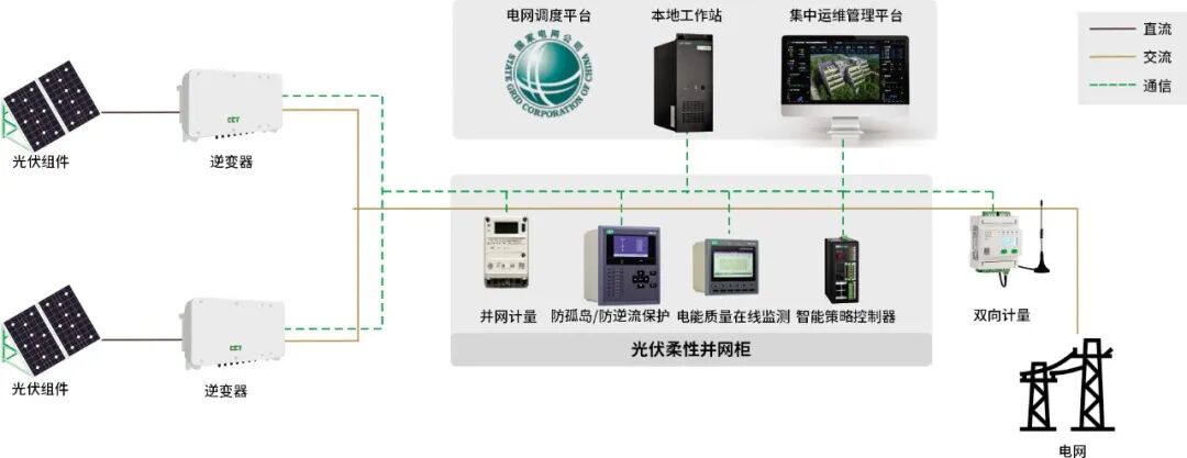

在项目设计初期,CET技术团队通过交流与技术对接,梳理出项目实施面临的四大挑战。并网点多且分散:17个400V并网点,分布在不同配电房及箱变;负荷波动大:厂区用电负荷波动大,防逆流控制精度要求极高;控制方式复杂:需同时实现刚性防逆流(保护动作)与柔性控制(AGC/AVC调节),并预留未来调度接口工期紧张:从设计到交付周期短,现场施工与调试并行。
针对上述难点,CET中电技术部署了以下核心方案:
刚性防逆流:在35kV进线处部署iRelay 60防孤岛保护装置,监测到逆功率后按逻辑快速跳开各并网柜开关;
柔性控制:通过CET-7320-B光储协同控制器,实时读取PMC-570电能质量在线监测装置的正向有功数据,当有功低于阈值时自动调节逆变器出力;
全面监控:部署分布式光伏发电智能运维管理平台软件iSmartGate系列智能网关,接入孤岛保护、多功能仪表、光伏气象站等。
调度预留:增配微型纵向加密认证装置、5G工业路由器,满足对供电局的可观、可测、可调、可控(四可)要求。
