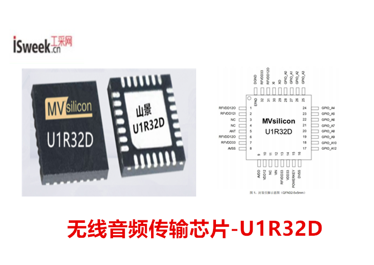

wKgZO2oU-iWAf2aBAAOi6Fxh9Ew380.png无线音频传输芯片-U1R32D
U1R32D是一款高度集成的U段无线音频发射芯片,适用于各类无线音频传输系统,配合无线发射芯片完成高品质无线音频传输。工作频段覆盖500MHz-980MHz,通过高度集成的架构实现了低延迟、高保真无线音频传输,由于集成了DSP内核及必要的外设,单芯片集成度高,性价比好。可广泛应用于无线K歌系统、音频广播、会议设备等领域。
U1R32D集成了DSP内核,支持音效处理,提供更加优质的音频体验;同时,内置flash存储器可以支持频段配置和数据记忆等功能,提升了操作便捷性。为降低功耗,该芯片支持Sleep、Deep Sleep和Powerdown三种低功耗模式,并可通过GPIO、Powerkey等唤醒,实现节能环保,此外,还具备定时器、SARADC、GPIO端口、外设接口等多种功能,满足了不同应用场景下的需求。
U1R32D采用QFN32-5×5mm封装,内置DSP内核,支持实时音效处理,并集成Flash存储器,支持频段灵活配置与数据记忆功能,采用单电源供电(3.0V~4.3V)集成 LDO、上电复位(POR)、Powerkey、低电压检测和看门狗(WDG)极大简化了外部电源与复位电路设计

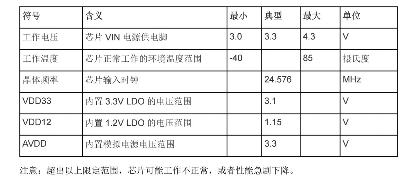

电气特性:
wKgZO2oU-jKAe71vAAMYdfQZUfo979.png电气特性
