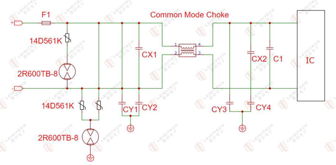

AC电源接口是 粪便分析仪连接外部220V交流电源的入口,也是浪涌和传导干扰进入设备的主要通道。根据IEC 60601-1-2标准,医疗设备的电源端口需承受±2kV的差模浪涌和±4kV的共模浪涌测试。雷卯采用GDT+MOV组合泄放浪涌。

雷卯推荐GDT和MOV组成前级浪涌防护,泄放大能量浪涌;TVS作为后级精细防护,将电压钳制在后端电路可承受的范围内;共模抑制器抑制直流电源线上的共模干扰。
