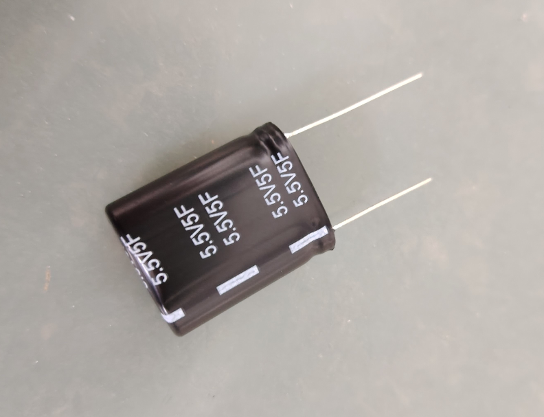

wKgZO2oUASuAOFWFAAUq3391w1o061.png超级电容并联电阻多大

在实际应用中,为了确保超级电容并联系统的高效运行,需要采取一系列优化策略。首先,均一化选型设计是关键。并联电容的电阻值需尽可能接近,以避免“木桶效应”。例如,在储能系统中,若混用0.1Ω和1Ω的电容并联,总电阻接近0.09Ω,但1Ω电容会成为“瓶颈”,导致局部过热。因此,工程上通常要求电阻偏差≤5%。
其次,热管理与布局优化也非常重要。并联电容的散热需均匀分布,避免局部热点。例如,在电动汽车电池组中,采用层叠式布局并配合散热片,可降低电阻温升效应。实验数据表明,合理散热可使长期工作电阻稳定在标称值的±3%以内。
