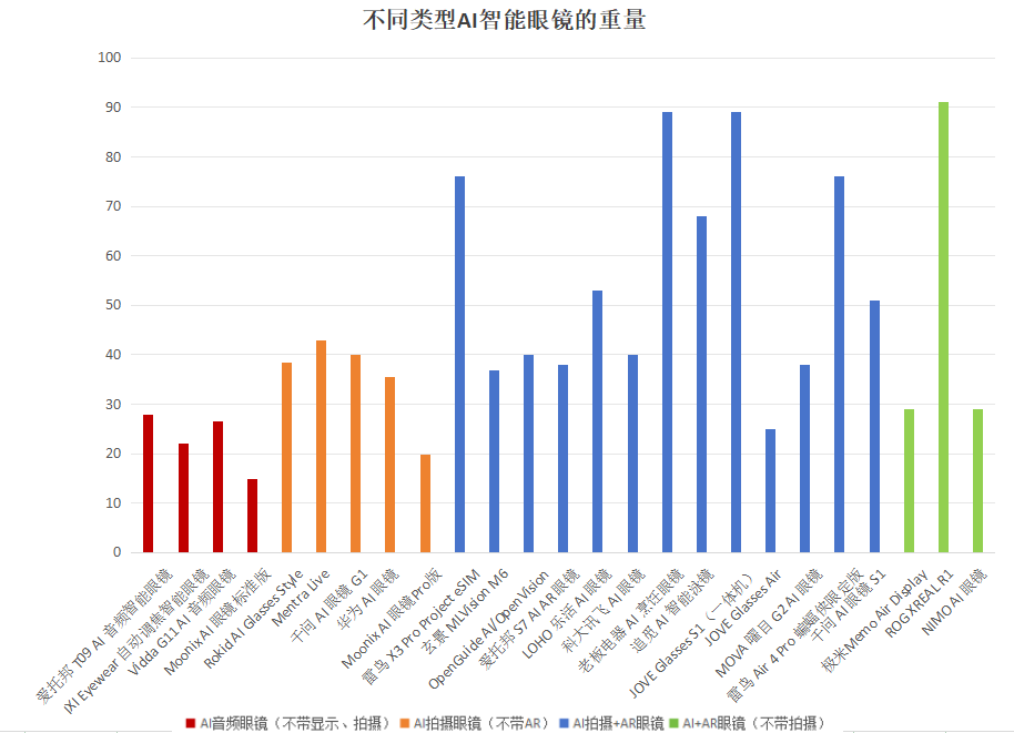

电子发烧友网汇总了今年至今发布的AI眼镜新品看到,在23款公开重量的AI眼镜中,重量40g及以下的型号有14款,超过一半的数量。
行业普遍认为,40g是AI眼镜实现全天候无感佩戴的分水岭,从今年上半年的新品来看,AI眼镜厂商正逐渐从功能堆砌转向体验优先,例如海信Vidda G11等产品聚焦音频体验,千问 AI 眼镜 G1聚焦AI拍摄功能,由摄像头感知为核心,延伸至导航、购物等更多场景,以精准的功能满足特定刚需。
具体来看,华为在4月20日发布了首款AI拍摄眼镜,重量做到了35.5g。在其他方面,这款眼镜最大的特点是华为为其自研了自研AI眼镜芯片,以及定制了眼镜专用摄像头传感器。在芯片方面,据称可以提高20%的响应速度,做到秒级回应、即问即答。
从统计的情况来看,不带摄像头和显示功能的AI音频眼镜重量可以做到30g以下,例如不带摄像头、显示功能的海信Vidda G11重量仅为26.5g,5.3mm镜腿,高端钛合金材质。
而心眸科技Moonix(莫奈)推出的Moonix AI 眼镜标准版(不带摄像头)重量做到了14.9g,镜腿位置部集成了六麦克风阵列、空间音频扬声器、两颗 50mAh 电池,Pro版增加了摄像头,重量控制在19.9g,在轻量化上做到极致。
对于如何实现轻量化,Mooni这莫奈品牌负责人郭于晨在接受媒体采访时表示,产品采用低功耗芯片,而不是业内主流的高通AR1,减少了选型的负担;在结构与材质上,采用分体式设计,镜架前框不走线,采用钛金属。
轻量化已经是非常明显的趋势,而且已经有了一定的标准线。在今年,预计有不少厂商将把重量从40g的标准线往下拉至30g,例如极米的AI硬件品牌MemoMind推出的单目显示AI眼镜Memo Air Display,也可以做到重量仅28.9克。加南科技预告将在6月5日发布新一代AI眼镜Kannan K2,重量可以达到25.8g。
配备AI拍摄和显示功能的AR眼镜重量普遍在40g以上,例如追觅 AI 智能泳镜的重量为68g。三星预计在今年即将发布的基础版AI眼镜(不配备Micro LED显示屏)也计划将机身重量控制在50g左右。

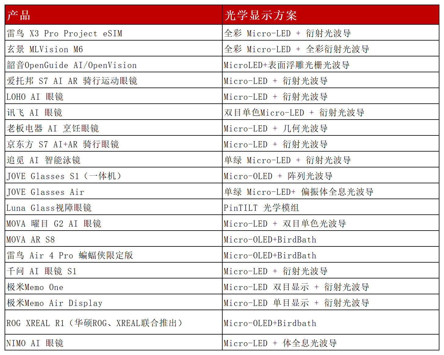

LOHO推出的 AI眼镜搭载MicroLED屏+光波导技术,支持 1500nits 高亮度。该产品并非采用传统贴片式方案,而是独家IMAR光学显示引擎及定制AI专属智平镜片,通过自由曲面光学技术,实现虚拟显示与真实视野融合。
在上游产业链,光学方案厂商和显示芯片厂商都在加速迭代技术。从此次统计的新品来看,大多数企业选用的是Micro-LED芯片,15家公开显示方案的新品中有11家,包括雷鸟 X3 Pro Project eSIM、玄景 MLVision M6、LOHO 乐活 AI 眼镜等;光学方案中,有七家采用了衍射光波导技术,包括科大讯飞 AI 眼镜、追觅 AI 智能泳镜等。
光学模组方面,针对视障人群推出Luna Glass采用的是PinTILT光学模组,PinTILT 光学模组是由韩国光学企业LetinAR自主研发的一种 AR光学显示技术,是一种介于传统 Birdbath 和光波导之间的混合光学结构,它结合了光波导的轻薄特性和 Birdbath 的高画质优点。面向视障人群,Luna Glass通过实时增强摄像头捕捉到的图像亮度与对比度,将处理后的增强画面直接投射至佩戴者的眼前,从而有效辅助弱光环境下的视觉感知。
在技术迭代方面,谷东智能近期实现的APC(反常偏振转换)工程化突破,通过重新定义光在波导内部的传播机制,将PVG光波导的耦入光效提升超过50%,同时将视场角(FOV)的亮度均匀性提升20%,并显著抑制了边缘漏光与彩虹纹问题。这一技术突破,从物理层面解决了AR光波导长期存在的“高效率与高均匀性不可兼得”的行业难题,使得消费级AR眼镜在户外强光环境下也能呈现清晰、均匀的虚拟画面。
而在显示芯片领域,JBD在2025年12月发布了以2.5微米像素间距的“走鹃Ⅰ”彩色光引擎,“走鹃”系列微显示面板的像素密度高达10160 PPI。基于超高像素密度,走鹃Ⅰ在25度视场角下,角分辨率(PPD)高达32。通过JBD的X-cube设计架构下,“走鹃Ⅰ”的体积可缩小至0.2立方厘米大小,重量仅为0.5g。
就在近期,JBD完成从4英寸向12英寸晶圆制造体系的升级,成为其Micro-LED微显示技术迈向AI眼镜规模化生产的关键一步。官方表示,公司已成功打通12英寸晶圆重构的技术瓶颈与工艺路径,并完成了中试线的通线验证,正加速向量产线导入。
