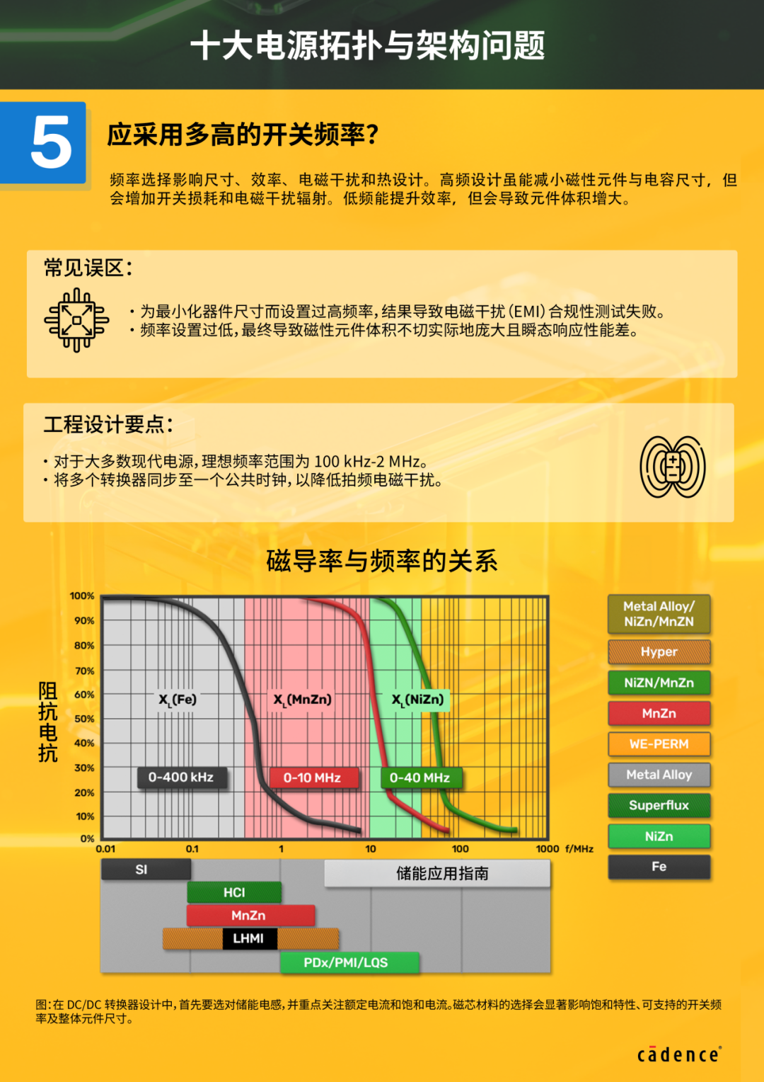

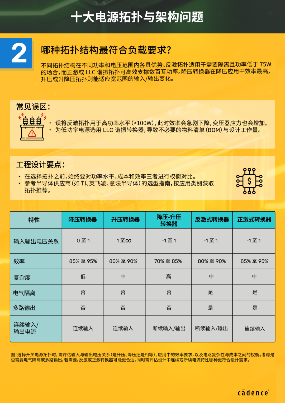

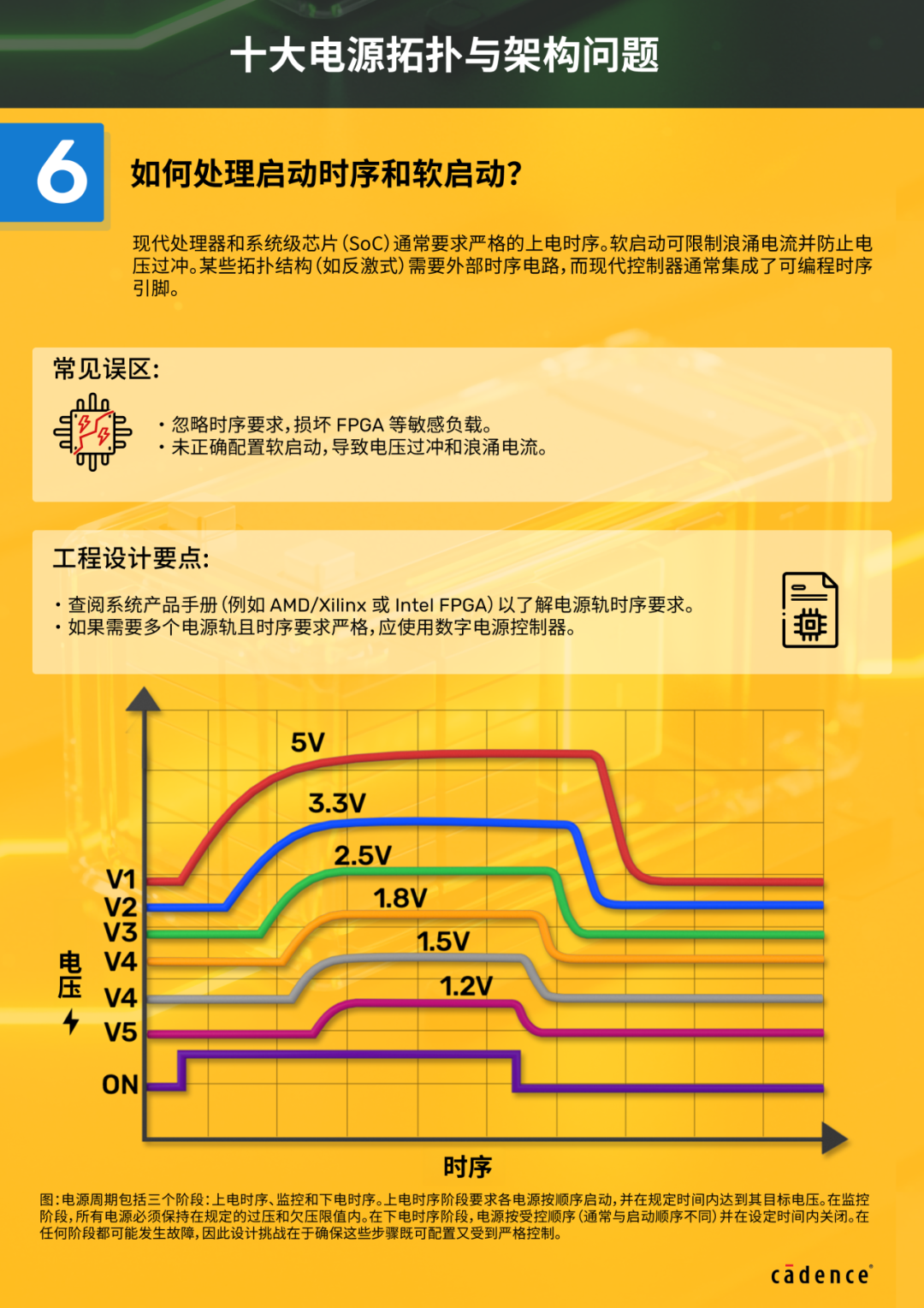

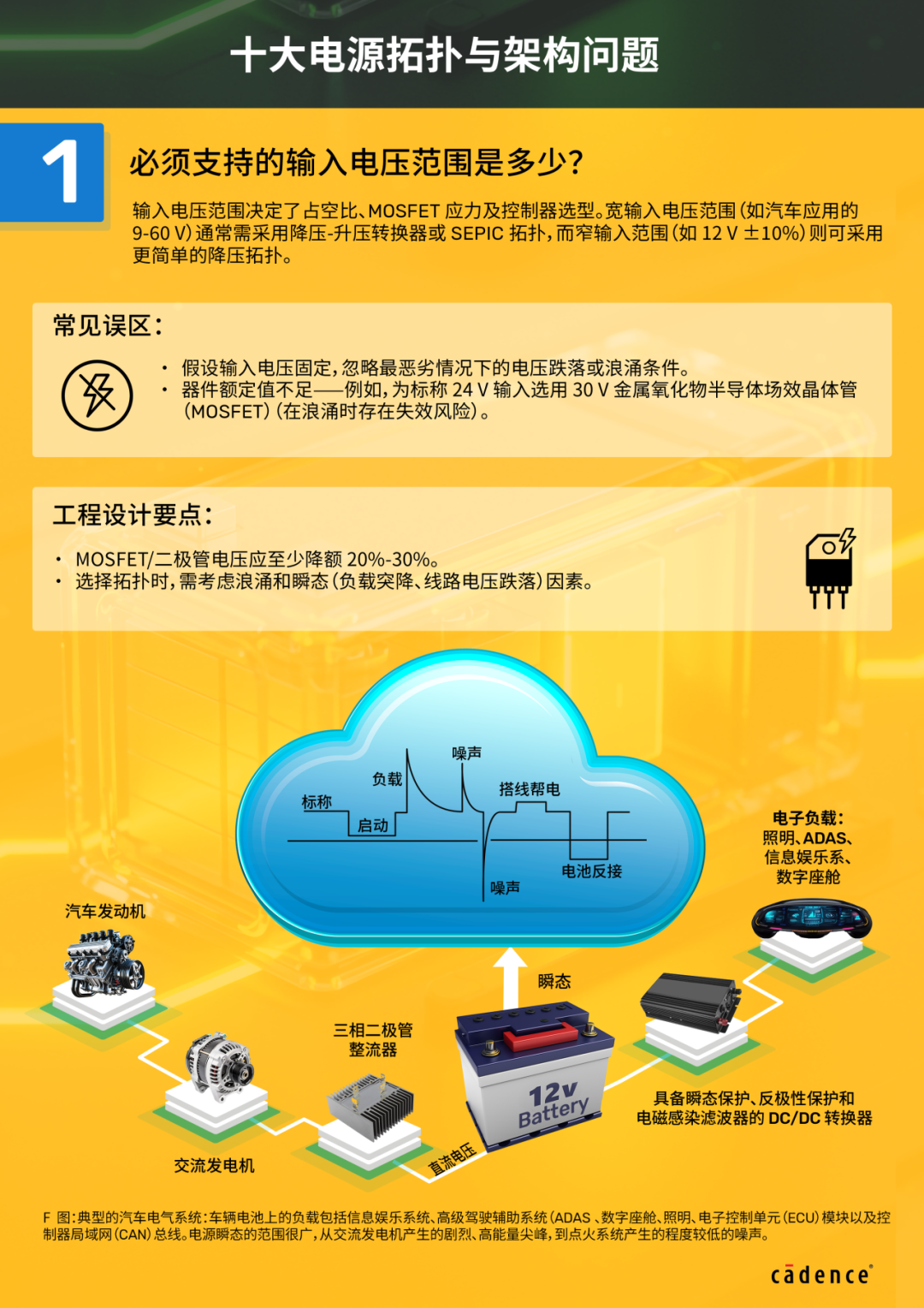

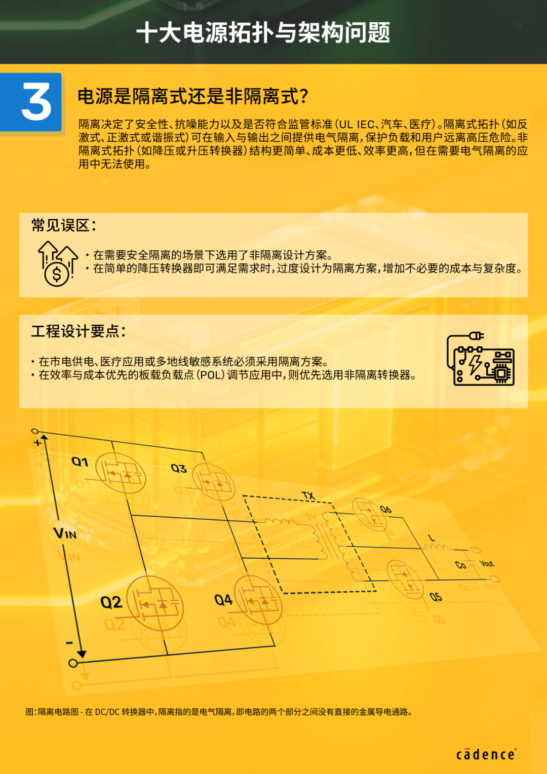

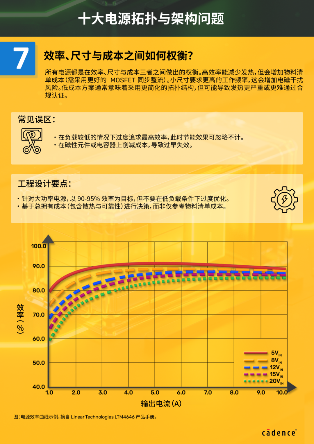

电源管理不仅决定了系统的稳定性,更是整机体积、效率以及电磁兼容(EMI)表现的核心决定因素。面对日趋复杂的应用需求,如何在诸多的设计变量中寻得最优解,是每位电源工程师与系统架构师必须面对的挑战。
如下十张图,简明扼要地梳理了电源项目从初期构想到最终落地所需的关键决策路径,旨在为设计人员提供结构化的实战参考。
4e78655e-55c8-11f1-ab55-92fbcf53809c.png4e9003bc-55c8-11f1-ab55-92fbcf53809c.png4ea339c8-55c8-11f1-ab55-92fbcf53809c.png4eb0b01c-55c8-11f1-ab55-92fbcf53809c.png4f4fb8b0-55c8-11f1-ab55-92fbcf53809c.png4f7ed078-55c8-11f1-ab55-92fbcf53809c.png4fa1af44-55c8-11f1-ab55-92fbcf53809c.png4fcf6826-55c8-11f1-ab55-92fbcf53809c.png4fed4634-55c8-11f1-ab55-92fbcf53809c.png4ffd3ec2-55c8-11f1-ab55-92fbcf53809c.png
