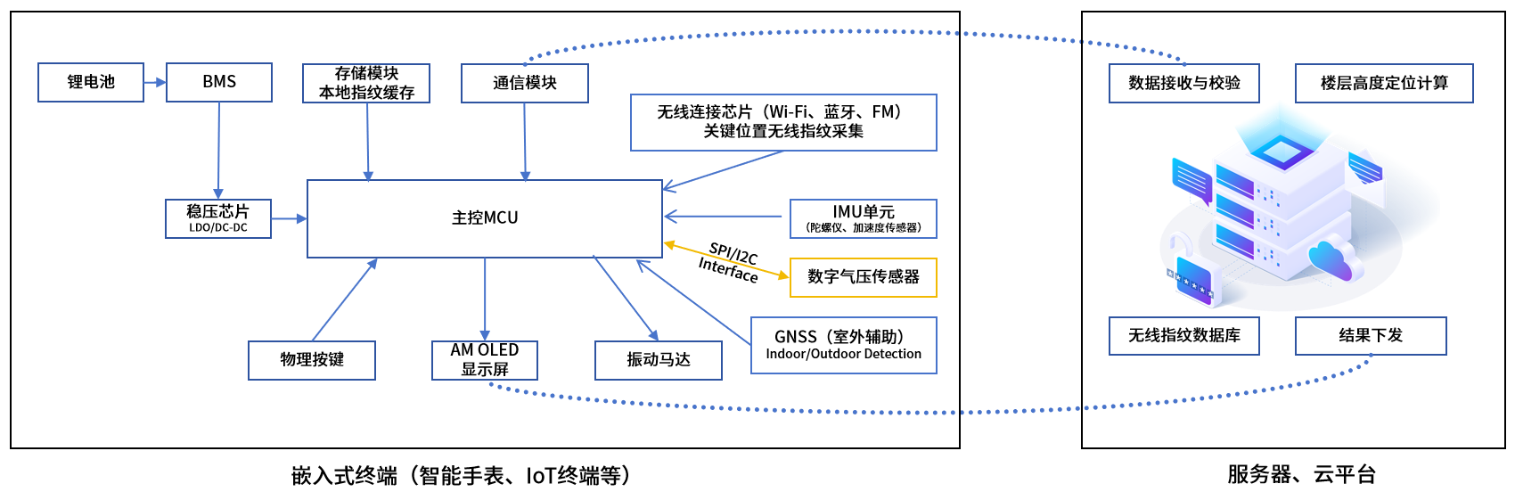

目前,市场上支持楼层定位功能的智能手表就是采用“气压变化+无线信号指纹+众包学习”的技术方案来实现楼层定位功能。
楼层定位技术示意图
在此类方案中,系统会先记录用户进入建筑物时的基准气压值;当用户乘坐电梯、扶梯或通过楼梯发生垂直移动时,设备内部的数字气压传感器会持续检测环境气压变化。
由于楼层越高气压越低,因此系统能够根据气压变化量判断用户是否发生跨层移动,并计算对应的高度变化。
为了提高准确性,系统通常还会结合IMU惯性传感器数据,对用户运动状态进行辅助判断;当检测到明显跨层行为后,系统会在电梯口、楼梯口等关键位置触发无线信号扫描,并利用周围无线信号形成当前楼层的“无线信号指纹”。
随后,系统会将当前无线信号指纹与本地或云端数据库中的历史楼层指纹进行匹配,从而进一步确认用户所在楼层;
同时,终端设备还会持续上传匿名化的气压与无线数据,云端平台则通过众包学习与聚类分析,不断优化不同楼层之间的无线特征数据库,以提高后续定位精度与鲁棒性。
