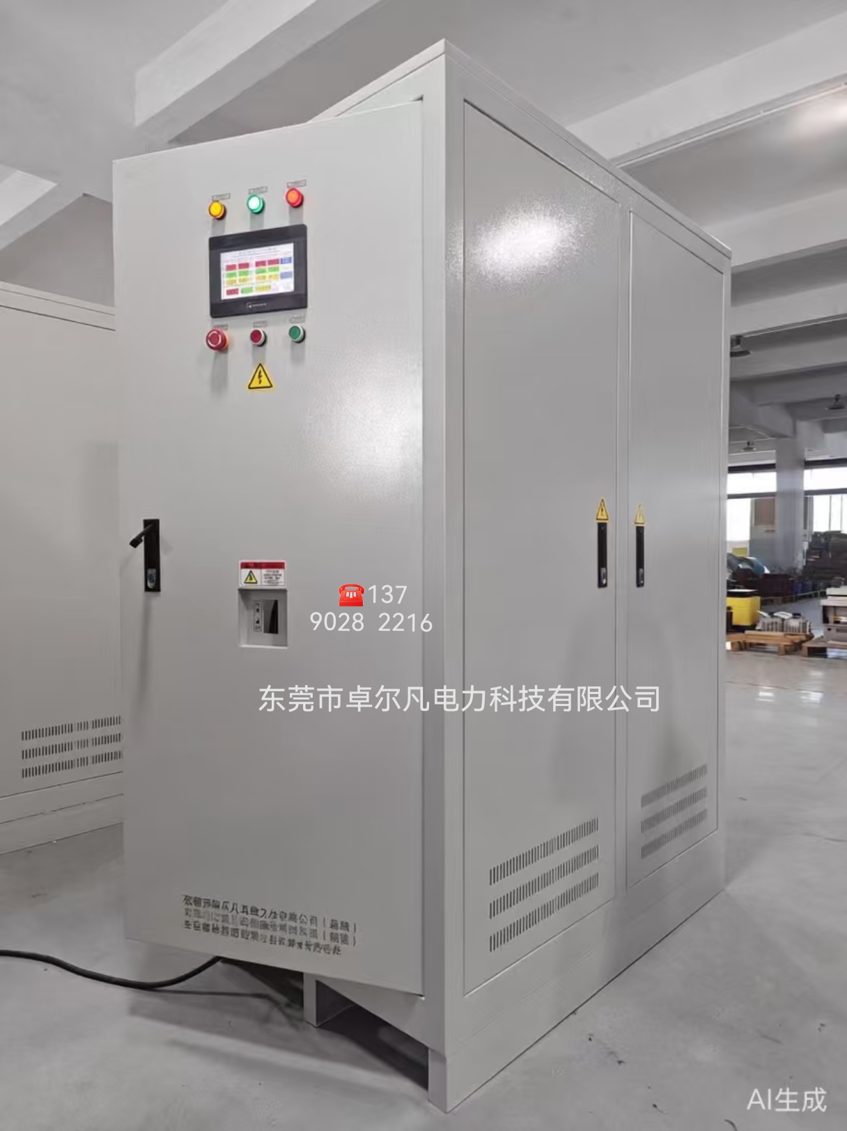

三、卓尔凡可调电源的核心技术优势
卓尔凡电源深耕特种调压器领域,推出的三相0-520V+单相0-300V可调电源具有以下亮点:
宽范围输出
三相:0~520V连续可调,额定电流按容量设计(如30kVA对应约50A)。
单相:0~300V独立可调,容量通常为三相的1/3左右,满足辅助用电需求。
调节方式灵活
手动型:手轮旋转,直观可靠,适合低频次调节。
电动型:伺服电机驱动,支持远程控制及自动化测试系统集成。
高精度与稳定性
输出电压波形畸变率低(<3%),接近纯正弦波。
负载变化时电压波动小,空载与满载电压调整率≤5%。
完善的保护功能
过流、短路、过温保护,防止操作失误损坏设备。
限位开关防止碳刷越界。
全铜绕组,H级绝缘
铜绕组导电率高、发热低,寿命长达15年以上。
H级绝缘耐温180℃,即使连续测试也能从容应对。
