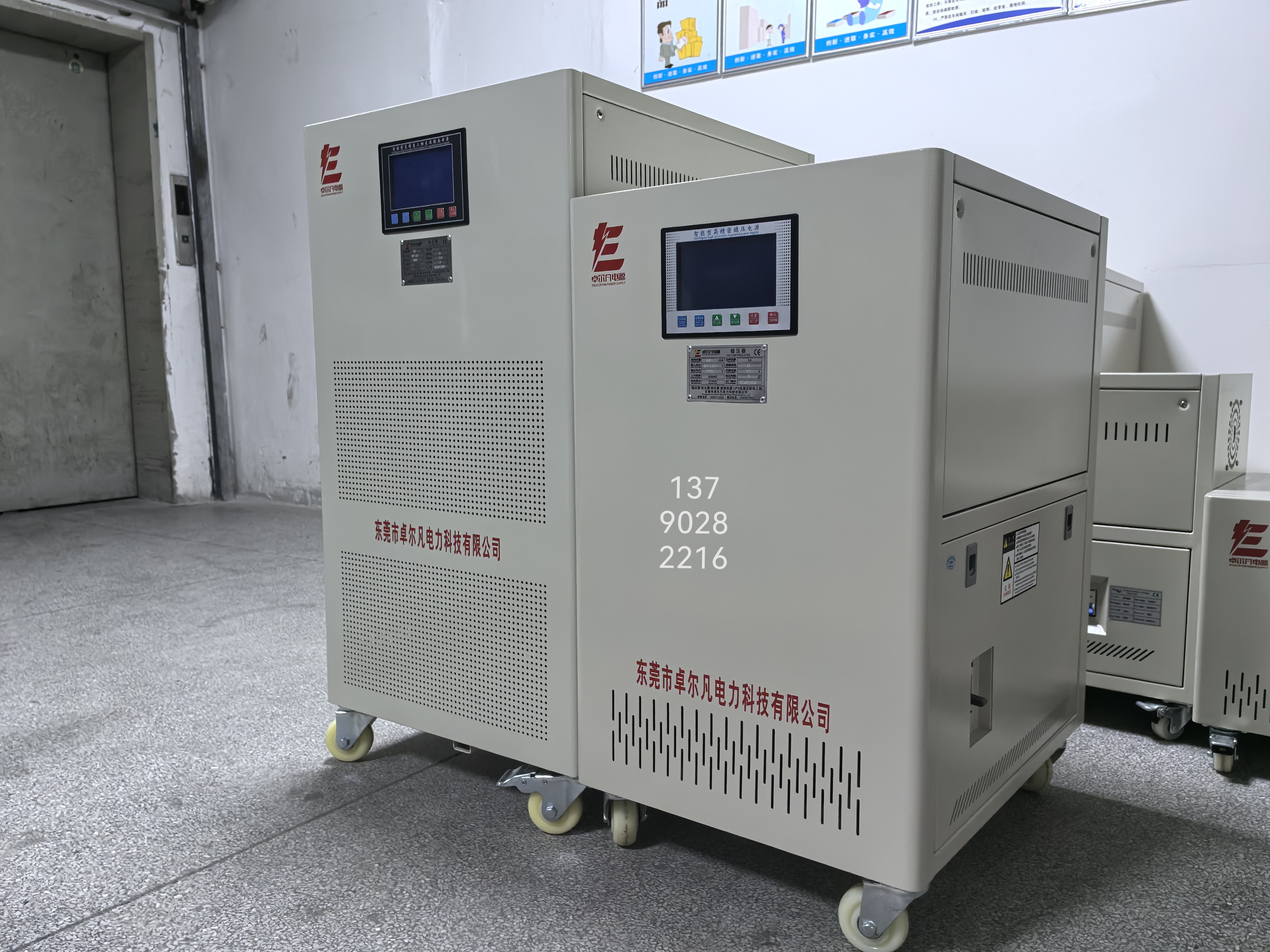

电机测试、变频器老化、实验室电源模拟等场景中,三相调压器是不可或缺的设备。输入三相380V,输出0-500V连续可调,看似简单的功能,选型时却有不少门道。今天,我从专业角度拆解选型中最关键的三个参数,帮你避开常见误区。
卓尔凡电源 电气工程师 张小姐
技术:137 90282216
让每一伏可调电压都精准服务于您的测试需求。
一、额定容量:不是越大越好,但一定要留裕量
调压器的容量(单位kVA)决定了它能驱动多大功率的负载。很多用户误以为“买大一点更保险”,结果设备笨重、成本高;也有人卡着负载功率选,结果启动瞬间就过载跳闸。
正确做法:先计算负载的视在功率(kW÷功率因数,电机类取0.8),再乘以1.5~2倍裕量。例如一台22kW三相电机,视在功率约27.5kVA,建议选40kVA或45kVA调压器。这是因为电机启动时电流可达额定值的5~7倍,虽然时间很短,但调压器的碳刷与线圈需要承受这一冲击。若裕量不足,碳刷易打火、线圈局部过热,寿命大打折扣。
另外注意:调压器输出0-500V时,其额定电流是固定的。例如40kVA调压器在输出500V时,额定电流约46A;但在输出250V时,同样46A对应的输出容量只有20kVA。也就是说,电压调低后,可带负载功率也成比例下降。选型时务必以最低常用电压下的容量需求来校核。
二、调压方式:手动、电动还是无触点?
这是选型中直接影响使用体验的参数。
手动型:转动手轮驱动碳刷,结构简单、价格最低,适合实验室或低频次调节。缺点是调节速度慢,无法自动化集成。
电动型:内置伺服电机,可通过按钮或远程信号控制,适合产线老化台、自动化测试系统。调节平稳,可预设电压曲线。
无触点型:采用晶闸管IGBT代替碳刷,无机械磨损、响应毫秒级、寿命极长。但成本高、且输出波形含少量谐波。适用于频繁调节、高精度场合。
对于大多数电机测试和通用检测场景,电动型是性价比最高的选择。卓尔凡的电动调压器可配备RS485接口,支持Modbus通讯,轻松融入现有控制系统
三、调节精度与三相平衡度
调压器输出电压的稳定性,直接影响测试数据的可靠性。
调节精度:手动调压器通常依靠刻度盘指示,误差约±5V;电动型可配数字显示及闭环控制,精度可达±1V。对于精密测试(如变频器低电压穿越试验),建议选择带电压反馈的闭环调压系统。
三相平衡度:普通调压器采用同轴联动,三相电压始终相同。但当三相负载不平衡时,某一相电压会因负载轻重而漂移。高端调压器支持三相独立调节,每相有独立的碳刷和电机,即使负载严重不平衡,也能分别校准各相电压,偏差控制在±0.5%以内。这对于单相大功率负载或电机匝间测试尤为重要。
四、其他值得关注的细节
冷却方式:大容量调压器需强制风冷,选型时确认风机电源及噪音水平。
防护等级:安装在多尘或潮湿环境时,应选IP54及以上机箱。
输入电压范围:若现场电压波动较大(如360V-400V),需定制宽输入范围型号,否则输出达不到500V。
五、为什么选择卓尔凡电源?
卓尔凡电力科技有限公司专业生产三相调压器已有十余年历史,产品覆盖10kVA至800kVA全系列。我们坚持:
全铜绕组,H级绝缘,真空浸漆工艺,确保长期过载不烧毁。
双碳刷结构,接触更可靠,减少打火。
独立接线腔,方便现场接线及维护。
提供CE认证,可配套出口设备。
我们的电动调压器已成功应用于多家电机厂、变频器厂及国家级实验室。例如,某电机检测中心采用卓尔凡120kVA电动调压器(0-500V输出),配合PLC自动完成电机全压启动、升速、过压测试,测试效率提升40%。
六、选型总结
关键参数 推荐值/要求 说明
额定容量 负载视在功率×1.5~2 考虑电机启动冲击
调压方式 电动(带闭环为佳) 兼顾成本与自动化
三相平衡度 独立调节±0.5% 适应不平衡负载
输入380V、输出0-500V可调的三相调压器选型,抓住容量、调节方式、精度三大核心,再结合实际工况选择冷却、防护等辅助特性,就能选出最适合的设备。如需进一步技术选型或方案设计,欢迎联系我。
