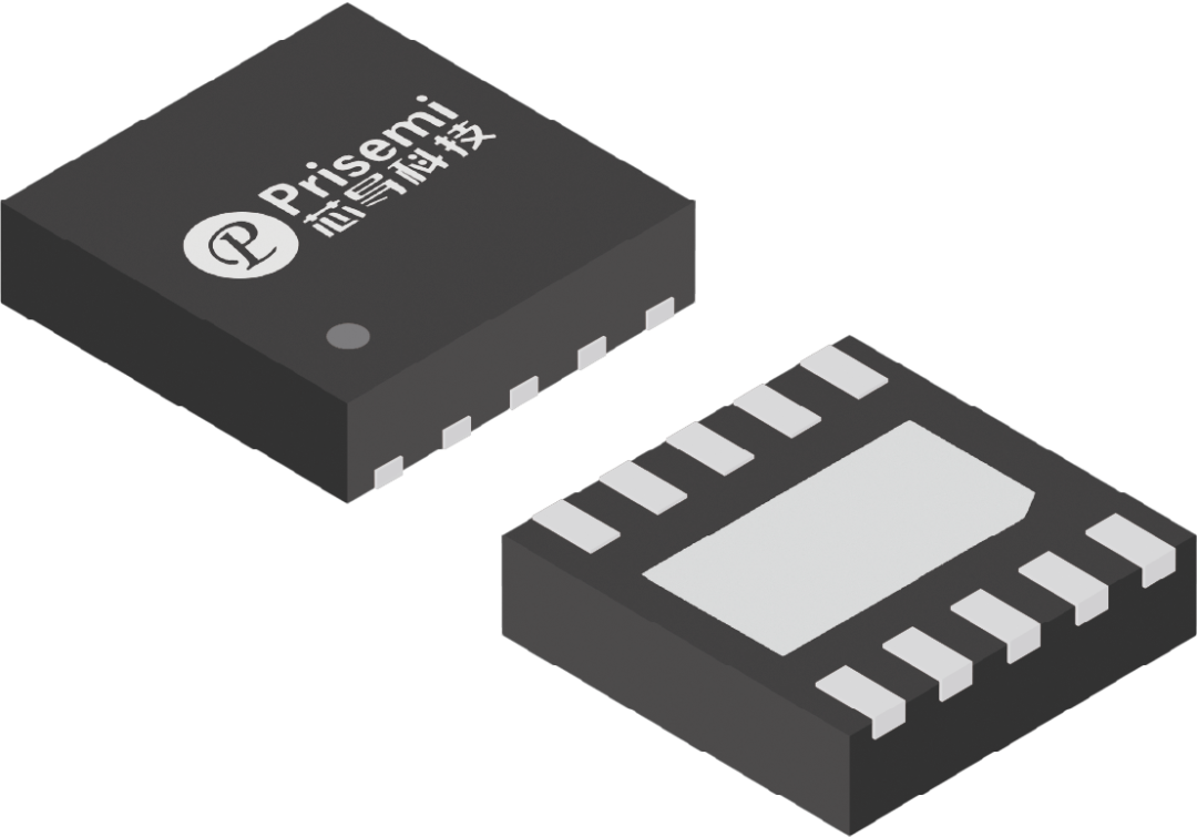

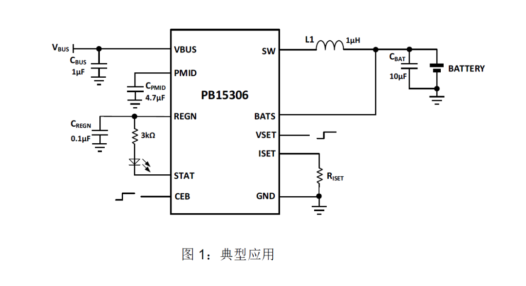

PB15306是一款支持standalone模式的单节开关模式充电芯片,采用薄型DFN3x3-10L封装,适用于锂电池和锂聚合物电池,最大充电电流为2.5A。外围电路简单,无需加ESD,单体过30v热插拔,电池端24v浪涌,可配置充电电压、充电电流。

宽占空比范围同步降压PWM架构,最高94%转换效率,大幅减少发热并且降低系统整体功耗。外围 bom 精简,无需精密电流采样电阻,无需 cboot 电容,可以实现最大 100% PWM 占空比。

采用DFN3x3-10L超紧凑封装,仅需1uH小尺寸外部电感,显著缩减PCB板面积。

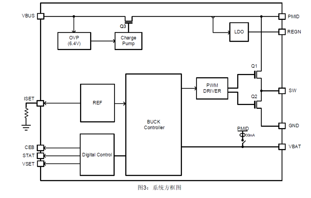

系统方框图

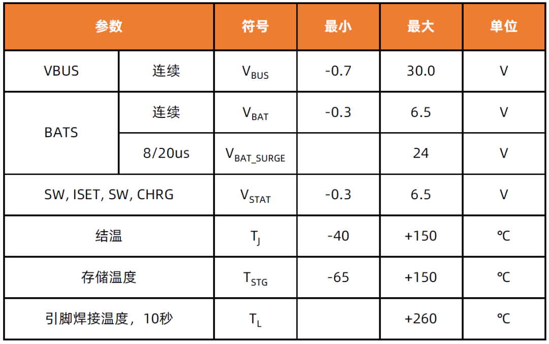

最大额定值和热特性
PB15306

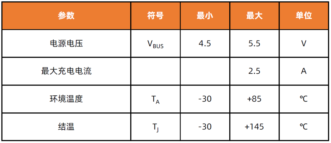

推荐工作条件
PB15306

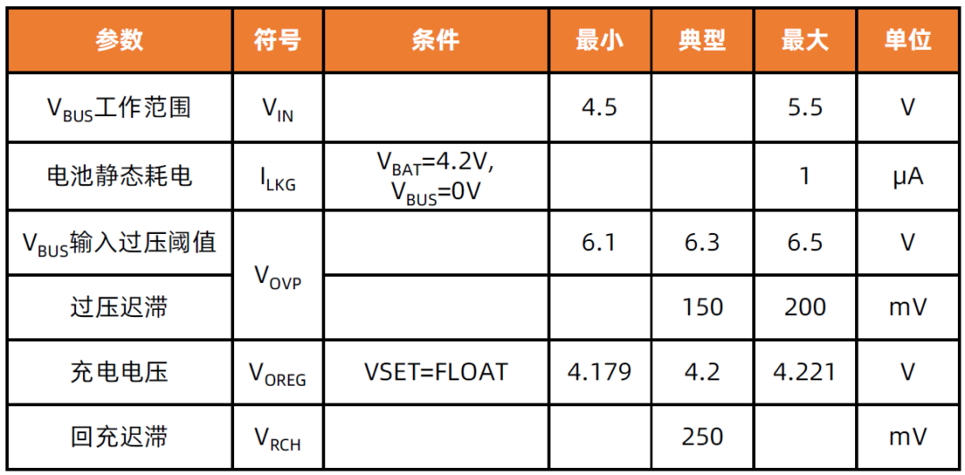

电气特性
PB15306
