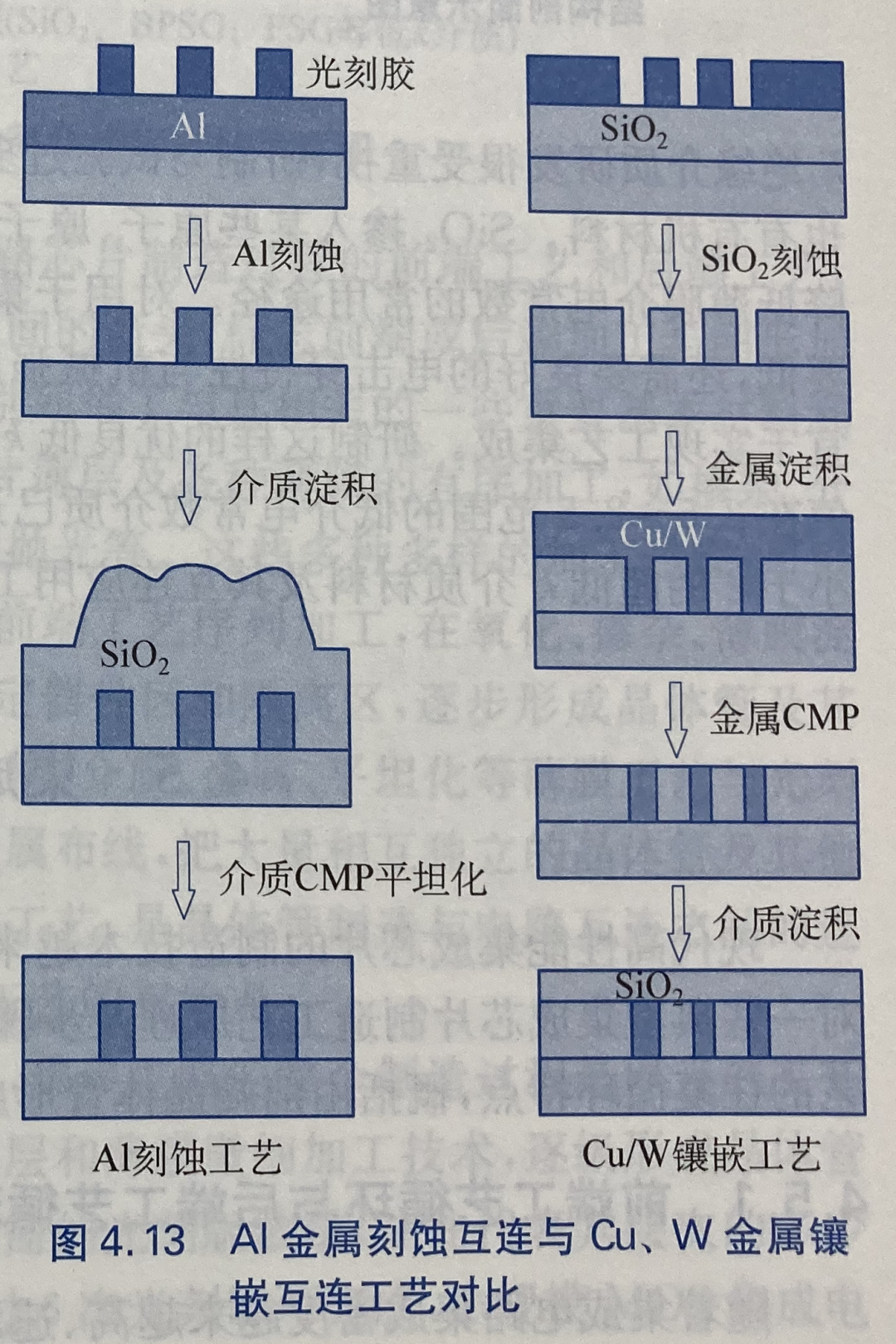

从铝互连到铜互连,不仅所用金属材料不同,而且互连布线的基本工艺也发生了变化,从金属刻蚀转变金属镶嵌。图4.13显示金属刻蚀和金属镶嵌两种不同金属化工艺。铝互连工艺是通过对淀积的铝薄膜进行光刻与刻蚀,形成铝互连线条;铜互连布线则不能应用传统金属刻蚀工艺,转而采用金属镶嵌工艺(damascene process)。在金属镶嵌互连工艺中,先要在平坦的介质薄膜层上经光刻和刻蚀,形成导通孔和布线沟槽,接着在硅片上淀积适当厚度金属膜,然后应用化学机械抛光(CMP)工艺去除导通孔和沟槽以外的金属,完成金属布线。
在铜互连工艺中为了防止铜与相接触的其他材料相互扩散,通常在淀积铜之前,需淀积薄扩散阻挡层,如TaN、TiN等。因此,铜互连线条总是被包封在扩散阻挡层内。钨上下互连也采用镶嵌工艺。

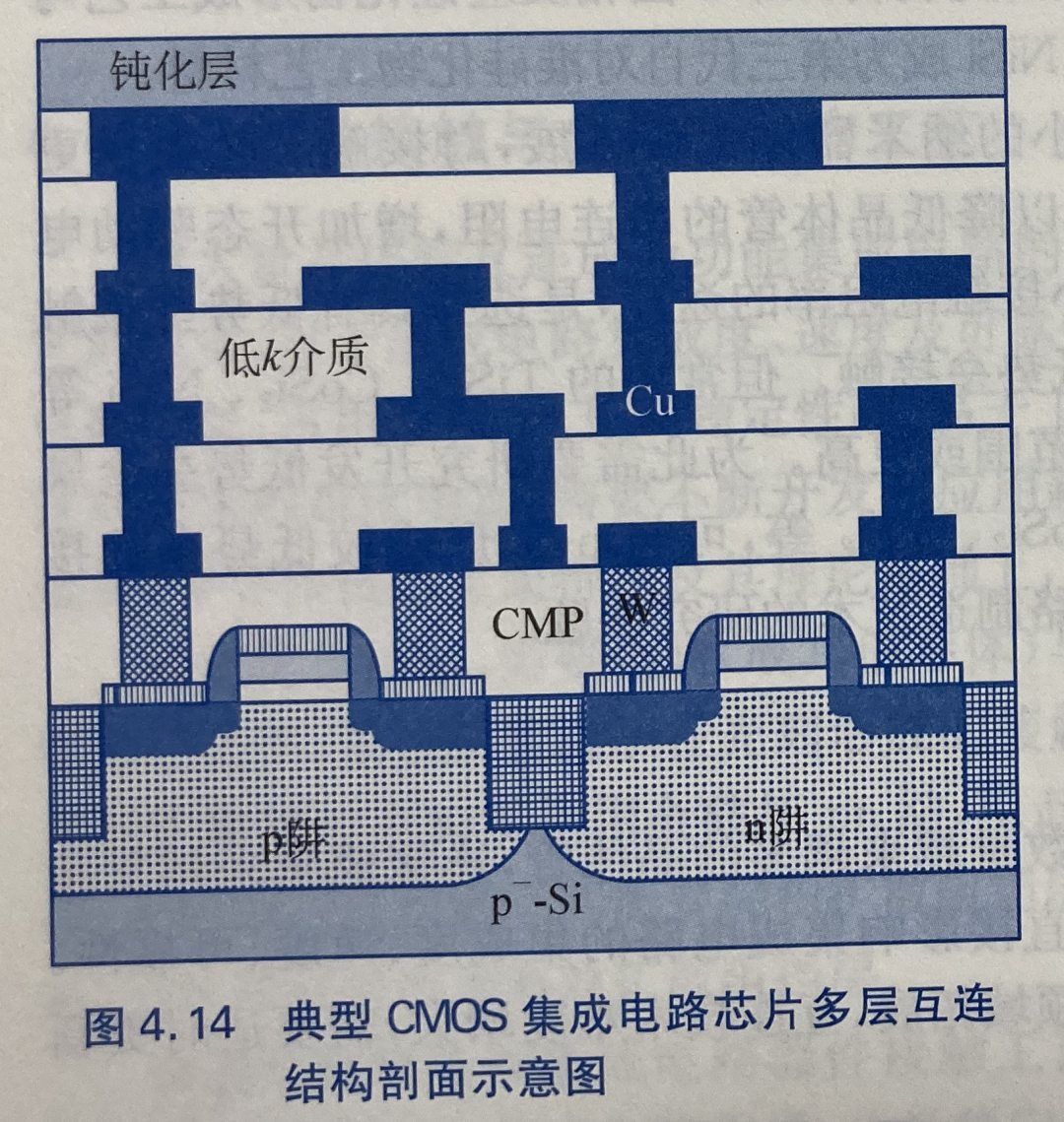

依据不同集成电路性能需求,先后发展有多种多层互连结构及工艺。从全铝多层互连发展到全铜多层互连。图4.14典型多层铜互连CMOS集成电路结构剖面示意图。铜镶嵌工艺有两种:单镶嵌工艺用于实现单层平面互连;双镶嵌工艺则通过一次铜工艺,同时完成与下层连接及平面互连。图4.14 显示的第一层铜布线应用钨连柱与晶体管接触相连。以上各铜互连层皆应用双镶嵌工艺完成。
对于集成电路互连性能优化,不仅要求应用高电导金属,而且也需要应用介电常数(k)尽可能低的绝缘介质,以减小互连线寄生电容,从而降低传输时延(RC),提高电路工作频率。互连绝缘介质通常应用化学气相淀积技术(CVD、PECVD、HDPCVD)制备,也有用旋转涂敷工艺形成的。自20世纪80年代以来低转涂敷工艺形成的。自20世纪80年代以来低k绝缘介质研发很受重视,研制与试验过多种k值低于SiO2的新型介质,其中有无机材料,也有有机材料。SiO2掺入某些原子、原子团,或增加介质薄膜的空隙度,是降低薄膜介电常数的常用途径。对用于集成电路多层互连绝缘介质,不仅要求其介电常数要低,还需要良好的电击穿特性与机械强度,并具有与其他互连材料及工艺的良好相容性,宜于实现工艺集成。研制这样的优良低k介质材料是集成电路技术发展中的难题之一。k值在3.5~2.5范围的低介电常数介质已逐步得到生产应用,进一步将力求发展k值更低、小于2的超低k 介质材料及其互连应用工艺。
