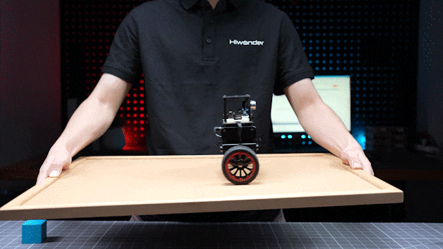

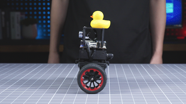

普通四轮小车依靠宽大底盘和稳定结构支撑小车,但只有两个轮子的平衡小车是如何在颠簸路面、上坡下坡时,依然像不倒翁一样保持直立的?
关键在于它搭载了“感知-控制-执行”的闭环控制系统,能实时修正倾斜趋势,让看似不稳定的双轮结构实现了持续平衡。而驱动这一切的核心,正是经典的PID控制算法。

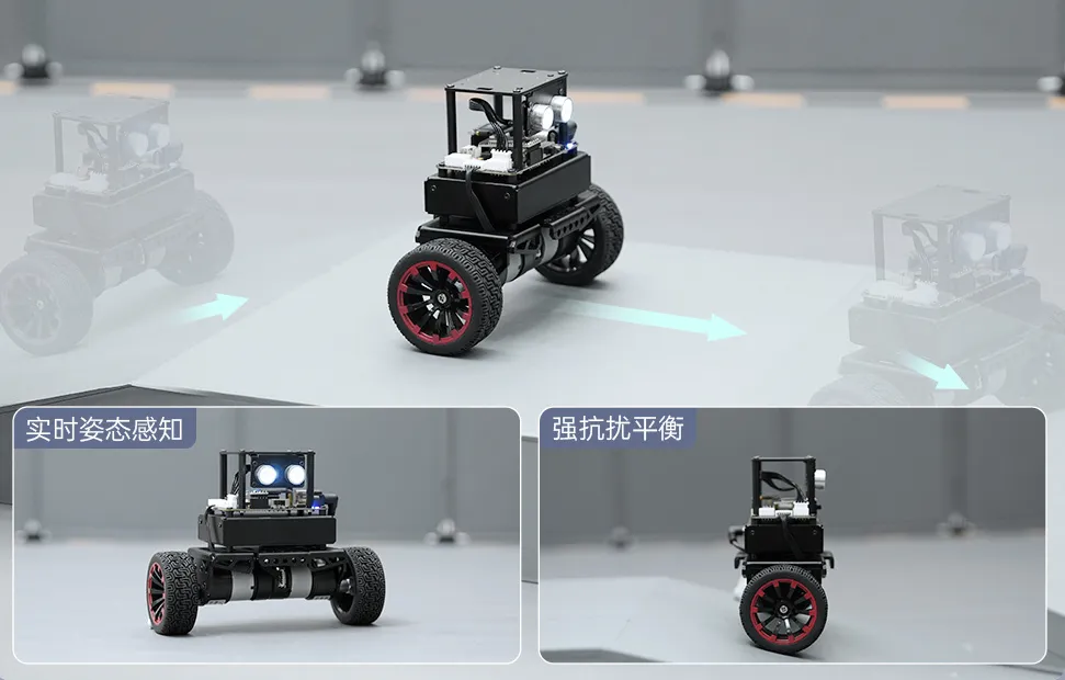

以幻尔MiniBalan平衡小车为例,它基于STM32核心,集成了6轴IMU、RGB发光超声波与高精度编码电机等硬件,通过高效的PID算法实现平稳行驶。

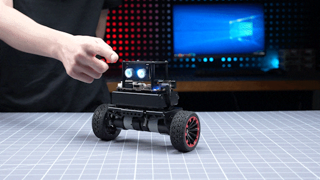

正是通过PID闭环控制,依据传感器数据,进行毫秒级计算,并发送指令给电机从而控制车轮,小车才能稳稳站立。没有它,小车将失去维持平衡所必需的快速动态力,一推就倒。

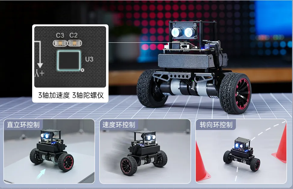

miniBalan搭载3轴加速度传感器与3轴陀螺仪,能以毫秒级速度捕捉车身倾斜角度与晃动速度,配合姿态感知与智能平衡算法,可实现实时姿态感知、强抗扰平衡等高阶机体感知功能。
同时,它结合编码器减速电机,能获取精准的实时转速,从而准确控制车轮的速度和位置,大大提升动态响应性能。

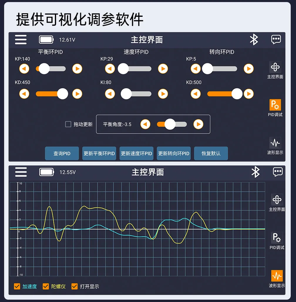

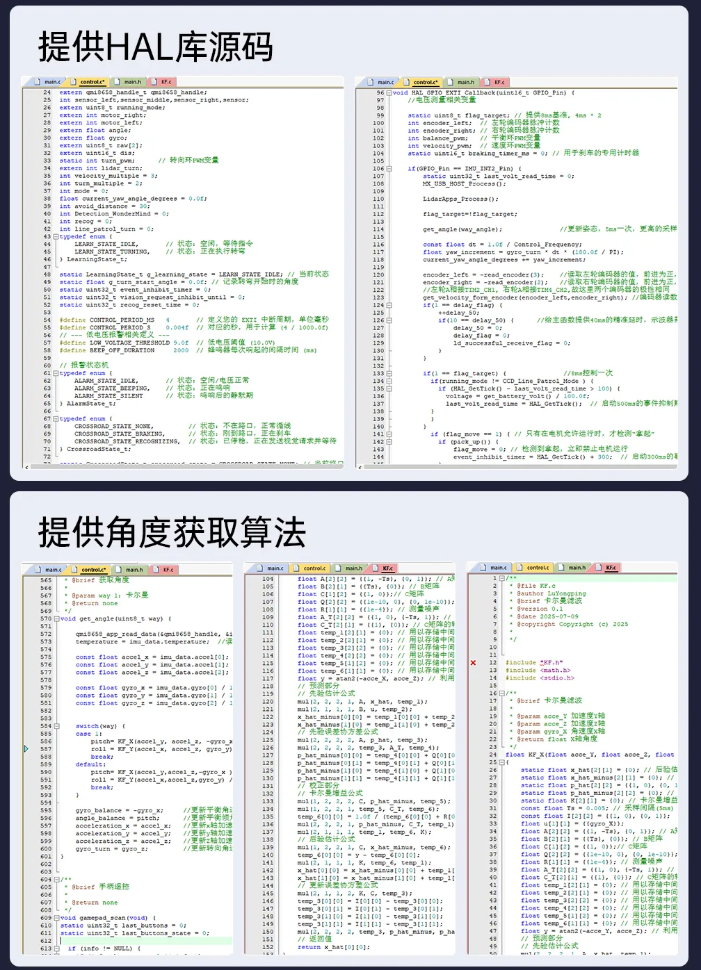

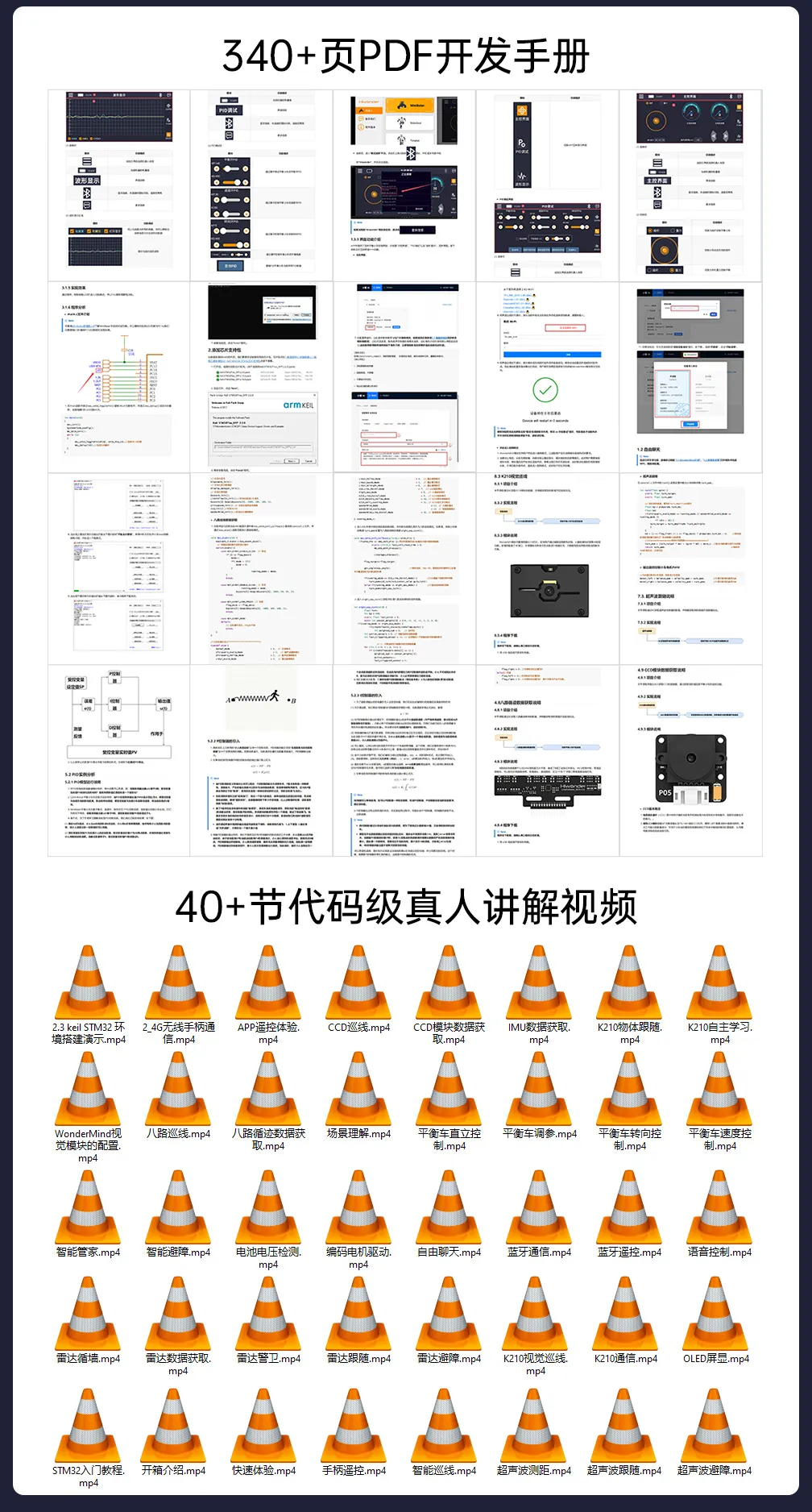

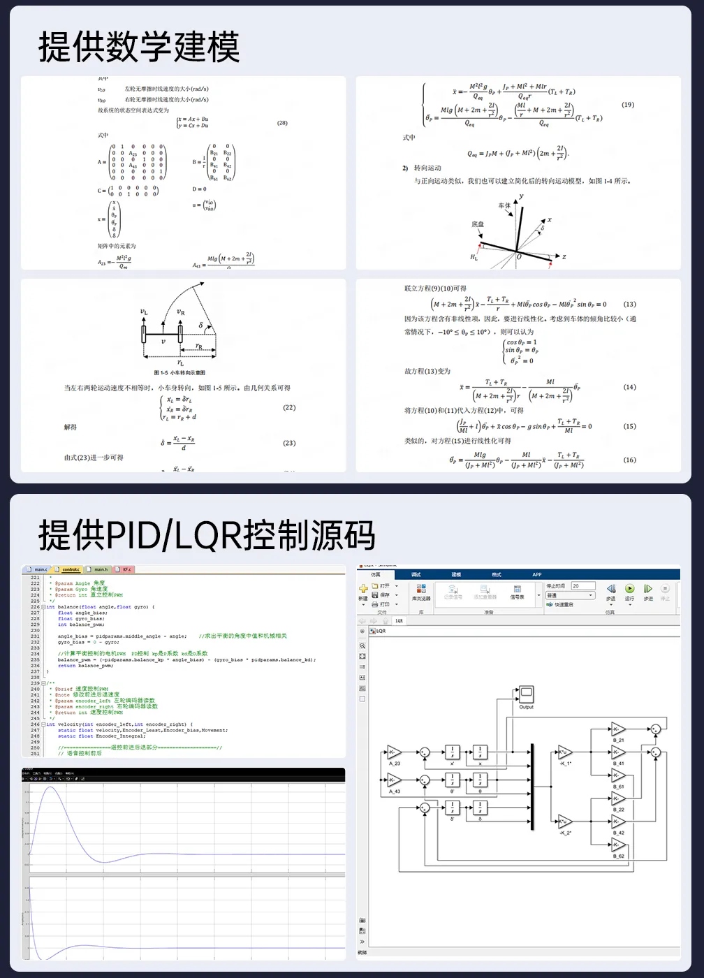

MiniBalan平衡小车附赠海量保姆级课程资料,从核心算法到实操资源一应俱全:涵盖高效率 PID、卡尔曼滤波、LQR、线性插值等关键算法,配套数学建模方案、HAL 库源码、角度获取算法与可视化调参软件,更有300 +开发手册和40 +真人讲解视频。手把手教学,邀你加入,共启AI 旅程!
