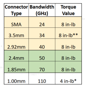

3. 使用“力矩扳手”(Torque Wrench)
严禁使用普通钳子: 绝对不能用普通的老虎钳或活动扳手去拧精密接头。
标准动作: 先用手指轻轻拧紧(Hand tighten),然后使用对应规格的力矩扳手。当听到或感觉到“咔哒”一声(或扳手手柄折弯)时,立即停止,不可继续施力。

双扳手操作 (Two-Wrench Method):
用一把开口扳手卡住母头(或线缆端)的平面处,使其固定不转。
用力矩扳手旋转公头的螺母,直到“咔哒”一声。

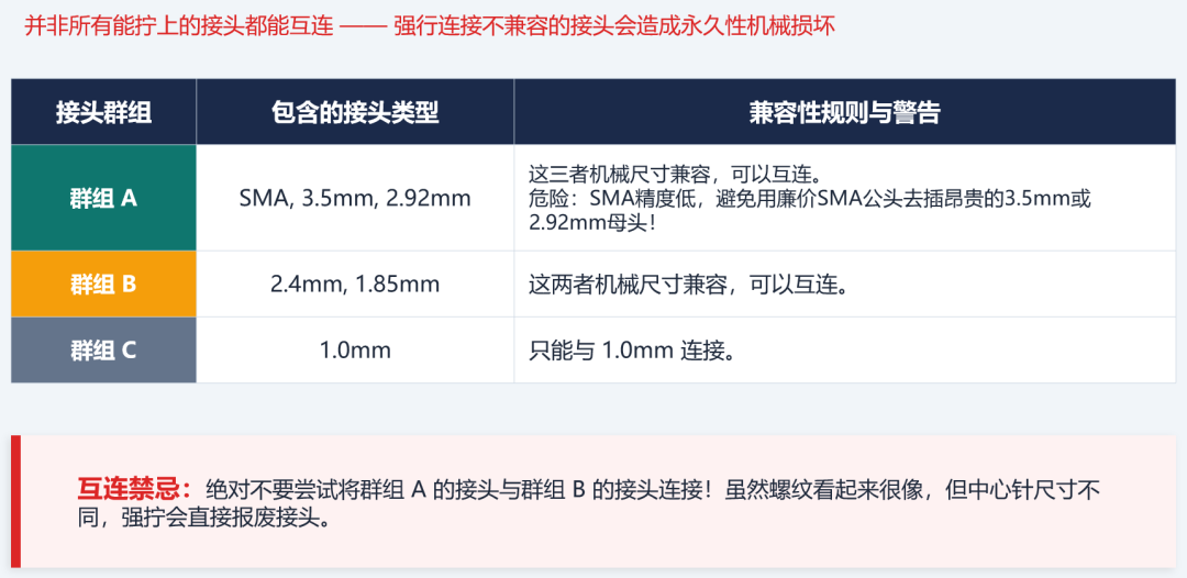

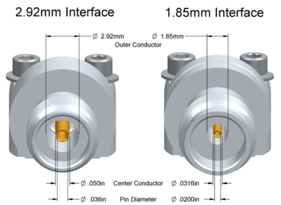

接头兼容性与避坑指南
—— 并非所有能拧上的接头都能互连
高频接头按照其内部空气介质的直径命名。强行连接不兼容的接头,会造成永久性的机械损坏!
射频接头家族(谁能和谁连?)
