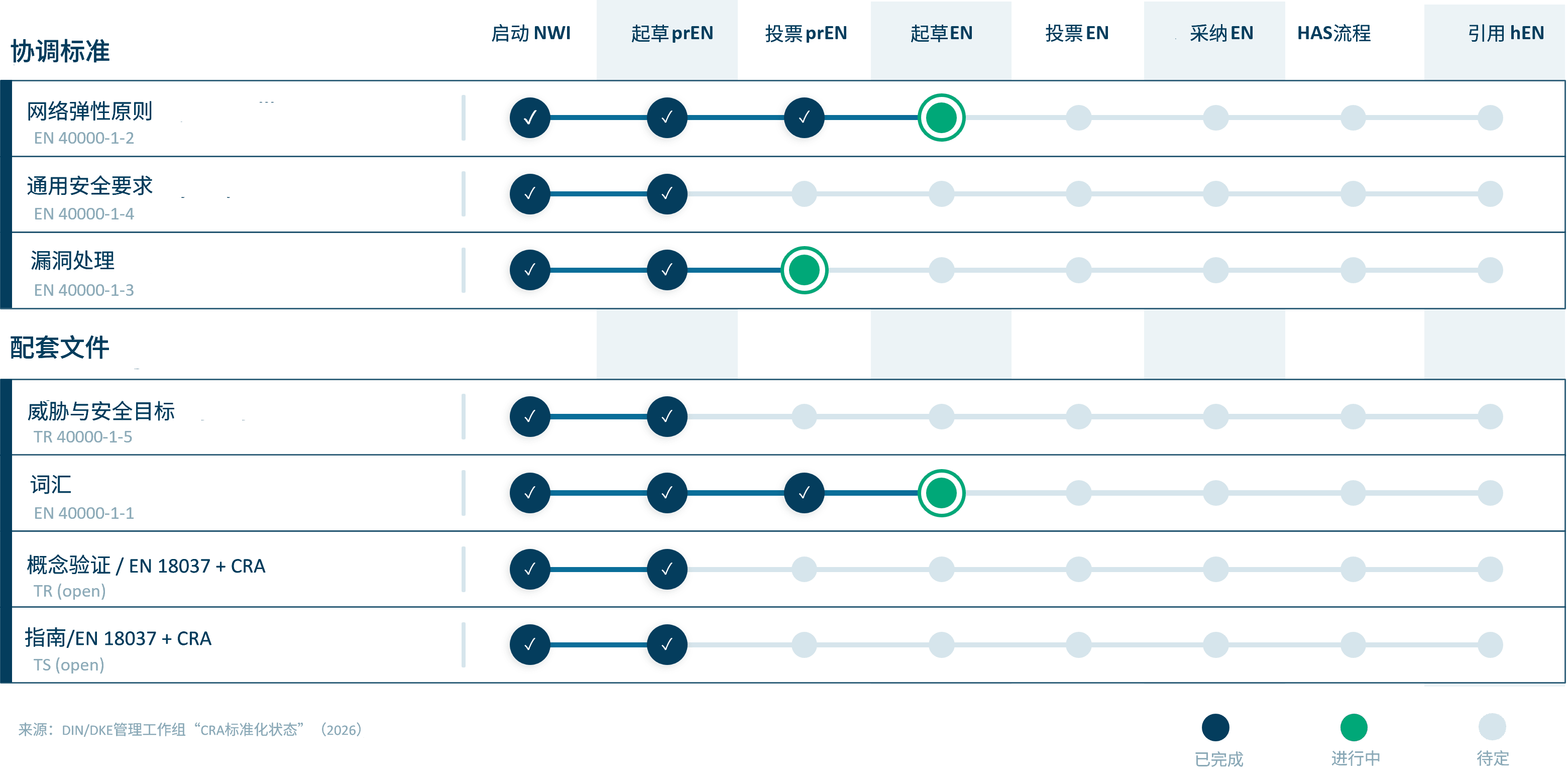

配套的协调标准还在最后定稿中,其工作仍在推进。目前没有强烈迹象表明2027年的截止日期会推迟。
*图3 *支撑 CRA 合规性的协调标准及支持性文件的当前开发状态
