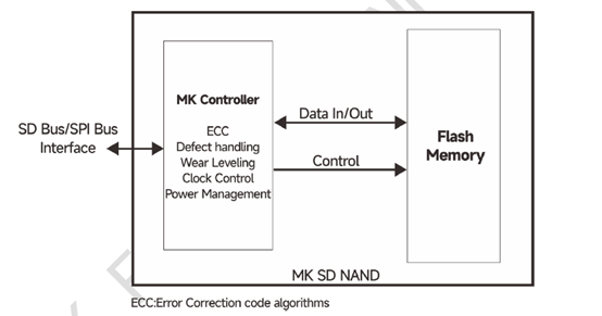

SD NAND:芯片自带“管家”
SD NAND内部集成了一个完整的控制器。你可以把它理解成芯片自带的“管家”。
这个管家管的事情不少:
坏块管理:出厂时的坏块、使用中产生的新坏块,管家自己标记、自己绕过去,主控完全不用知道。
ECC纠错:数据写入时自动生成校验码,读取时自动检查纠错,主控只管发命令。
磨损均衡:自动把写入操作分散到各个存储块,让所有块用得差不多久。
地址映射:主控用逻辑地址访问,管家把它转成物理地址。
对外提供的是标准SD接口,主控芯片本来就带SD卡驱动。所以拿到SD NAND,直接调现成的驱动就能用,跟操作TF卡一样简单。
米客方德的客户里,用STM32GD32NXP这些主控的,直接用HAL库的SDIO驱动,配一下引脚和时钟,挂上FATFS文件系统,两天就搞定了。不用写任何NAND底层代码。
