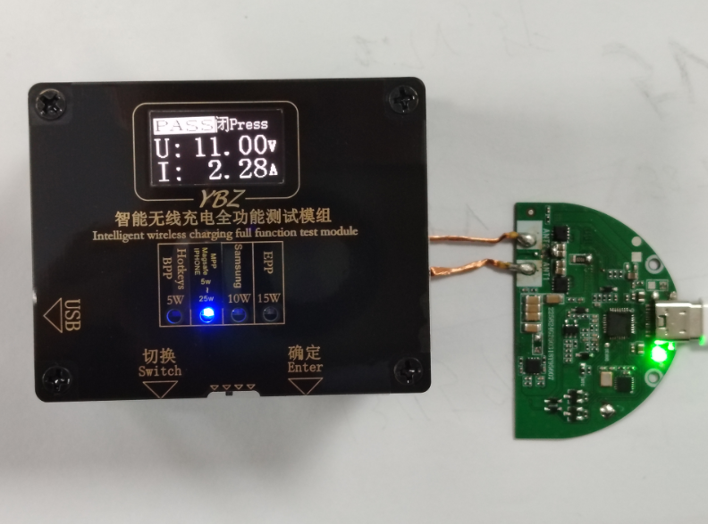

wKgZPGoNbXSAEppXAAaQ0BlgTRE074.png25w无线充方案
