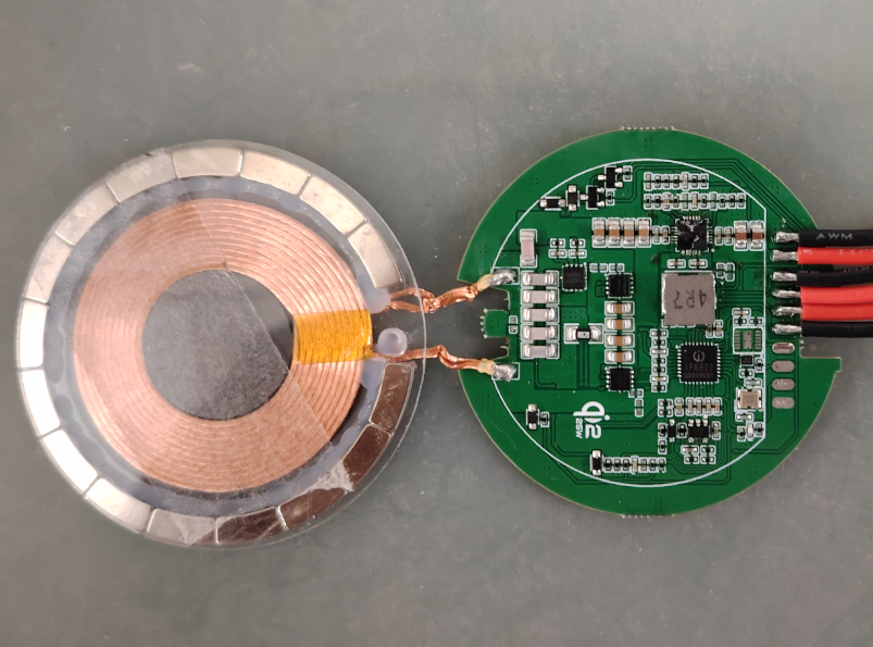

Qi2.2协议的核心突破,在于将无线充电功率上限从初代Qi2的15W提升至25W。这一数值并非随意设定,而是基于设备迭代需求与安全平衡的精确计算。25W意味着充电速度较上一代标准提升67%,对于大容量电池手机而言,实际充电时间可缩短30分钟以上。在技术实现上,充电器需通过动态功率调节芯片(如MT5820)支持多档位电压输入(5V/3A、9V/3A、15V/3A),才能稳定输出25W峰值功率。这如同在高速公路上增设多条智能车道,既要保证车流提速,又要防止拥堵失控。
为何25W成为新基准?
效率瓶颈的突破
早期无线充电受限于线圈发热与能量转化效率,长期停留在5W-15W区间。Qi2.2通过磁吸对准机制升级实现突破:精确磁力定位使发射与接收线圈误差小于0.1毫米,能量损耗降低40%。配合增强型温控系统(表面温度严控于40℃以下),为25W功率创造物理条件。如同精密钟表齿轮的咬合,毫厘之间的精准带来整体效能的飞跃。
应用场景的刚需驱动
旗舰手机电池容量普遍突破5000mAh后,传统15W充电需2小时以上充满,用户对“无线快充”的期待转向“半小时回血50%”的实用需求。Qi2.2的25W方案恰好填补这一空白,实测数据显示,其30分钟充电量可达安卓阵营65W有线快充的80%效能。更支撑多设备协同充电——一颗芯片即可驱动100W总功率,实现手机、手表、耳机同时供电,彻底告别桌面“充电器丛林”。
wKgZPGkr6vaAOjTjAAjsGqSnews776.pngqi2.2协议 充电器要多少W
技术保障:25W背后的安全基石
三阶功率动态调节
真正的25W充电器需具备BPP/EPP/MPP三模式自适应能力(基础5W/扩展15W/磁吸25W)。当手机电量低于20%时启动MPP满功率输出;达到80%后自动切换EPP中速充电;临近满电则降为BPP涓流维护。这种动态功率调节技术如同智能空调的变频算法,既避免电池过载风险,又优化整体能效。
半导体级温控管理
高功率伴随高热效应。Qi2.2强制要求充电器集成双通道温度传感系统,比传统方案增加50%监测点密度。以安克三合一充电座为例,其内置半导体散热器能主动导出线圈热量,确保25W输出时金属接触面温度始终低于体感阈值。这相当于为充电芯片配备“液冷散热装甲”,彻底解除高温降速的枷锁。
产品生态:25W认证设备全景图
2025年7月全球首款通过认证的绿联MagFlow移动电源问世,标志着25W无线快充正式商用。当前主流产品形态包括三类:
便携电源:磁吸充电宝实现25W无线+有线双快充,厚度控制在1cm以内
车载支架:磁吸吸附+出风口散热设计,导航同时25W极速补电
桌面系统:如安克三合一充电座,单设备解决手机、耳机、手表充电
截至2025年6月,全球Qi2认证设备总量达1841款,其中美芯晟MT201、劲芯微CV221等芯片方案已通过Qi2.2认证,为第三方配件商提供快速开发支持。
未来演进:25W只是起点
苹果、三星已布局下一代磁吸技术,实验室数据显示,基于Qi2.2框架的40W方案将在2026年落地。OPPO等厂商研发的自主磁吸协议将与Qi2.2实现互认,推动25W成为行业基线标准。值得注意的是,25W充电器需搭配30W以上PD适配器才能满功率运行——这提醒消费者:无线快充的天花板,最终仍取决于供电链路的整体实力。
随着WPC联盟在2025年第三季度全面开放认证,25W磁吸充电将完成从技术标杆到消费标配的蜕变。当你在咖啡馆随手放置手机即刻开启快充时,那无声的效率革命早已藏在精巧的磁环线圈之中。
