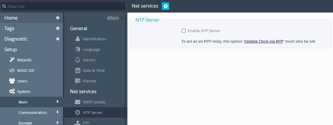

2.NTP Server
默认配置
NTP Server关闭
参数修改
在如下路径使能NTP Server
图形用户界面, 文本, 应用程序 AI 生成的内容可能不正确。

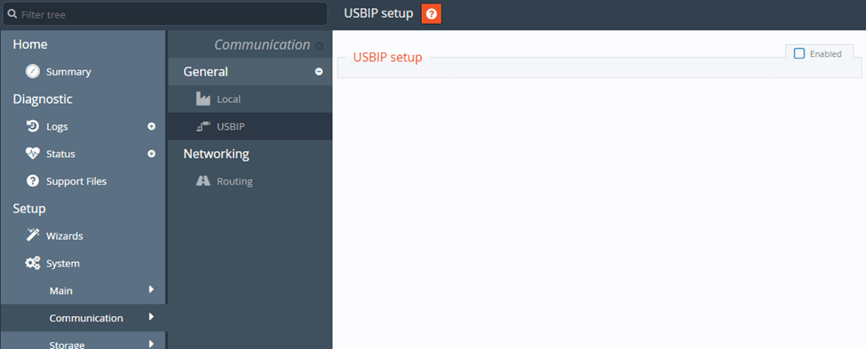

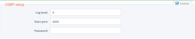

3.USB over IP
默认配置
USB over IP功能关闭
参数修改
在如下路径使能USB over IP功能

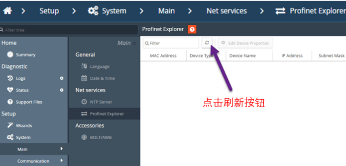

5.PROFINET Explorer
默认配置
网络自动扫描停用
变更说明
之前打开PROFINET Explorer页面会自动进行网络扫描,更新固件后需要手动点击刷新按钮才会进行扫描。
图形用户界面, 文本, 应用程序, 网站 AI 生成的内容可能不正确。

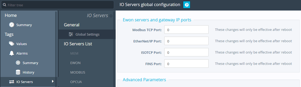

  1. Ethernet to serial 网关
默认配置
以太网到串行网关关闭
参数修改
在如下路径下启用以太网到串行网关
社交网络的手机截图 AI 生成的内容可能不正确。
