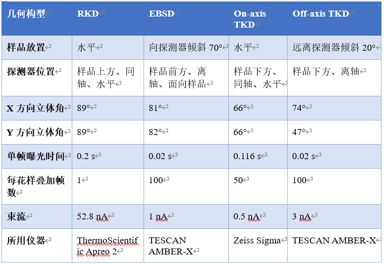

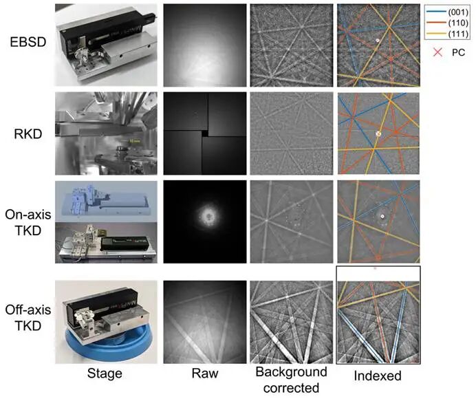

四种菊池衍射几何的技术特征
电子背散射衍射(EBSD)是目前应用最广泛的菊池衍射技术。做EBSD实验时,最关键的操作是将样品相对于入射电子束倾斜70度,让样品表面正对着探测器。之所以选择70度这个角度,是因为1954年Alam、Blackman和Pashley的经典实验证明,电子在这个角度散射后形成的菊池图案对比度最好,信号强度也最高。
对于初学者来说,理解EBSD的工作原理只需要抓住两个核心点。第一,当能量在5到30千电子伏的入射电子束打到块状样品上时,会在样品内部发生多次弹性和非弹性散射,其中一部分背散射电子在离开样品的过程中,会满足布拉格衍射条件,形成明暗相间的菊池带。第二,70度的大角度倾斜能显著提高背散射电子的产额,让探测器接收到足够强的衍射信号。
经过几十年的发展,EBSD技术已经实现了高度自动化,成熟的商业系统可以在数小时内完成数百万个数据点的采集和分析,是常规材料表征的首选工具。
但EBSD的几何构型也存在固有的局限性。大角度倾斜会导致电子与样品的相互作用体积呈现各向异性,使得空间分辨率在不同方向上存在差异。同时,样品倾斜要求扫描电镜进行动态聚焦和像散校正,增加了实验操作的难度。更重要的是,EBSD探测的是样品表层100-150纳米深度的信息,电子在样品内部经历了较长的散射路径,能量损失差异较大,这会导致菊池带的边缘变得模糊,影响高阶衍射特征的分辨率。
1.反射菊池衍射(RKD):无倾斜的新型构型
反射菊池衍射是近几年随着直接电子探测器发展起来的新型衍射几何。和EBSD最大的不同是,RKD实验中样品不需要倾斜,平放在常规的样品台上即可,探测器则安装在电镜极靴的正下方,探测面垂直于入射电子束,并且与样品表面平行。这种设计彻底消除了样品倾斜带来的一系列问题,做原位拉伸、压缩实验时不用再考虑样品倾斜的限制,也能同时安装能谱、阴极荧光等多个探测器,方便开展多维度的联合表征。
RKD的物理原理和EBSD本质上是相同的,都是利用背散射电子形成菊池衍射图案,区别只在于散射角的分布。RKD探测器接收的是小角度散射的背散射电子,散射角范围大致在0到45度之间。根据Alam等人的早期研究,这个散射角范围内的图案对比度本应低于EBSD的最佳角度范围,但直接电子探测器极高的灵敏度和能量过滤能力,弥补了这一缺陷,让RKD能够获得可用的衍射图案。
能量过滤是决定RKD图案质量的最关键因素。模拟研究表明,RKD中背散射电子的平均散射深度比EBSD更大,电子的能量分布也更宽。如果不进行能量筛选,低能电子的贡献会导致菊池带的明暗发生反转,严重影响图案的可解读性。因此在实际实验中,通常会设置较高的能量阈值,比如对于30千电子伏的入射电子,将能量阈值设为26千电子伏,只允许高能电子参与成像,这样可以有效避免对比度反转,显著提升图案质量。
2.同轴透射菊池衍射(On-axis TKD):高分辨率的透射方案
同轴透射菊池衍射将透射电镜的实验思路引入了扫描电镜,代表了菊池衍射技术的重要发展方向。在同轴TKD的实验设置中,需要将样品制备成电子能穿透的薄样品,厚度通常在几十到一百纳米之间,样品水平放置在样品台上,探测器则位于样品的正下方,与入射电子束在同一条直线上。这种几何构型最接近Nishikawa和Kikuchi在1928年首次观察到透射菊池衍射时的原始实验设置。
TKD技术最核心的优势就是空间分辨率的大幅提升。由于电子只穿过薄薄的一层样品,电子与样品的相互作用体积远小于块状样品中的EBSD,因此同轴TKD的空间分辨率可以达到4-10纳米,比EBSD高一个数量级,是表征纳米晶材料、薄膜材料和界面结构的理想工具。需要注意的是,TKD对样品制备的要求很高,将块状样品减薄到几十纳米厚且不损伤晶体结构,本身就是一项具有挑战性的技术。
同轴TKD的另一个显著优势是图案质量均匀。因为探测器正好在样品的正下方,菊池图案的中心正好落在探测器的中心区域,这使得球极投影畸变最小,整个探测面上的图案质量相对均匀。同时,散射角的分布具有轴对称性,不同方向的菊池带具有相似的对比度和信噪比。实验数据还表明,要获得同等质量的图案,同轴TKD所需的电子剂量仅为离轴TKD的二十分之一,这不仅能提高采集速度,还能减少电子束对敏感样品的损伤。不过同轴TKD也面临独特的挑战,当样品足够薄时,图案中会出现明锐的衍射斑点,这些斑点与菊池带共存,增加了图案模拟和分析的复杂度。
3.离轴透射菊池衍射(Off-axis TKD):过渡性的技术选择
离轴透射菊池衍射是最早实现的TKD构型,它其实是对现有EBSD系统的简单改造。在离轴TKD的实验设置中,样品需要倾斜约20度,背对着探测器,探测器则位于样品的下方但偏离入射电子束的光轴。这种构型不需要对扫描电镜进行大幅改造,只要将现有的EBSD探测器移动到样品下方就能实现TKD实验,因此在同轴TKD技术成熟之前,很多实验室都采用这种方法开展纳米尺度的取向表征。
从技术发展的角度来看,离轴TKD是从EBSD向真正的同轴TKD过渡的中间形态。它保留了EBSD系统的探测器设计,同时获得了透射几何的高空间分辨率,实验证明离轴TKD的空间分辨率与同轴TKD相当,都在纳米量级。但这种几何构型在图案质量上存在明显的缺陷,最突出的就是严重的球极投影畸变。

图2四种衍射几何对应的实验台架及典型原始、背景校正后的菊池衍射花样。同时展示了叠加了花样中心和选定衍射带的已标定花样。Zhang et al., Materials Characterization 222 (2025)
表1四种菊池衍射几何的典型实验条件

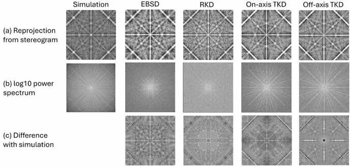

第一个层次是图案的整体质量评估。通过对图案进行傅里叶变换,分析其功率谱的分布,可以定量比较不同技术对高频信息的恢复能力。功率谱中的高频部分,对应的是菊池带清晰的边缘和细小的衍射特征,这些是高分辨率取向分析和应变测量的基础,功率谱的径向分布直接反映了图案的有效分辨率极限。

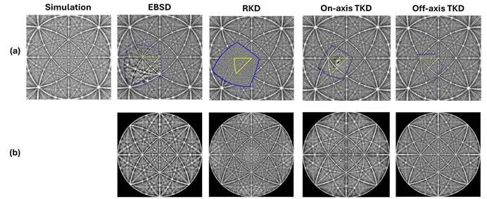

1.衍射球重建能力的共性与差异
实验结果显示,所有四种衍射几何都能够重建出完整的铝的衍射球。这一发现具有重要的理论意义,它证明尽管四种技术的几何构型差异巨大,但菊池衍射的物理本质是统一的。只要实验设置正确,几何参数校准准确,任何一种构型都能提供晶体的完整衍射信息,都可以用于常规的取向测定和相鉴定。
但重建完整衍射球的难易程度,在四种技术之间存在显著差异。同轴TKD和RKD的图案中心都位于探测器的中心附近,单个图案就能覆盖较大的立体角,因此只需要3到6个不同取向的图案进行平均,就能获得高质量的衍射球。EBSD需要6个图案进行平均才能达到相当的质量。最具挑战性的是离轴TKD,它单个图案在Y方向只能覆盖47度的立体角,而且畸变严重,必须采集6个以上不同取向的图案,经过仔细的叠加和校正,才能获得完整的衍射球。
从重建的质量来看,两种TKD技术明显优于反射模式的EBSD和RKD。在重建的极射赤面投影图中,TKD的菊池带更加明锐,晶带轴处的细节也更加丰富。傅里叶功率谱分析证实了这一观察,TKD图案的功率谱能够延伸到更高的空间频率,说明它们能够保留更多的精细信息。而EBSD和RKD的功率谱衰减得更快,反映出它们的图案模糊程度更高,精细特征损失更严重。
图3实验菊池衍射花样重投影与平均重构极射赤面投影图(a)重投影至模拟极射赤面投影图上的实验菊池衍射花样(实验花样由蓝色边界框定,基本区由黄色标注);(b)对实验花样施加对称操作并叠加多个花样后得到的平均重构极射赤面投影图(所用花样数量详见表1)。Zhang et al., Materials Characterization 222 (2025)
图4重投影花样质量评估(a)由图3 (b)中重构极射赤面投影图重投影得到的菊池衍射花样(图案中心(0.5,0.5,0.7),取向(0°,0°,0°));(b)图(a)的对数快速傅里叶变换功率谱;(c)重投影花样与模拟花样之间的差值图。(Zhang et al., Materials Characterization 222 (2025))

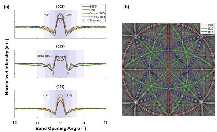

2.菊池带轮廓与高阶特征分辨率
菊池带的强度轮廓分析,能够更细致地反映四种技术的性能差异。对于{002}和{111}这样的低指数晶面,四种技术都能很好地恢复菊池带的基本形状和主要强度特征,带中心的强度峰值和带边缘的位置,都与动力学模拟的结果吻合良好。这说明对于常规的取向标定和物相鉴定应用,所有四种技术都能提供足够的信息,都可以满足基本的研究需求。
真正的性能差异体现在高阶衍射特征的恢复能力上。在{002}晶面的强度轮廓中,对应{004}和{006}的高阶衍射小峰,在TKD的曲线中清晰可见,而在EBSD和RKD的曲线中,这些小峰要么明显减弱,要么完全消失。同样,在{111}晶面的强度轮廓中,{222}和{333}的高阶反射峰,在TKD的结果中更加尖锐明锐,而在EBSD和RKD中则变得模糊不清。这种差异具有非常实际的意义,因为高阶衍射特征的清晰度,直接决定了高精度应变测量和晶格参数测定的精度,在这些高端应用中,TKD技术具有天然的优势。
高阶特征衰减的物理根源,在于电子在样品中的能量损失差异。EBSD和RKD中的电子,在块状样品内部经历了较长的散射路径,不同电子的能量损失差异很大。不同能量的电子形成的菊池带位置略有不同,这些略有偏移的菊池带叠加在一起,就会导致带边缘变得模糊,精细的高阶特征也被平均掉了。而TKD中的电子只穿过薄薄的一层样品,能量损失小,能量分布也更集中,因此能够保持明锐的衍射特征,保留更多的精细信息。
图5菊池带强度分布曲线(a)从重构极射赤面投影图中提取的{002}、{022}和{111}衍射带的强度分布曲线。图中标注了部分高阶衍射带的布拉格角以指示衍射带边缘位置;(b)展示了动力学模拟的极射赤面投影图上各衍射带的位置。(Zhang et al., Materials Characterization 222 (2025))

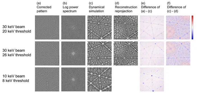

1.能量过滤技术的关键作用
这项研究再次确认了能量过滤在现代菊池衍射技术中的核心地位。现在的直接电子探测器具备单电子计数能力,不仅能记录电子的位置,还能测量每个电子的能量,这使得研究人员可以在数据采集阶段就进行能量选择,只允许特定能量范围的电子参与成像。这一能力从根本上改变了菊池图案的形成过程,大幅提升了图案的质量和可解读性。
能量过滤对RKD技术来说尤为关键。如前所述,RKD中电子的能量分布极宽,如果不进行能量过滤,低能电子的贡献会导致图案对比度反转,严重影响分析结果。实验表明,对于30千电子伏的入射电子,将能量阈值设置为26千电子伏,能够获得最佳的RKD图案质量。如果进一步降低入射电子能量,并相应调整能量阈值,比如使用10千电子伏的入射电子和8千电子伏的能量阈值,还能进一步优化RKD的性能。对于EBSD和TKD,能量过滤同样能够提升图案的对比度和信噪比,只是效果没有对RKD那样显著。

图6不同能量条件下的RKD图案质量对比展示了铝在三种实验条件下的RKD花样:30 keV入射电子能量+ 20 keV能量阈值、30 keV入射电子能量+ 26 keV能量阈值、10 keV入射电子能量+ 8 keV能量阈值。同时给出了对数功率谱、动力学模拟结果、30 keV下重构衍射球的重投影花样,以及实验花样、模拟花样与重投影花样之间的差值图作为参考。注意:10 keV行采用了专门生成的10 keV动力学模拟结果。(Zhang et al., Materials Characterization 222 (2025))
