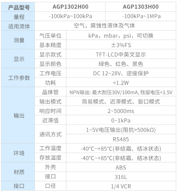

在工业过程控制中,压力开关长期暴露于腐蚀性气体、液体或高湿、高低温工况下。传感器的耐腐蚀能力、输出兼容性以及现场可操作性,直接关系到系统运行的稳定性与维护成本。
奥松研发的AGP13系列耐腐蚀压力开关,采用316L不锈钢接液部件与高防护结构,结合TFT-LCD彩屏显示与多种输出模式,为机械制造、食品制药、化工环保等行业提供可靠的压力控制方案。
核心:针对腐蚀性介质与复杂环境
AGP13系列的压力接口与膜片均采用316L不锈钢材质,外壳为高强度ABS,整体具有良好的耐酸碱性能。适用于:
腐蚀性气体或液体(如酸液、碱液、海水、化学品)
卫生型应用(乳品、啤酒、制药用水)
室外或潮湿环境(水处理、罐区)
相比普通压力开关,AGP13在长期接触腐蚀介质的情况下,依然保持稳定的测量精度与机械寿命,减少因传感器腐蚀导致的误动作或更换频次。
人机交互:TFT彩屏与快捷设定
传统压力开关往往依赖刻度盘或LED指示灯,现场人员需要翻阅手册才能判断状态。AGP13配备TFT-LCD彩色显示屏,可实时显示压力数值与输出状态。
双色指示:压力值在设定范围内显示为绿色,超出范围显示为红色,开关状态一目了然。
中英文可选:适用于国内与出口设备,减少语言障碍。
菜单分层清晰:通过“▲/▼”上下键和“S”设定键即可完成模式选择、阈值调节、迟滞值设定等操作,无需专用软件或编程器。
现场工程师可在数分钟内完成参数配置,无需频繁查阅说明书。
三种输出模式,适配不同控制逻辑
AGP13提供简易模式、迟滞模式、窗口模式三种工作方式,每种模式均可独立配置常开或常闭输出,满足从简单报警到区间控制的应用需求。
简易模式:设定一个压力阈值P,压力超过P+迟滞值时输出ON,低于P时输出OFF。适用于液位控制、压力启停等场景。
迟滞模式:设定一个压力区间谷值、峰值。当实际压力值位于谷值与峰值之间(即峰值 ≥ 实际值 ≥ 谷值)时,输出为ON;超出此区间时输出为OFF。该模式适用于需要维持压力在特定范围内的工艺场景,如恒压供气、罐体压力保持。
窗口模式:在迟滞模式基础上引入独立的迟滞值。设定峰值、谷值及迟滞值后,输出ON的条件为:峰值+迟滞值 ≥ 实际值 ≥ 谷值+迟滞值。
该模式可有效避免压力在边界附近频繁跳变,适用于对压力波动敏感的控制系统,如精密液压回路或洁净室压差监控。
每个输出通道(OUT1 / OUT2)可独立设置模式、阈值、响应时间(2~5000ms可调)及迟滞值(0~1kPa),一台设备即可实现双点控制,减少外围器件。
多种输出接口,简化系统集成
AGP13集成了三种信号输出形式,方便与PLC、采集卡、工业网络对接:
NPN晶体管输出:最大耐压30V/100mA,残留电压<1.5V,可直接驱动小型继电器、指示灯或报警器。
模拟量输出(1~5V):提供与压力成线性关系的电压信号,输入阻抗>500kΩ,适用于传统模拟量采集系统。
RS485 Modbus-RTU通讯:支持设备地址(1~254)与波特率(4800~115200bps)修改,可实时读取压力值(浮点或整型数据)、开关状态,并远程修改设定参数。通讯协议公开,便于二次开发。
无论是对现有设备进行替换,还是新建自动化产线,AGP13都能灵活适配不同的控制架构。
典型应用:从机械制造到生物制药
AGP13系列因其耐腐蚀特性与高精度,已广泛应用于以下领域:
机械与液压设备
用于液压站、气动系统、润滑装置的压力监测与连锁控制。其响应时间可调至2ms,能够快速响应压力波动,避免设备过载或动作延迟。
食品与饮料行业
在CIP清洗管路、灌装设备、杀菌釜等场景中,介质常含酸碱清洗剂或高温水蒸气。316L材质卫生且耐腐蚀,TFT彩屏便于现场巡检时快速确认压力状态。
制药与生物技术
活性剂生产、发酵罐、纯化水系统对压力传感器的材质与洁净度有严格要求。AGP13不产生污染,支持零点校准,可消除温度或海拔引起的测量偏差,保证批次一致性。
化工与环保
用于储罐压力保护、耐腐蚀泵出口压力监控、过滤器差压报警。在含氯、含酸或高湿环境中,AGP13的耐腐蚀结构与宽温工作能力(-40℃~85℃)确保长期稳定运行。
乳品厂与啤酒厂
管道压力需在清洗与生产之间频繁切换。AGP13的窗口模式可设定正常工作压力区间,一旦偏离区间即输出报警,帮助操作人员及时发现泄漏或堵塞。
