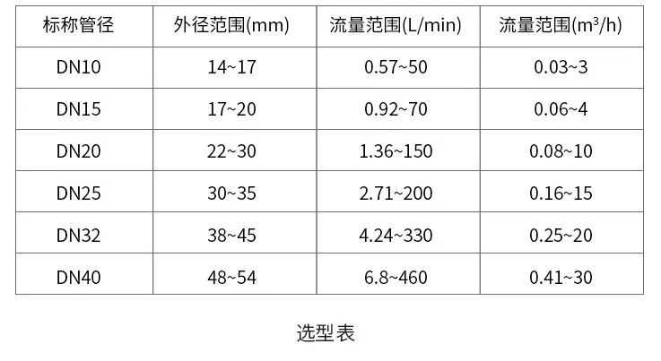

AFU1提供±2%F.S.的测量精度,确保数据的可靠性。设备配备RS485(支持Modbus协议)与4~20mA模拟输出,便于无缝接入现有控制系统。1.3英寸LCD彩屏确保数据清晰可视,方便现场实时查看。
5.多规格满足不同场景需求
AFU1提供从DN10到DN40的多种管径规格,流量范围覆盖0.57~460 L/min,能够灵活适应从实验室精密测量到工业流程中大流量监测的多种应用场景。
