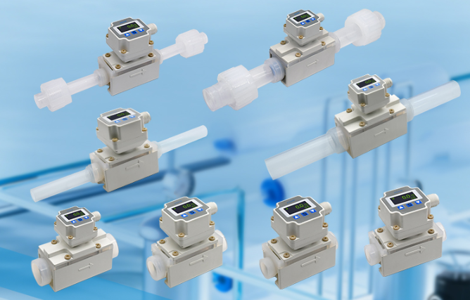

半导体、医疗制药、石油化工等对流体控制要求严苛的行业,流量测量的精度与稳定性直接影响整机性能与可靠性。奥松电子推出的AFD8系列涡街液体流量计,专为耐腐蚀液体设计,为OEM客户提供一款兼顾高性能与高性价比的理想选择。
耐腐蚀涡街流量计
核心功能:精准测量,稳定可靠
AFD8系列采用无机械运动结构,通过检测流体绕过抗流柱时产生的旋涡频率,实现流速与流量的精确计算。该结构不仅消除了零点漂移问题,更具备优异的抗污染能力,长期使用依然保持高精度输出,特别适合对长期稳定性要求严苛的应用场景。
产品优势:全面适配工业需求
耐腐蚀性强:接液部件采用PFA材质,非接液部件为PPS材质,适用于纯水、药液等多种腐蚀性流体;
受温度影响小:在0~90℃介质温度范围内保持稳定性能;
对杂质不敏感:结构无活动部件,不易堵塞,维护成本低;
压力损失小:涡街原理带来极低流阻,适合连续运行系统;
LED显示与脉冲输出:状态一目了然,便于系统集成与调试。

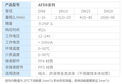

技术参数:覆盖多种管径需求
AFD8系列提供DN8、DN10、DN15、DN20四种管径规格,量程覆盖1~90 L/min,满足从小流量到中大流量的广泛应用场景,确保在不同工况下均可实现稳定、精准的流量监测。

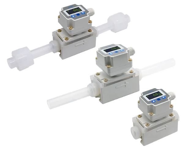

接口配置方面,AFD8系列提供多种灵活的接头选项,满足不同系统集成需求:
无管道无接头:适用于客户自行配管,最大限度保留系统设计自由度;
有管道无接头:预装管道但不带接头,适合需要定制连接方式的场景;
有管道有接头(标准款):出厂即配备管道与接头,实现快速安装,是大多数OEM应用的理想选择。
管道与接头规格丰富,可适配多种标准接口类型,帮助客户简化安装流程、降低集成难度,进一步提升产品的OEM友好性与现场适用性。
