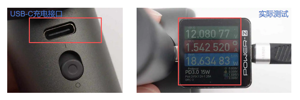

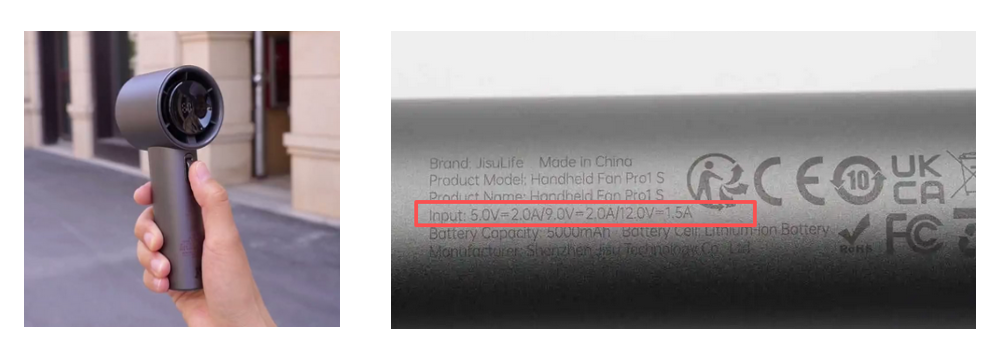

目前,支持PD快充的移动电源、充电头已经非常普及,这意味着小家电采用PD快充,用户基本可以“即插即充”,无需担心兼容问题。以市面上这款便携风扇为例,其Type-C输入支持5V 2A、9V 2A、12V 1.5A,最高18W快充。
实际测试中,充电功率为12.08V 1.54A(约18.6W),支持快充。相较于传统5V 1A方案,充电速度提升约三倍,等待时间明显缩短。

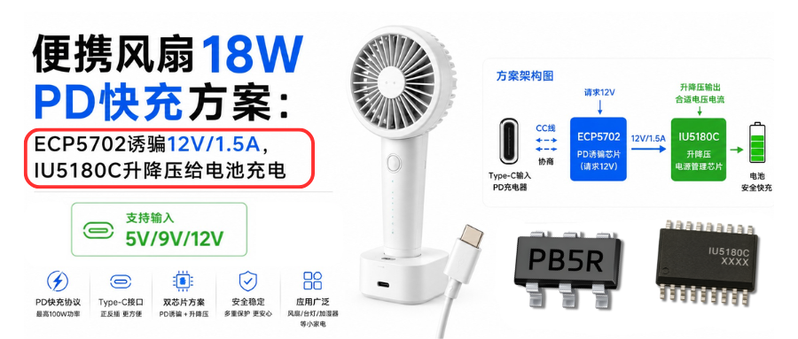

如何实现:前端PD诱骗+后端升降压的双芯架构
那么,像这种风扇是如何实现18W快充的呢?

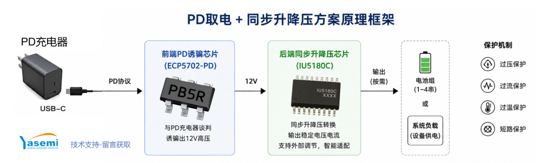

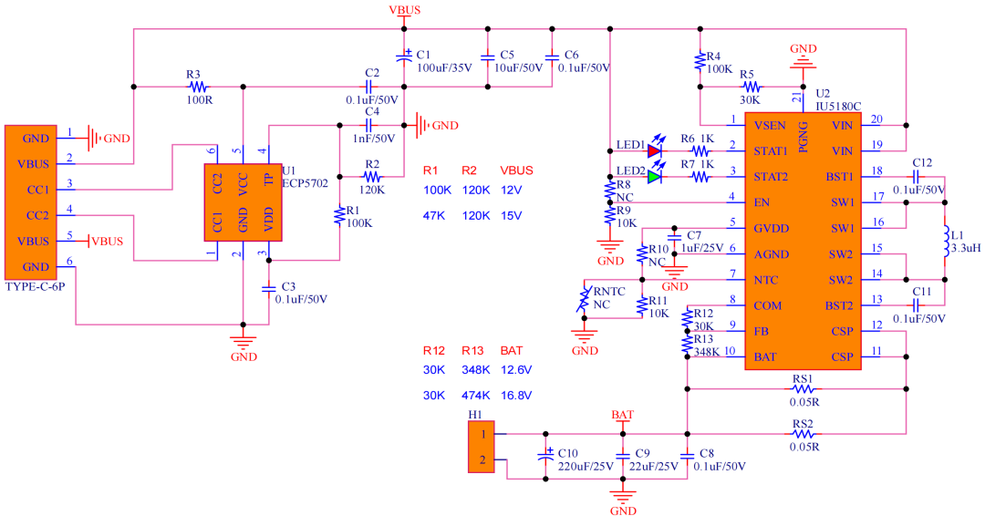

目前比较成熟且广泛采用的方案是:前端PD诱骗芯片 + 后端同步升降压电源管理芯片。下面我们把这一架构拆解开来讲清楚。

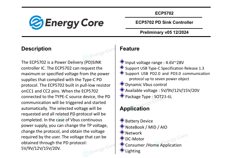

1. 前端芯片:ECP5702——PD取电
ECP5702是一颗专用的PD取电(PD诱骗)芯片。它的作用是与PD充电器进行通信,通过CC线协商所需电压。
在本方案中,ECP5702会向充电器请求12V输出。一旦协商成功,充电器就会将输出电压从默认的5V切换到12V。
这一过程常被通俗地称为“诱骗”——即芯片主动向充电器“要”更高的电压。这颗芯片外围电路非常简洁,只需少量电阻电容即可工作
2 . 后端芯片:IU5180C——升降压电源管理
当前端成功获取12V电压后,这个电压并不能直接充入锂电池(单节锂电池满电约4.2V,三节串联也不一定适配)。这时就需要后端芯片IU5180C出场。它是一颗同步升降压充电管理芯片,能够接收前端传来的12V电压,并根据电池当前的状态,稳定地转换成合适的充电电压和电流(例如恒流恒压模式)。同时,IU5180C还支持外部电阻调节,可以自动适配不同品牌或不同功率的PD适配器,确保兼容性和稳定性。在充电过程中,它还会根据芯片温度、输入电压变化等因素动态调整充电电流,实现安全快充。
3. 整体工作流程
PD充电器插入风扇 → ECP5702通过CC线协商请求12V → 充电器输出12V → IU5180C接收12V并转换为电池需要的电压电流 → 电池安全快速充电。

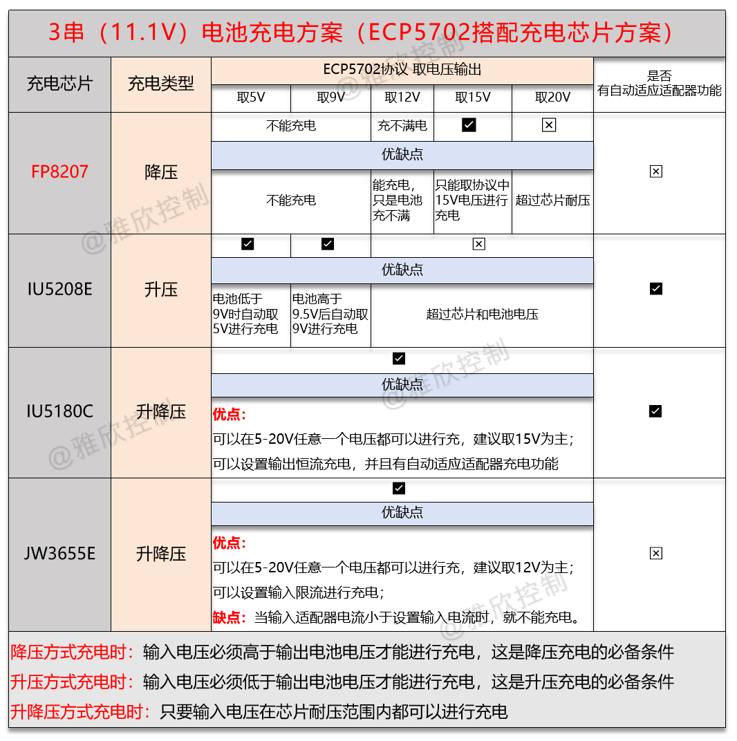

补充-供参考:ECP5702搭配其他升降压芯片的参考方案表:

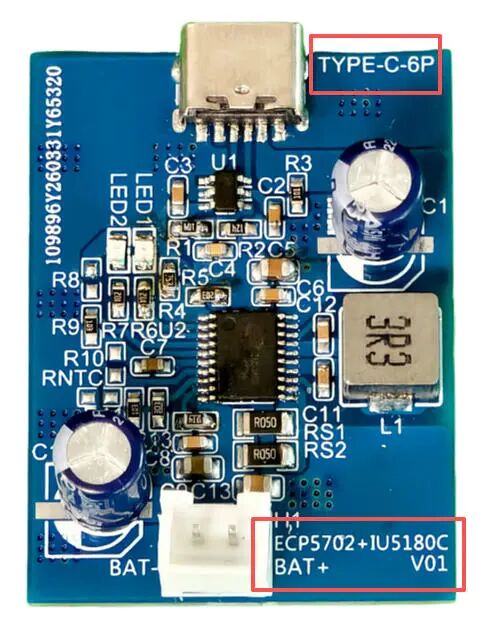

“PD诱骗 + 升降压”这套方案在实际产品中优势明显:外围电路简单,ECP5702和IU5180C所需的外围元件很少,有助于缩小PCB面积,适合小家电紧凑的内部空间;整体BOM成本可控,两颗芯片均为成熟量产型号,成本合理,且不需要额外复杂的电源管理电路;兼容性好,支持市面上PD协议的充电头,用户无需购买专用充电器。扩展性强,这一架构不仅适用于风扇,还可以用到台灯、加湿器、电动牙刷、蓝牙音箱等小家电中。
下图是ECP5702搭配IU5180C的典型参考方案电路图与PCB布局示例。
如果你正在设计一款需要Type-C PD快充的小家电,这套方案值得参考。如需完整方案或者技术支持,可留言获取~
应用电路图:
PCB板:
