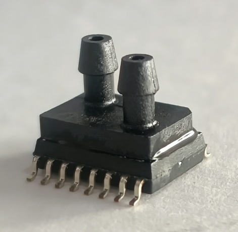

今天,我们就来解析SM3041-005-D-C-3-S压力传感器,为何它成为高端手持肺功能仪的首选核心元器件

SM3041-005-D-C-3-S的解决方案:
这款传感器拥有优于±1%的初始精度,且在寿命期限内总精度偏移小于1%。这意味着,即使用户在家连续监测数年,设备依然能稳定输出临床参考价值的数据。
二、关键作用:SM3041-005-D-C-3-S在肺功能仪中的三大核心价值
1. 双向检测,完美覆盖“吸”与“呼”
肺功能仪不仅测呼气峰值流量(PEF),还需测吸气流量(IF)。
传统方案:需两颗传感器或复杂机械单向阀。
SM3041优势:检测范围-5PSI 至 +5PSI,正压测呼气,负压测吸气。一颗芯片搞定,简化了气路结构,降低了产品体积和成本。

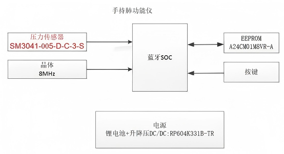

2. 数字I²C接口,开发周期缩短30%
对于硬件工程师来说,模拟传感器的信号调理电路(放大、滤波、ADC采集)非常繁琐。
SM3041优势:直接提供I²C数字接口。主控MCU(如STM32ESP32等)直接通过两线读取数字压力值。
结果:无需外部ADC,抗干扰能力更强,大大降低了手持设备的开发难度和PCB面积。
3. 免安装定向与宽温补偿,适配各类恶劣环境
安装方向为非敏感:无论传感器平放还是竖放,输出影响极小。这极大提高了生产装配的良率和便捷性。
-20℃ ~ +85℃工作范围:特别针对-5℃ ~ 65℃区间进行温度补偿。在寒冷冬季的户外或夏季暴晒的车内,依然能测得准确数据,提升了产品的环境适应性。
