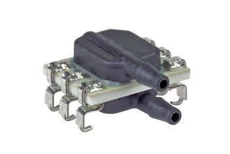

精准匹配量程:例如ABP2MRRT005PD2A3XX型号,提供±5 PSI (约±35 kPa)的测量范围,精准覆盖泵吸式检测仪入口负压的典型工作与报警区间,确保关键监测点数据准确。
图1:ABP2MRRT005PD2A3XX传感器实物
卓越的精度与稳定性:总误差带低至±1.5% FSS,提供高度可靠的压力数据,为流量判断和报警触发奠定坚实基础。
强大的环境适应性:宽工作温度范围(-40°C 至 +110°C)和高猝发压力耐受能力,确保传感器在野外、井下、工业现场等复杂多变环境中稳定运行。
易于集成的设计
超小尺寸:极大节省PCB空间,助力检测仪器实现小型化、便携化设计。
数字输出:提供24位数字I²C 或 SPI输出,信号质量高,抗干扰能力强,可直接与仪器微处理器高效通信,简化电路设计
灵活的配置:提供多种压力单位、类型、范围及输出选项,满足不同仪器的个性化设计需求。
