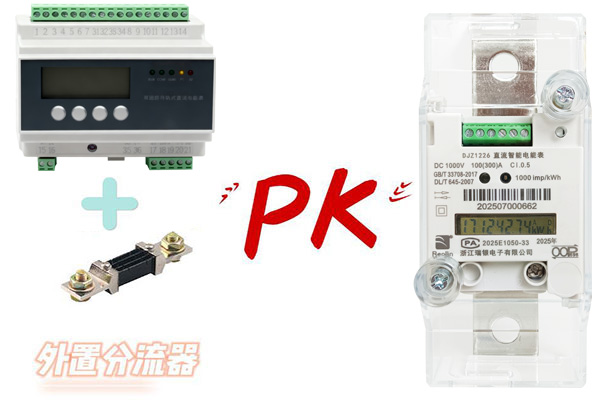

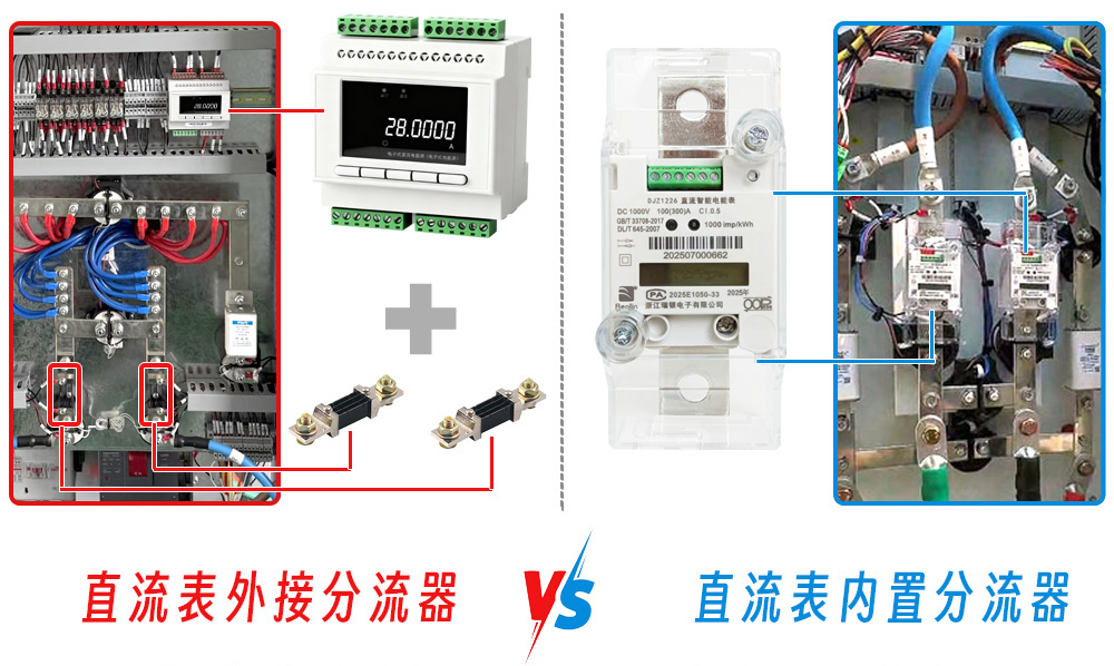

四、为什么很多充电桩栽在“分流器外接双回路电能表”上?
目前市面上有些充电桩为了省钱,用了分流器外接的双回路电能表。这种结构看起来便宜,实际上却是3C认证的“坑王”。
致命缺点
误差叠加总误差 = 电能表自身误差 + 外置分流器误差 + 接线工艺误差。就算表是1.0级,配0.5级分流器,总误差也可能到±1.5%,远超标。
抗干扰能力极差分流器和表分离,需要长达1米左右的采样线来传微弱电压信号。这线在充电桩强电磁环境里就是根“天线”,干扰噪声一进来,电压采样波动5-10mV,时间一长电能误差能到±2%。
安全与篡改隐患外置分流器没法一起铅封,容易被恶意改阻值;而且钎焊工艺用久了可能焊料分离,阻值漂移。
接线复杂,故障点多端子标识不清晰,容易接错线。外接线缆老化、松动后,接触不良甚至短路,后续运维也很头疼。
结论:这种结构几乎是3C认证的“送命题”,想一次过关,最好换方案。

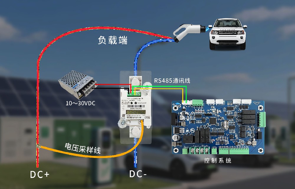

瑞银电子专为充电桩开发的DJZ1226直流智能电能表,采用一体化设计,把分流器和表做到一起,从根上解决了外接式那些毛病。
核心优势
项目 特点
高精度 0.5级(实际出厂普遍可达0.2级),误差控制在±0.5%以内,完全满足3C计量检测
强抗干扰 分层电路+电磁屏蔽,没有长采样线,从源头杜绝EMC问题
合规安全 已通过CPA认证;电子铅封+物理铅封双重防护,整体封印,防篡改
小体积 54.9×125.9×65.5mm,重约280g,方便嵌入各种柜体
宽规格 最大电压1000V,电流覆盖250A~1000A,几十个细分规格,匹配不同功率桩
高性价比 部分型号价格已到百余元,工厂直发量大从优
