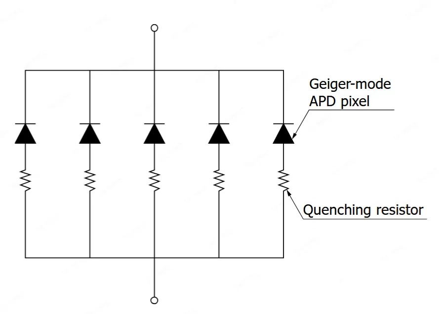

MPPC/SiPM:将大量微米级(典型10–100 μm)SPAD微单元并联集成,如下图所示,MPPC可实现多光子分辨与高计数能力。

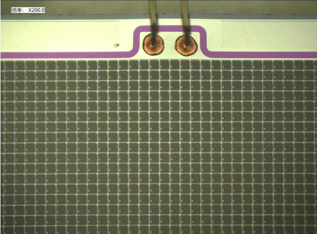

S13360-3050CS在高倍显微镜下的结构图
核心定义:MPPC是由大量工作在盖革模式下的APD微单元并联构成的光子计数型半导体探测器。

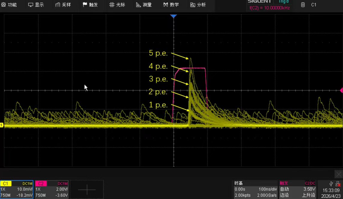

典型信号波形表现为分立光电子波形(1 p.e.、2 p.e.、3 p.e.…),可直接分辨光电子数量,如下图所示。
激光同步触发,MPPC在50Ω负载,21倍放大倍数下的波形图

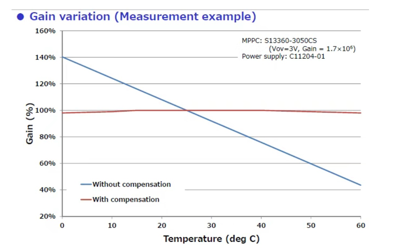

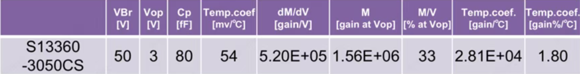

如果测试环境的温度变化较大,MPPC的击穿电压也会增加,从而降低增益,进一步影响输出信号的大小。如下表所示,对于S13360-3050CS,温度升高一度,增益减少约1.8%。
4.2补偿方案
为了维持增益稳定,通过控制反偏电压的大小,来补偿温度对击穿电压的影响,使得过电压不变。

增益随温度的变化

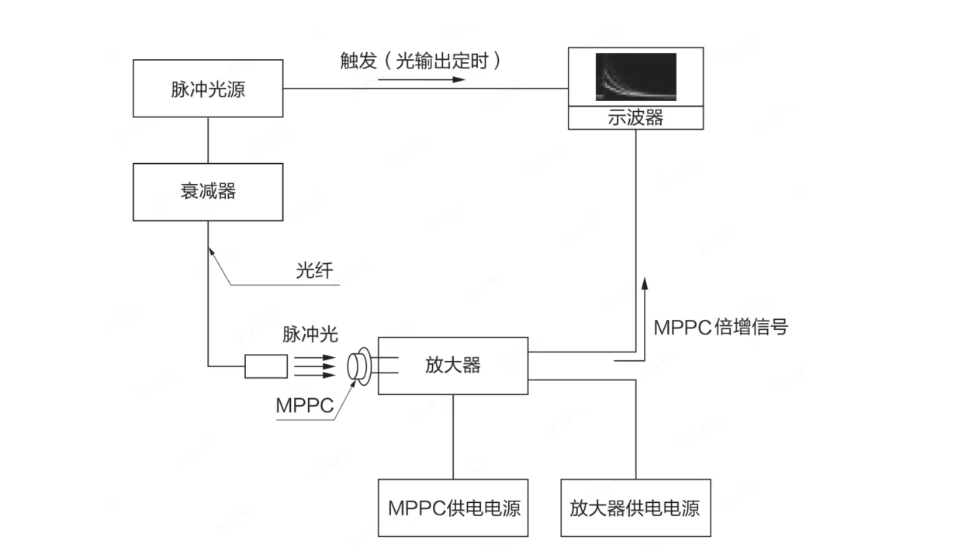

5.1测试系统构成
脉冲光源(ns级)→光衰减器→光纤→MPPC→放大器示波器 / 高速采集卡
同步触发:光源输出定时信号→示波器
MPPC评估框图(利用示波器)
5.2测量步骤

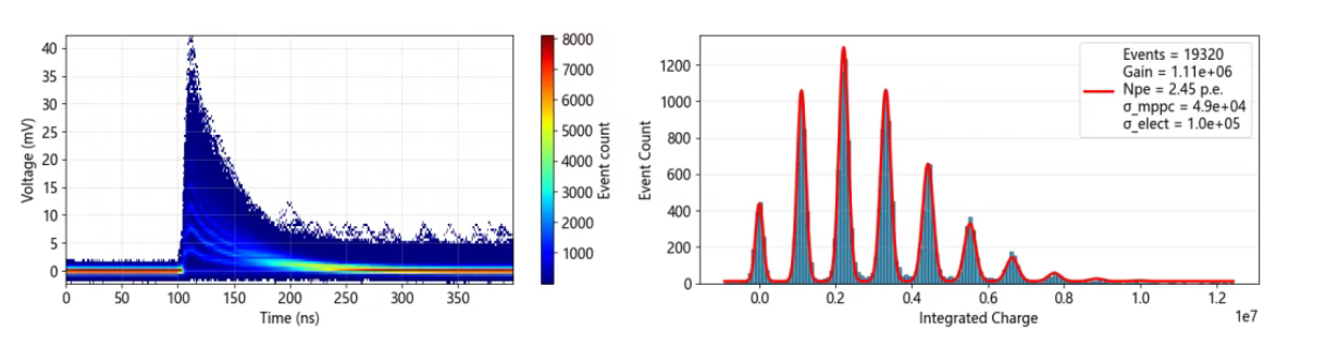

3、选定积分窗口(如下图90–300 ns),对波形面积积分,如下图左图所示。
4、得到单光电子谱,峰间距即为增益值,如下图右图所示。

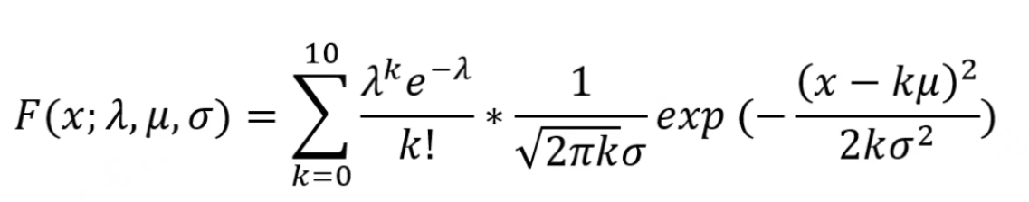

5.3数据拟合

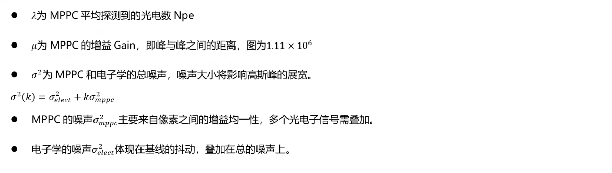

接下来对右图的单光电子谱进行拟合,考虑光源发光和光子探测服从泊松分布,光电子噪声及基线噪声服从高斯分布。拟合曲线为泊松与高斯分布的卷积求和。
