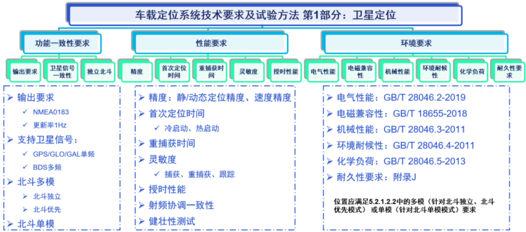

GB/T 45086.1-2024标准简介
《GB/T 45086.1-2024》是面向车载卫星定位系统的重要国家标准,覆盖了车载 GNSS 定位系统在功能、性能、环境适应性等方面的关键要求。它关注的远不止"能不能定位",而是进一步追问:是否支持北斗等卫星定位能力?定位精度能否满足车辆应用?首次定位时间是否达标?弱信号环境下能否捕获和保持跟踪?遇到卫星异常、时间异常、伪距突变等情况时,系统是否稳定可靠?测试方法是否可复现、可量化、可追溯?
更关键的是,虽然该标准本身属于推荐性国家标准,但在车载事故紧急呼叫系统(eCall)等应用场景中,其要求已被强制性标准引用,从而具备了更强的法规约束意义。也就是说,对于涉及 eCall、智能网联、车载导航定位和相关前装产品的企业来说,GB/T 45086.1-2024 不只是研发参考,更成为产品准入、客户验收和合规测试的重要依据。
车载卫星定位系统的测试内容
结合标准要求和测试实践,车载卫星定位系统的测试可以归纳为三大维度。
1
功能一致性
功能一致性验证的是被测系统是否具备标准要求的基本定位功能。以北斗定位能力验证为例,通常需要在卫星信号模拟环境下关闭除北斗以外的其他卫星星座信号,将被测件切换至"北斗单模"工作状态,再观察系统是否仍能正常输出有效定位结果。同时,还需要关注定位数据输出是否符合协议要求——例如,被测件是否能够稳定输出符合 NMEA 0183 协议的报文,报文校验和是否正确,时间戳是否连续,定位状态位是否保持有效。
2
性能要求
性能测试是 GB/T 45086.1-2024 中最受关注的部分,也是研发、测试和客户验收中最容易形成量化结论的部分。典型指标包括:静态定位精度、动态定位精度、测速精度、首次定位时间(TTFF)、捕获灵敏度、跟踪灵敏度、重捕获能力等。
3
环境与鲁棒性
车载定位系统是车规级产品的一部分,必须经受复杂环境和异常条件的考验。除了常规电气性能、机械性能、环境适应性测试之外,标准还关注定位系统在异常卫星信号和时间事件下的表现,例如:卫星钟差扰动、单星伪距突变、卫星健康状态异常、GPS 周翻转、闰秒事件、异常卫星识别与剔除等。
