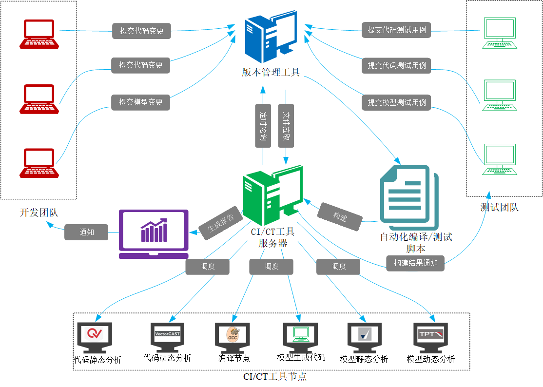

三、CI/CT流程
CI/CT整体流程:
北汇信息可以在不改变客户现有工具链和开发测试流程的情况下,提供基于Jenkins/Gitlab Runner CI等的CI/CT定制化搭建服务。
CI/CT流程支持模型开发与代码开发多条流水线的集成配置,针对不同研发模式,统一接入代码仓进行版本管理。兼容主流版本控制系统如 SVN 和Git等,并通过集成插件以及相关脚本实现自动拉取代码/模型,完成提交后的自动构建和触发CI/CT流程。方案支持与需求管理工具、缺陷管理工具、生命周期管理工具和通讯工具等的集成,支持多种测试任务触发方式和串行、并行测试。
开发人员提交代码或者模型到代码仓后,自动化的触发CI/CT的任务构建,将代码和模型自动化的拉取到对应的节点进行静动态测试、代码生成和编译,并将生成的软件版本自动存放到版本管理工具,链接持续测试流程进行自动化刷写。
CI/CT与系统测试结合可以确保软件的功能安全和合规性,测试人员需要根据测试需求完成测试规范设计,测试脚本的编写以及测试策略的安排(冒烟测试或全功能测试等),当CI/CT服务器检测到脚本或者制品库有更新,会自动化的根据测试任务列表执行HIL台架测试。当软件版本和台架版本不一致的时候,会触发自动刷写流程,完成刷写后继续执行测试,测试结果将由CI/CT调度通过邮件或者第三方通讯工具发送给测试人员。

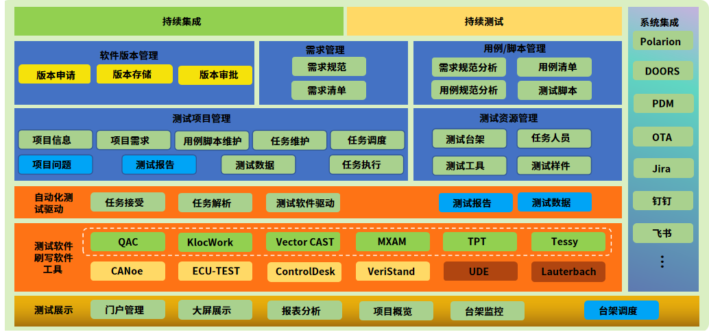

四、北汇自研CI/CT平台(PAVELINK)解决方案
北汇自研的CI/CT平台(PAVELINK)在原有的CI/CT基础上增加了软件管理、测试资源管理、项目管理、需求管理、测试缺陷管理、AI功能和实验室大屏展示等功能模块。可以实现从开发到测试的全流程闭环管控和过程追溯,覆盖开发任务管理、集成任务配置、软件发布、测试任务管理、测试工程管理、测试资源监控、测试样件管理、测试结果/数据管理、测试报告管理、统计分析等模块。平台根据客户需求定制测试报告、统计报表,基于测试执行数据实时统计测试用例的覆盖率、用例通过率和测试问题的关闭率等,为管理决策提供数据支撑。
CI/CT平台(PAVELINK)采用B/S架构,支持开发、测试人员协同工作,通过系统权限和数据权限管理提供数据安全保证。平台提供标准的API接口,可实现测试工具插件的灵活拓展以及第三方系统的快速接入。
