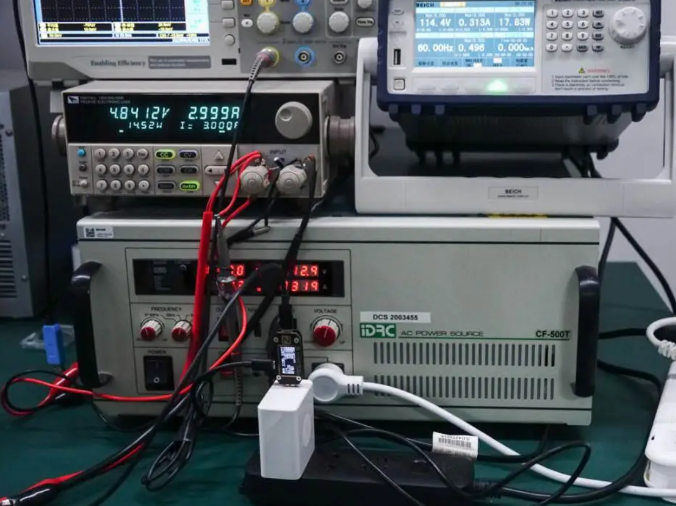

如何构建人机协同的测试体系?
理想的协同模式是"自动化执行+人工决策"。我们现在的标准做法是:自动化系统完成90%的常规数据采集,当检测到超出3σ范围的异常点时,自动冻结状态并推送告警至工程师手机。工程师通过远程桌面介入,手动复现关键操作,系统同步记录人工干预步骤。这种模式使测试效率提升40%,同时保留了专家经验入口。
