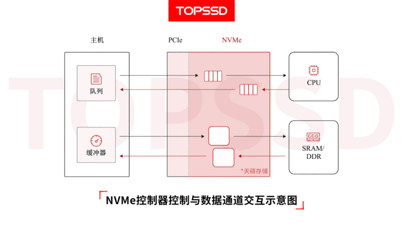

1. 前端子系统:决定SSD与主机的“沟通效率”
前端是主控与外界沟通的唯一窗口,决定了数据进出SSD的通道宽度和调度效率。

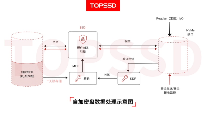

3. 安全子系统:数据从写入那一刻就被锁死
主控内置硬件加密引擎,通常采用AES或国密SM4算法,对数据进行实时加密。即使闪存颗粒被物理拆解直接读取,获取的也仅是无法解读的密文。
天硕自研主控集成优化后的硬件加密协处理单元,让加密、解密操作与数据读写链路深度交融。于全速读写时,不增额外延迟,保障性能与安全并行实现。即便遭遇掉电或异常终止状况,亦能维持加密的一致性。如此一来,当写入过程中断时,可确保不会有任何残留明文泄露,周全守护信息安全。元数据、映射表、日志区等要素均被纳入加密域,如此一来,达成了真正意义上全链路的加密效果,为数据安全构筑坚实壁垒。
SmartAES 还支持与国密体系、可信启动体系并行部署,扩展集成 SM2/3/4、SHA、RSA 等算法。
