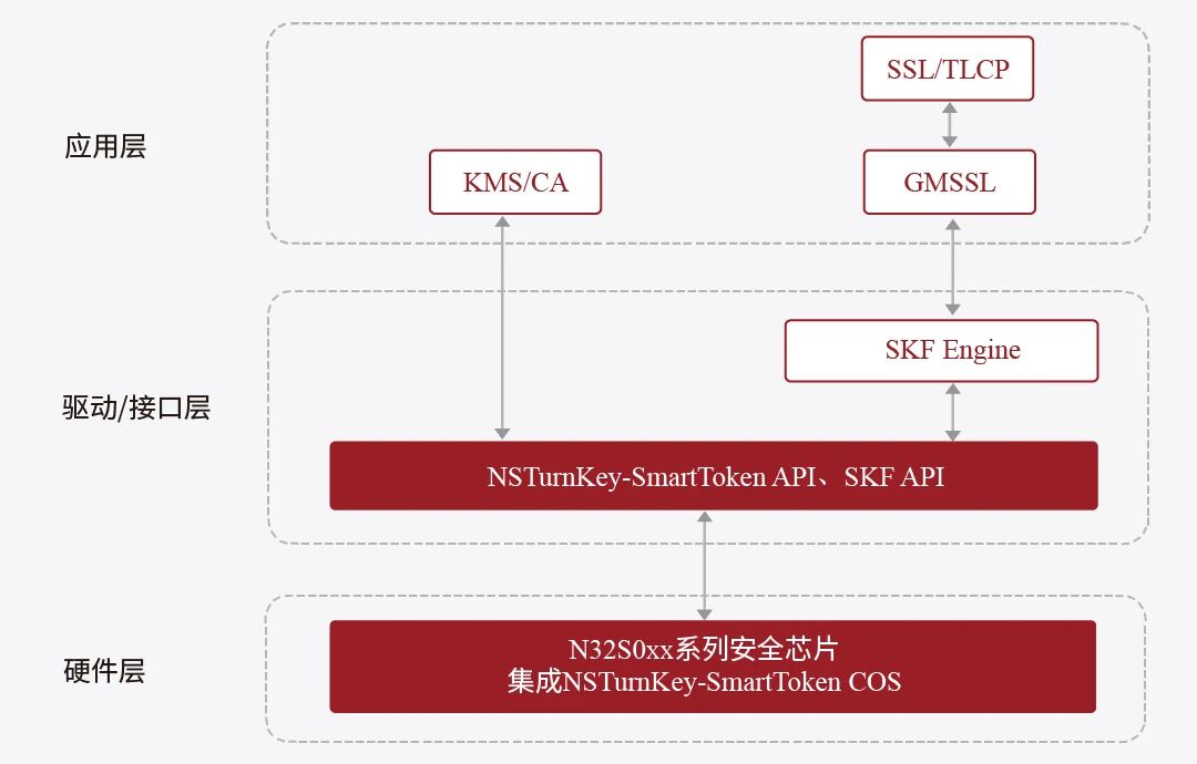

提供GMSSL的兼容engine接口,国民技术N32S0xx系列安全芯片一体化国密密码能力。业务不改代码、芯片零改造,一键启用硬件级安全机制。
核心底座(自下而上):
● 芯片:国民技术N32S0xx系列安全芯片
● 固件:“NSTurnkey‑SmartToken COS”(芯片零改动、即用SE)
● 中间件:“NSTurnkey‑SmartToken API”,支持GM/T 0016 SKF标准接口
● 上层: SSL Engine,标准ENGINE接口,可以兼容GMSSL

3. 极简集成:业务零改造
● 标准GMSSL ENGINE接口,上层应用“不修改一行代码”
● 中间件屏蔽硬件差异,一套代码兼容N32S0xx全系列
● 跨平台:Linux/Windows/嵌入式/国产化系统通用

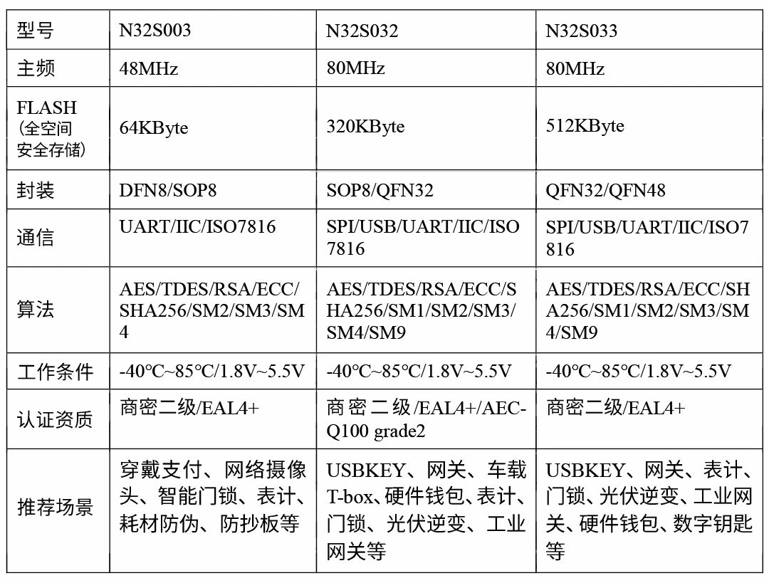

N32S0xx产品选型:一芯多用,即取即用
全系列Turnkey交付,芯片零改动。
