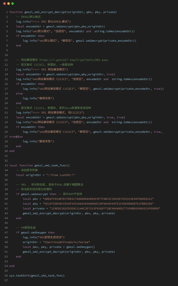

gmssl_sm2.lua:SM2算法加解密,含密钥生成;示例代码如下,完整demo详见源码仓库最新文件。

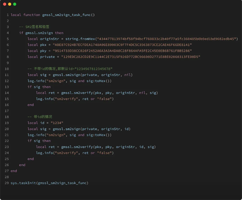

gmssl_sm2sign.lua:SM2签名和验签;示例代码如下,完整demo详见源码仓库最新文件。

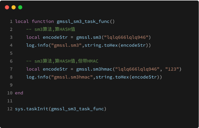

2.2 LuatOS应用示例
gmssl_sm3.lua:SM3算法,算HASH值;示例代码如下,完整demo详见源码仓库最新文件。

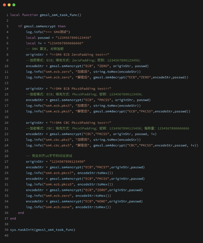

三、SM4:分组密码算法
SM4分组密码算法,属于对称加密体系;可替代AES等,用于敏感数据加密/解密。
3.1 算法特点及应用场景
SM4特点:
分组长度128位,密钥长度128位,加密模式支持ECB、CBC、GCM 等;加密效率与AES相当,适合批量数据加密;算法设计公开,安全性经过严格验证。
应用场景:
数据库加密、文件加密、VPN数据传输加密、政务系统敏感信息保护。
3.2 LuatOS应用示例
gmssl_sm4.lua:SM4算法加解密;示例代码如下,完整demo详见源码仓库最新文件。
