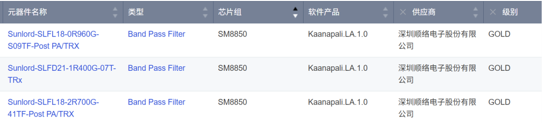

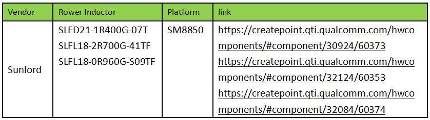

近日,顺络电子多款 LTCC带通滤波器产品,通过高通验证,成功导入高通 SM8850平台参考设计,成为该旗舰芯片射频前端方案的核心配套器件,实现国产射频器件在5G Advanced旗舰应用的历史性突破,再次彰显了顺络在射频无源器件领域的技术实力与全球竞争力。

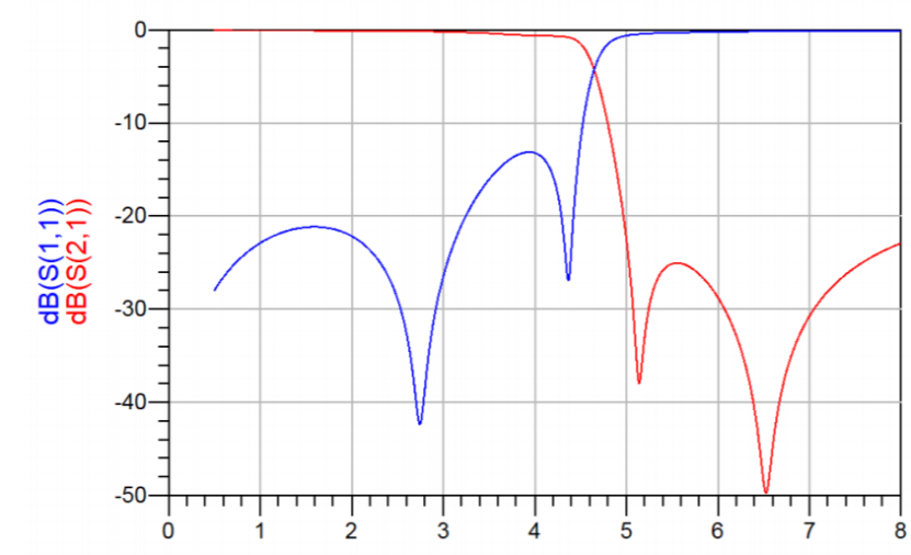

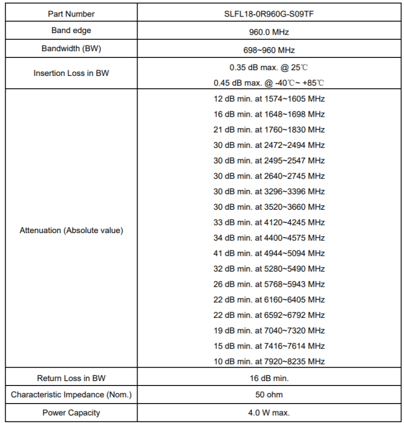

lSLFL18-0R960G-S09TF聚焦 960.0MHz 核心带宽(698~960MHz),在宽温域(-40℃~+85℃)下插损仅 0.45dB max,同时在 5150~8235MHz 全频段实现≥10dB 的超高抑制,彻底过滤干扰信号

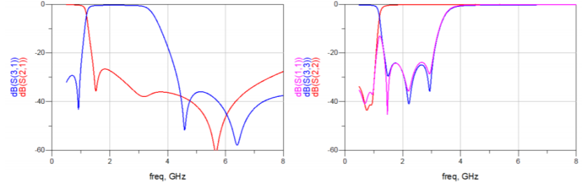

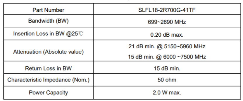

SLFL18-2R700G-41TF:覆盖 699~2690MHz 超宽频段,以 0.20dB max@25℃的超低插损实现高频效率最大化,5150~7500MHz 频段抑制达 15dB min 以上,完美适配中频段 Post-PA 场景;

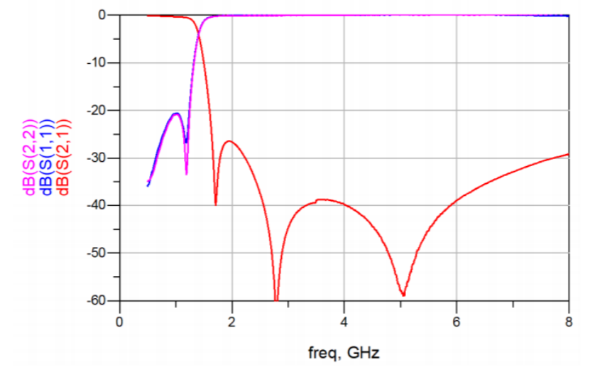

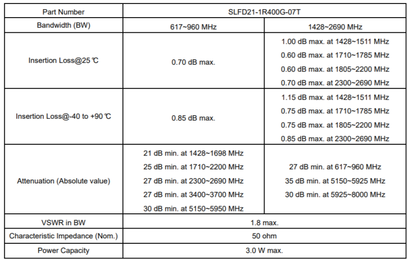

SLFD21-1R400G-07T:双频段一体化设计(617~960MHz+1428~2690MHz),-40℃至 + 90℃宽温下插损控制在 0.85dB max 以内,27dB min@2300~2690MHz 的高抑制能力,兼顾低频段与中频段全场景需求。
