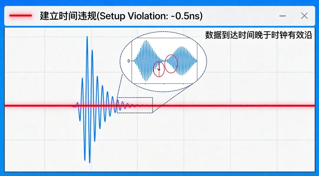

FPGA开发的同学,十有八九都被时序约束折磨过。代码写得好好的,仿真也没问题,一跑综合实现就报一堆setup/hold violation,改来改去就是收敛不了。按我的经验,这时候与其继续盲目调参数,不如静下心来检查一下自己的约束是不是从根子上就写错了。

时钟路径分析示意
时钟约束:你真的定义对了吗
说起来,时钟约束应该是最基础的东西,但偏偏出问题最多的也是这里。很多人习惯性地只约束主时钟,忽略了衍生时钟。什么叫衍生时钟?比如你用MMCM/PLL输出的时钟、用BUFG/BUFR处理的时钟,这些都是由主时钟派生出来的。Vivado不会自动帮你识别它们,必须显式声明。
有个坑特别容易踩:定义了MMCM输出时钟,但忘了把它的输入输出关系通过generated_clock关联起来。这样时序引擎就不知道这两个时钟之间的相位关系,分析的时候自然会出错。
还有个更隐蔽的问题——时钟的抖动(Jitter)和不确定性(Uncertainty)。默认值往往偏乐观,你要是直接用,没准在更严苛的条件下就崩了。建议大家在约束文件里显式设置合理的抖动值,别完全依赖工具的默认值。

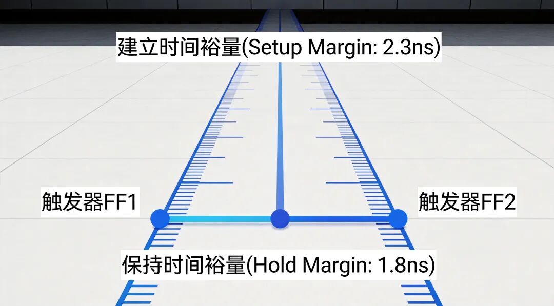

FPGA IO时序分析
IO约束:别忘了外部世界的存在
很多新手只关注内部时序,对IO约束不上心。问题是,你的芯片不是孤立存在的,它要和外面的器件通信。外部器件的时序特性你得考虑进去。
set_input_delay和set_output_delay这两个约束,参数选择特别讲究。你得知道上游器件的时钟周期、输出数据Valid窗口,下游器件的Setup/Hold要求。很多时候报timing violation,不是内部逻辑太慢,而是IO约束设得太宽松或者太严格。
有个小技巧分享给大家:不确定外部器件参数的时候,可以先按50%时钟周期来估算,然后根据实际测试结果微调。比一上来就随便写个数字强多了。

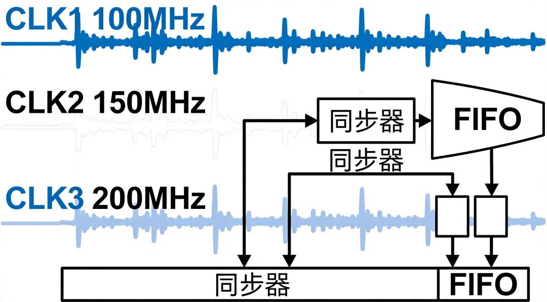

时钟域交叉(CDC)路径分析

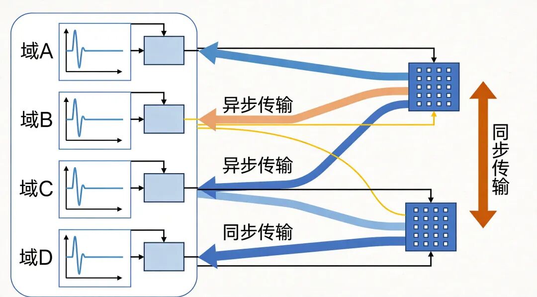

跨时钟域:最容易出问题的边界地带
跨时钟域问题堪称FPGA设计的"癌症",处理不好轻则时序不收敛,重则功能异常。常见的问题是对CDC路径要么完全不约束,要么约束得一塌糊涂。
完全不约束的情况比较少见,毕竟综合工具会报警告。但约束不当就很普遍了。最典型的错误是用set_false_path一刀切,把所有跨时钟域路径都设成false path。问题是,不是所有CDC路径都能安全地用false path,有些关键路径必须保证正确的时序关系。
正确做法是分门别类处理:慢时钟到快时钟的采样路径可以用set_false_path或set_max_delay;快时钟到慢时钟的握手路径往往需要set_false_path加额外的时序裕量;而异步复位这类路径,set_false_path才是正解。
有意思的是,很多人知道CDC同步器的重要性,但在约束层面却忽略了对同步器本身打拍级数的考虑。同步器链本身的路径也是有时序要求的,别漏掉了。
