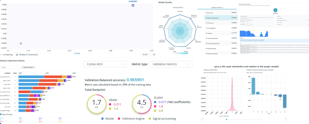

训练完成后,在 “方案选项” 界面中,您可以选择要为项目下载的模型变体。所有生成的模型变体都会显示在一张图表上,其中X 轴为准确率,Y 轴为模型体积。通常,选择准确率仅略低于最高(但通常体积也最大)的变体,可以大幅减小模型体积。图表右侧会显示所选变体的预估准确率,以及 RAM 和非易失性存储器(NVM)占用情况。界面还提供模型质量图表、特征重要性和混淆矩阵板块,为具备相关解读技能与经验的人员提供所选模型变体的深度分析信息。
