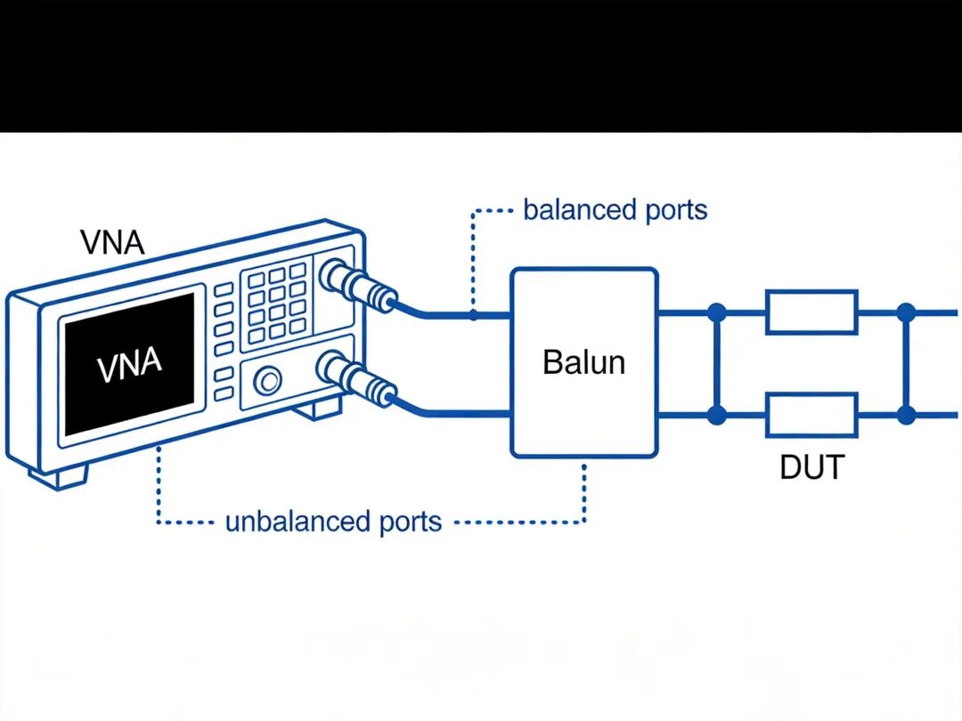

其实差分信号和单端信号最大的区别在于:差分是一对幅度相等、相位相反的信号,而单端就是相对地的单个信号。我们做射频测试时,矢量网络分析仪(VNA)本质上测的都是单端端口,所以当你要测一个差分器件时,就必须想办法把差分信号转换成单端信号让仪表"看得懂"。
按我的经验,这一步转换做对了,后面的测试就顺风顺水;做错了,轻则结果不准,重则直接损坏仪表。常见的转换方式有两种:巴伦(Balun)和平衡-不平衡转换器(Balance-to-Unbalance Transformer,简称Balun Transformer)。别看名字差不多,实际应用场景和电气特性可差得远。

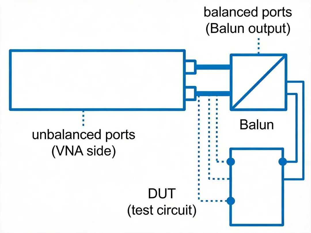

先说巴伦。巴伦本质上是一个无源器件,作用是实现平衡端口和不平衡端口之间的能量转换。它有三个端口: unbalanced port(不平衡端口)、balanced port+(平衡正端口)和balanced port-(平衡负端口)。理想情况下,平衡端口两端的信号幅度完全相等、相位相差180度。
有意思的是,传统巴伦本身并不改变阻抗,它更像是一个"信号形态转换器",把单端信号变成差分信号,或者反过来。在射频领域,我们常见的变压器耦合巴伦、传输线巴伦都属于这一类。

其实判断方法很简单:如果你测的是纯差分器件本身(比如一个差分滤波器、差分功分器),那巴伦是更合适的选择,因为它能保持差分信号的完整性。但如果你测的是需要阻抗匹配的系统级器件(比如平衡式功率放大器),那就得用平衡-不平衡转换器,因为它兼顾了阻抗变换的功能。
实际操作中,很多工程师喜欢用VNA的电子校准件直接做4端口校准,然后直接测差分端口。这个方法本身没问题,但前提是你的被测件(DUT)得支持这种接法。有些小型的差分芯片器件,焊上去之后根本没空间接巴伦,这时候反而不如用2端口法配合外部巴伦来得灵活。

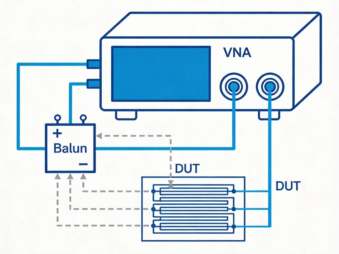

说实话,接错的后果还挺严重的。比较轻的情况是阻抗匹配完全不对,VSWR飙升,回波损耗测出来惨不忍睹;严重的话,差分端口的相位不平衡会导致共模抑制比(CMRR)恶化,器件性能根本没有参考价值。
更极端的例子是:如果不小心把巴伦的平衡端口接反了,相位就从180度变成0度,原本应该相互抵消的共模信号就全跑出来了。这种错误用肉眼根本看不出来,必须通过相位测量才能发现,等你发现的时候可能已经换了好几个器件了。

第一,校准一定要做到转换器的参考面。说人话就是,你把巴伦接到被测件上之后,巴伦到DUT之间的这段线也要被纳入校准范围,否则测出来的损耗会偏大。

第三,对于多端口差分器件,可以先测单端口的S参数,确认每个端口都正常工作了,再两两配对测差分类参数。这样排查问题会快很多。
