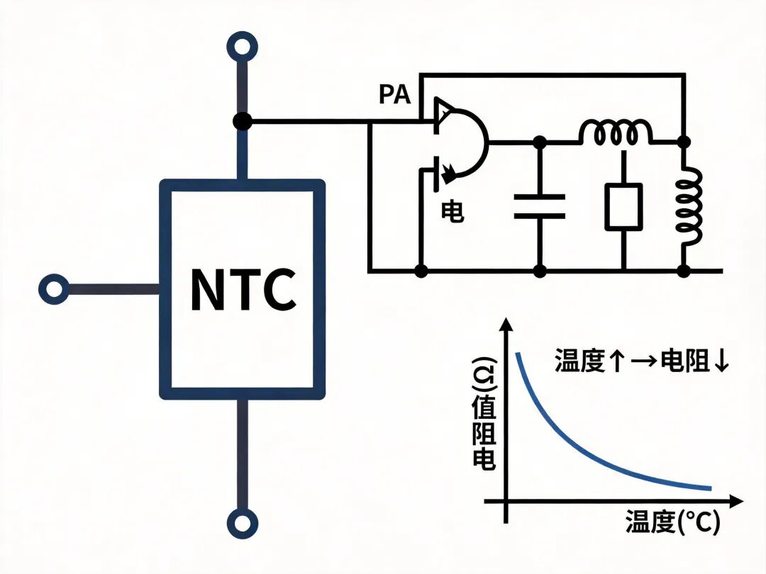

热敏电阻在偏置电路中的应用示意
先说说热敏电阻方案。这玩意儿原理挺简单的,就是利用热敏电阻的阻值随温度变化的特性,把它放进电路里当反馈或者偏置网络的一部分。比如在PA的偏置电路里串一个负温度系数的热敏电阻,温度升高时电阻变小,PA的栅压就跟着调整,从而补偿增益的下降。这个方案最大的好处是不需要额外的控制电路,属于"开环"补偿,可靠性高,失效模式也比较友好。
不过热敏电阻方案也有明显的局限性。第一个问题是精度有限——热敏电阻的阻值变化是物理特性,厂商会给一个B值(热敏系数),但实际补偿效果取决于你电路设计的匹配程度。很多时候你调好了25℃的增益,高温60℃和低温-40℃的曲线又歪了,需要反复迭代。第二个问题是灵活性差。一旦电路定稿,你想调整补偿曲线就只能在硬件上改电阻值,调试周期长、成本高。

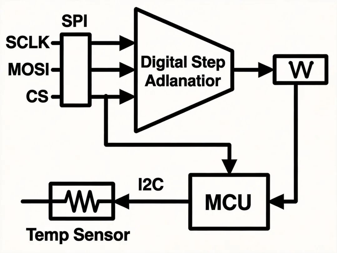

数字步进衰减器典型应用电路
再说说数字衰减器方案。这个思路就更直接了——用一颗带温度传感器的数字衰减器芯片,配合MCU查表或者PID算法,实时调整衰减量。常见的比如Renaissance、Peregrine这些厂商都有成熟的数字步进衰减器,支持SPI控制,步进精度能做到0.25dB甚至更细。
数字衰减器方案的优势是精度高、灵活性强。你可以在固件里写一个温度-衰减量查找表(LUT),根据不同频段、不同工作点做精细化的补偿。而且这种方式还有个好处——可以远程升级补偿算法,不用改硬件。
但硬币的另一面是复杂度。你需要额外的MCU资源、需要温度传感器、需要在固件里写补偿逻辑,还需要考虑SPI通信的时序和可靠性。从系统层面看,故障点多了,可靠性反而可能下降。而且数字衰减器本身也有温漂!是的,你没听错,数字衰减器内部的开关和电阻网络同样会受温度影响,所以选型时一定要看datasheet里的温度系数参数。

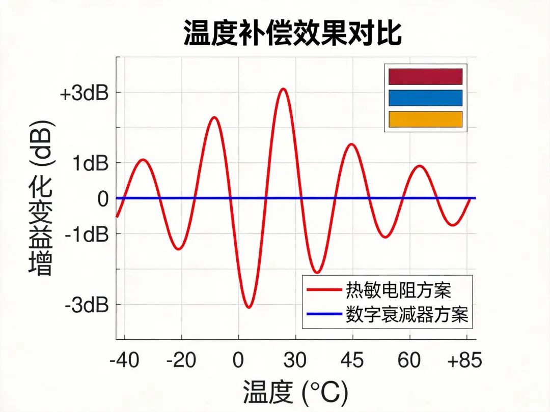

两种补偿方案的温度特性曲线对比
有意思的是,这两种方案并不是非此即彼的关系。我之前做过一个项目,PA的粗补偿用热敏电阻做,精补偿用数字衰减器做,分层补偿效果反而更好。这种组合策略在高精度的相控阵雷达或者仪器仪表里比较常见。
按我的经验,选型的时候可以参考这个思路:如果你做的是消费电子或者工业级产品,对成本和可靠性要求高,批量又大,热敏电阻方案是首选;如果你做的是科研类或者军工类产品,需要灵活配置补偿策略,或者你的系统本来就有MCU资源,数字衰减器方案更合适。
