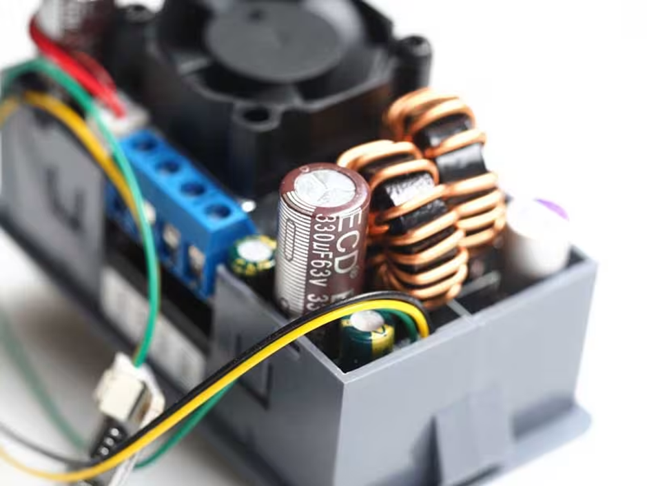

选用降压转换器的场景
非隔离电源拓扑
输出电压明显低于输入电压,尤其是压差超过 33% 时,降压转换器是首选方案。这个阈值非常重要,因为如果压降较小,线性稳压器LDO)同样适用。但当输入电压远高于输出电压时,LDO 会产生过多热量,使其在此类应用中效率极低。例如,如果从 24V 降至 5V,降压转换器的效率远高于 LDO。降压转换器通常用于无需隔离、电流从几百毫安到几十安培的应用场景。
工程师青睐降压转换器,具体原因如下:它们结构简单、易于分析,且由庞大的控制器和模块生态系统提供支持。若设计得当,其效率通常超过 90%。此外,降压转换器的磁性元件尺寸较小,非常适合中等降压比的应用,而多相变体则可将其扩展至非常高的功率等级,适用于广泛应用场景。
不过,在使用降压转换器时,也存在一些挑战。比如布局引起的电磁干扰(EMI),尤其是热环路和开关节点振铃带来的干扰。输入电流断续,会产生较高的传导 EMI。此外,当电压从极高降至极低时,可能会出现占空比限制,从而使最小导通时间达到极限。所幸可以使用贴片磁珠、共模扼流圈、滤波扼流圈等滤波元件来抑制 EMI,提升设计的简洁性与可靠性。

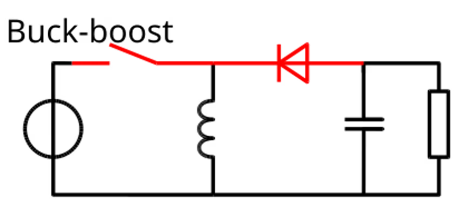

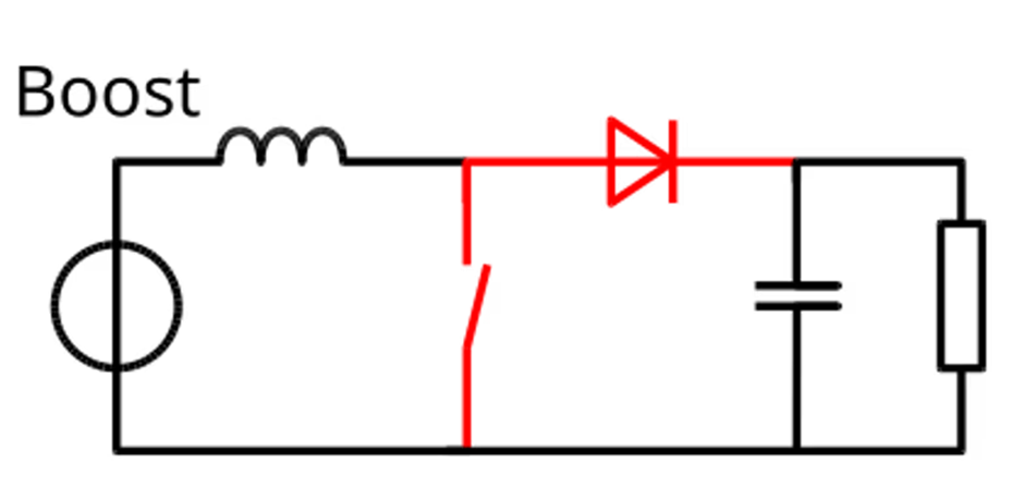

选用升压转换器的场景
非隔离电源拓扑
升压转换器(维基百科)
当输入电压持续低于输出电压时,升压转换器为理想之选。例如,若需将 LED 电源轨的电压从 5V 升至 12V,升压转换器便是理想解决方案。在电池供电或采用低电压总线但仍需实现较高电压轨的应用中,升压转换器尤为适用。此外,升压转换器还适用于无需隔离的场合,是诸多设计的直接、高效解决方案。
升压转换器常见于 LED 驱动器音频放大器和某些传感器导轨等应用,还广泛应用于电池供电的工业或物联网设备(需要“高于电池”的电压水平)。另一个重要用例是功率因数校正(PFC)电路,升压转换器能够在连续导通模式下持续吸收电流,这一特性使其成为提升供电质量和效率的理想选择。
然而,在使用升压转换器时,也面临着一系列挑战。主要包括输出短路风险,如果保护不当,可能会造成严重损坏。此外,由于其输入电流为脉冲电流,升压转换器会带来比降压转换器更突出的电磁干扰(EMI)问题。另一个考量因素是控制回路行为,随着占空比的增加,控制回路行为会发生显著变化,需精心设计和调整,以确保稳定运行。

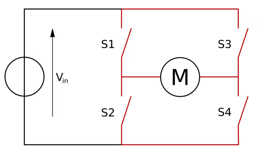

降压-升压转换器(非隔离式)适用于输入电压处于重叠区的场景:输入电压有时高于输出电压(VIN > VOUT),有时则低于输出电压(VIN < VOUT)。例如,输入电压范围为 2.7V 至 5.5V,而输出需保持在 3.3V,降压-升压转换器便是理想之选。此外,若需从正输入生成负电压轨,则应采用反相降压-升压转换器。
降压-升压转换器常用于电池供电系统,尤其是在电池放电和输入电压波动时。在混合信号系统中,当运算放大器模数转换器Analog-to-digital convertersADC)等器件需要较小的负电压轨时,此类转换器也极具价值。这些用例充分体现了降压-升压转换器在处理动态电压要求方面的灵活性。
不过,在使用降压-升压转换器时,需注意以下设计要点:与单纯的降压或升压转换器相比,其控制和 MOSFET 布局更为复杂,需精心设计。还需对效率和纹波进行全面仿真,以确保最佳性能。此外,布局对电流回路和寄生参数更为敏感,会影响稳定性和效率。其主要挑战在于输出极性反转,可能增加系统设计复杂度。另外,开关缺乏接地参考,导致驱动电路实现难度更高。因此,降压-升压转换器具有强大功能,但在设计过程中需格外严谨。

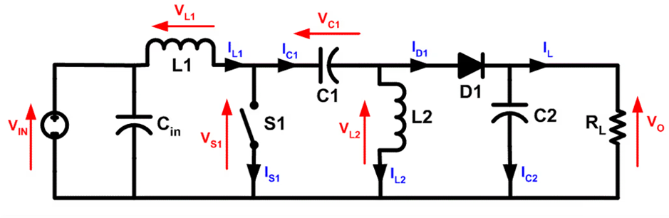

选用单端初级电感转换器(SEPIC)的场景
非隔离电源拓扑
单端初级电感转换器(SEPIC)(维基百科)
SEPIC 解决了降压-升压转换器面临的一大挑战:输出极性反转。根据设计,SEPIC 提供非反转输出,因此在需要保持输入输出极性一致的应用中成为首选。SEPIC 尤其适用于输入电压与输出电压交叉的场景,功能类似于降压-升压转换器,但输出极性未反转。此外,SEPIC 也非常适合电池供电应用:电压可能会低于额定值,但仍需维持稳定的输出电压。
SEPIC 拓扑与降压-升压转换器的主要区别有以下几点。SEPIC 使用两个电感(或一个耦合电感)和一个耦合电容。该耦合电容不仅有助于实现非反转输出,还能提供有限的隔离作用,这在某些设计中颇具优势。虽然 SEPIC 比降压-升压转换器更为复杂,但它有效解决了极性问题,是特定用例的实用方案。
SEPIC 设计可采用产品目录中的耦合电感,也可根据特殊需求定制电感。此外,相关的 Ćuk 拓扑也具备类似优点,但输出极性反转,这为工程师提供了另一种选择,具体取决于其设计要求。虽然 SEPIC 复杂度更高,需要更精细的设计和仿真,但其输出未反转,因此是电源设计中的重要工具。

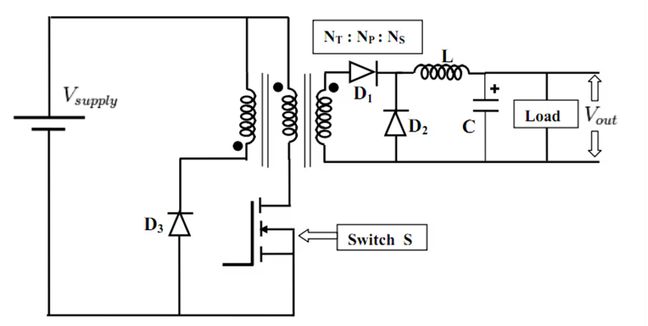

选用正激式转换器的场景
隔离电源拓扑
正激式转换器(维基百科)
正激式转换器本质上是变压器隔离降压转换器,旨在克服反激式转换器无法处理大电流输出的主要局限当需要隔离、输出电流超过 10-15A 且功率等级在 20W 至 200W 之间时,正激式转换器是理想之选。这些特性使其成为高电流应用的可靠解决方案。
反激式转换器与正激式转换器的主要区别在于能量存储和传输方式在反激式转换器中,耦合电感本身就能存储能量,需要在磁芯中设置气隙,将它们“组合”成伪变压器。相比之下,正激式转换器不在变压器中存储能量,而是使用独立的输出电感(也称为储能扼流圈)进行能量存储。这一设计省去了变压器中的气隙,但在电路中增加了一个额外的器件。
正激式转换器在大电流应用中表现突出,得益于输出电感的滤波作用,其输出电流可实现无脉动。因此,与反激式转换器相比,它们更适合电流超过 15A 以上的应用场景。然而,这种优势也伴随着相应代价。增加输出电感意味着元件数量增多,设计稍显复杂。正激式转换器也不太适合高电压输出,反激式转换器在这方面表现更佳。此外,正激式转换器的磁芯复位要求为设计过程增加了另一重复杂度。

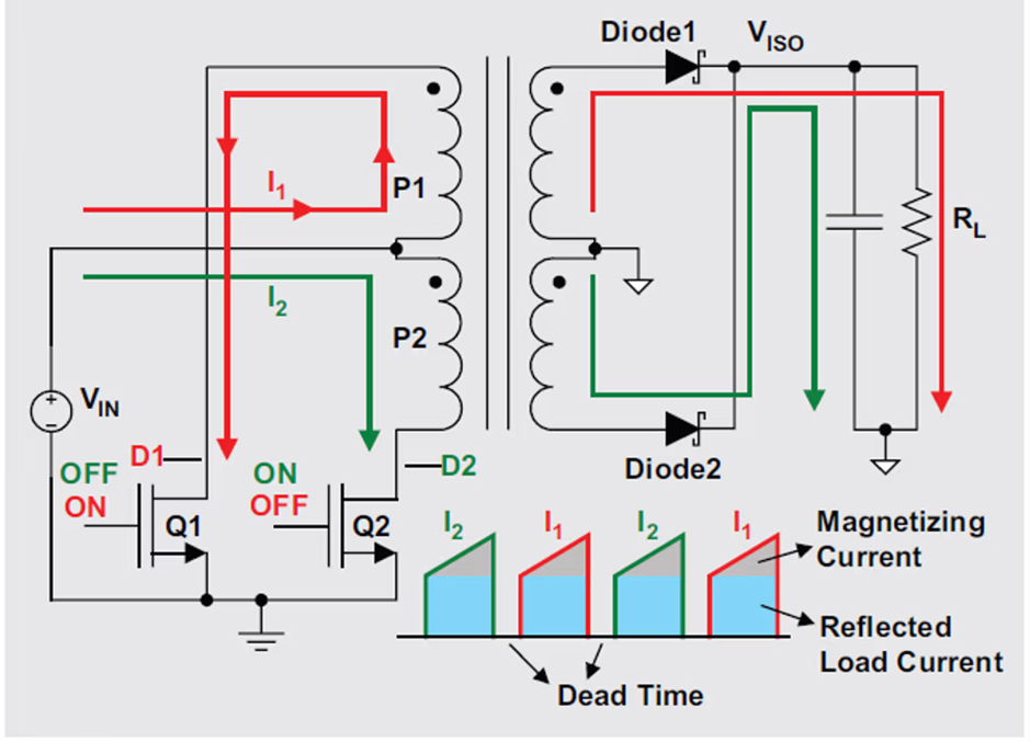

选用推挽式转换器的场景
隔离电源拓扑
推挽式转换器电流路径波形。来源:德州仪器
推挽式拓扑本质上是一种高级的正激式转换器,具备两个初级绕组,构成双驱动绕组结构。与反激式转换器或标准正激式转换器相比,该设计能够更高效地利用变压器磁芯,使其成为某些应用的理想之选。
与反激式和正激式转换器相比,推挽式拓扑的一个主要优势是可扩展至更高的功率等级。此外,其磁芯利用率更高,有助于提升电源整体转换效率。在功率等级相近的情况下,推挽式设计所需的滤波元件体积小于正激式转换器,可简化设计并减小器件尺寸。
不过,推挽式拓扑也存在一些关键问题,必须谨慎应对。其主要风险的是:若两个开关同时导通,会出现击穿现象。这会在变压器中产生大小相等、方向相反的磁通量,进而导致低阻抗,并可能产生具有破坏性的击穿电流。另一个挑战是开关应力较大,可达 VIN 的两倍。因此,该拓扑不太适合具有 250VAC 输入或功率因数校正(PFC)的应用。此外,变压器在任何时候都只能利用一半的铜绕组,这会增加铜损,进而降低电源效率。
尽管存在上述挑战,但对于需要更高功率等级且追求磁芯高效利用的设计来说,推挽式拓扑仍是一种极具价值的选择,前提是通过精心设计和控制来降低相关风险。

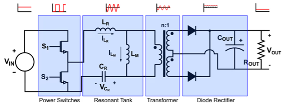

选用 LLC 谐振转换器的场景
隔离电源拓扑
LLC 谐振转换器(单片式电源)
LLC 谐振拓扑是半桥转换器的一种高级变体,它利用谐振技术实现零电压开关(ZVS),即使在空载条件下也可实现这一开关状态。该功能大大降低了开关损耗,使 LLC 谐振拓扑成为高效电源设计的理想之选。
LLC 谐振转换器非常适合对效率要求较高的应用,如服务器电源和数据中心电源系统。它们非常适用于 200W 至 2kW 以上的功率等级,在需要宽输入电压范围的场景中表现优异。此外,它们还是高占空比电源的理想选择,例如始终保持通电的应用。因此,LLC 谐振拓扑成为大功率应用的主要选择。
LLC 谐振转换器之所以在大功率设计中备受青睐,主要归因于以下几点。零电压开关将开关损耗降至最低,从而实现卓越效率。此外,该拓扑还能有效扩展至极高功率等级,相较于推挽式或标准半桥设计,它更适合处理宽输入电压范围。正因如此,现代台式 PC 的主电源轨已广泛转向 LLC 谐振设计,进一步巩固了其在高性能电源领域的地位。
不过,LLC 谐振拓扑也存在局限性。其复杂度和成本远高于反激式或正激式转换器等简单拓扑。此外,谐振槽路必须持续通电,因此不太适合待机模式应用。谐振器件的设计对细节要求较高,设计不当会影响性能和效率。

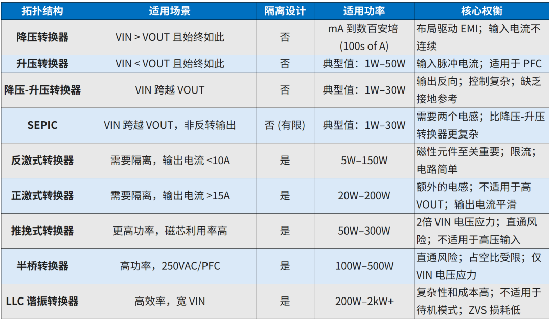

快速参考:电源拓扑比较
71ff7924-4482-11f1-ab55-92fbcf53809c.png功率等级与拓扑范围对比图:显示各拓扑的大致功率范围,作为根据功率要求快速选型的可视化辅助工具。

隔离拓扑选择:
功率 <150W 且输出电流 <10A → 反激式转换器
功率<200W 且输出电流 >15A →正激式转换器
功率 100-500W,高压输入 →半桥转换器
功率 >200W,对效率要求苛刻 →LLC 谐振转换器
