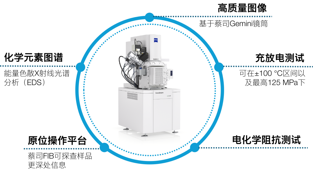

l 蔡司InCycle Pro原位固态电池测试系统

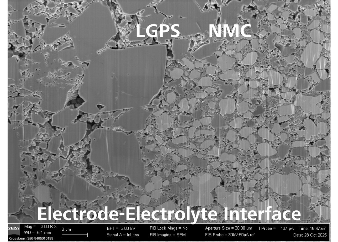

蔡司InCycle Pro是基于蔡司聚焦离子束显微镜(FIB)的固态电池原位压力 / 温度 / 充放电平台,平台支持最高100MPa压力,±100℃温度区间,并且可通过离子束切割技术,在电池循环中深入剖析固态电池材料固固界面的动态变化,挖掘界面反应的深层信息。同时,该平台可在压力环境下完成三维重构,实现纳米级别的三维结构分析,为研发人员提供直观、精准的界面数据支撑,助力高效解决固固界面接触不良、阻抗偏高、副反应等核心痛点。
▲基于ZEISS Crossbeam350聚焦离子束显微镜的InCycle Pro原位固态电池测试系统

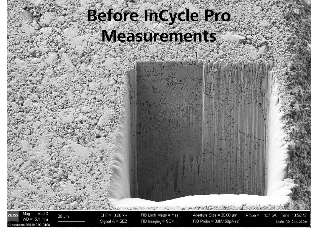

▲循环前切面
▲左:锂锗磷硫固态电解质,右:NMC三元正极

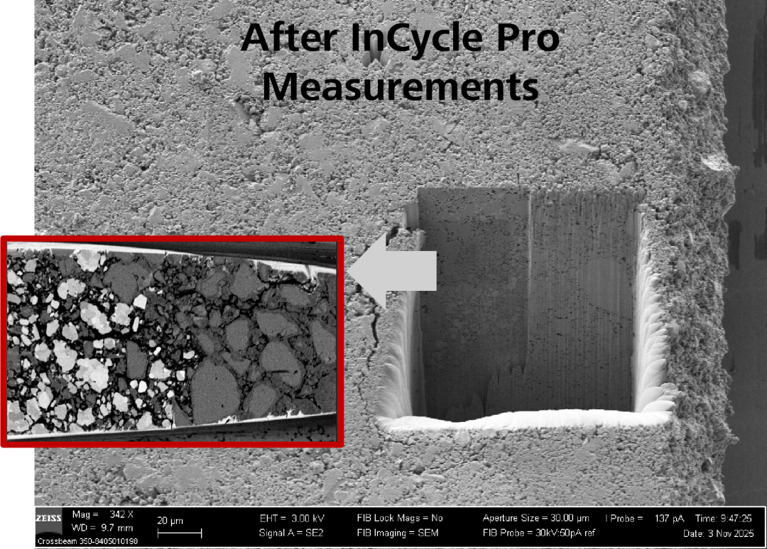

▲循环后切面

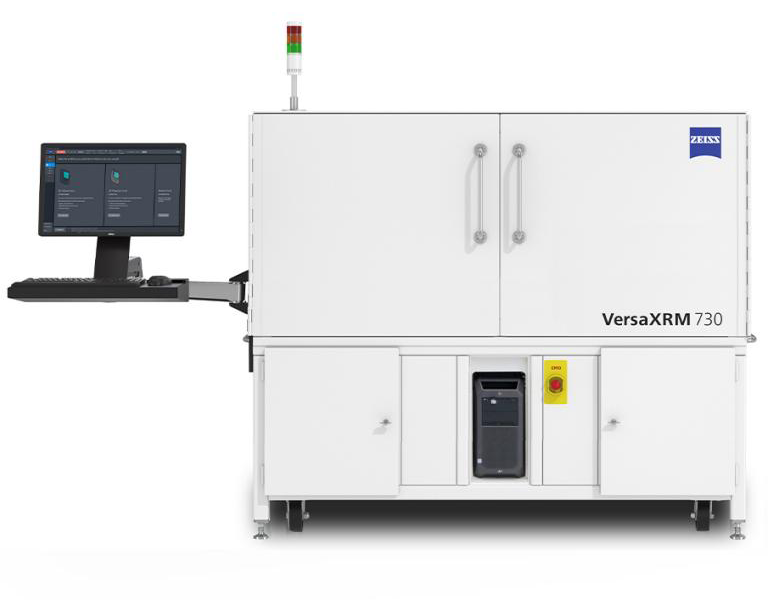

蔡司X射线显微镜VersaXRM系统具备远超常规纳米 CT 的分辨率,RaaD系统可兼容较大样品以及450纳米分辨率,可实现对实验性电池的无损检测。该系统涵盖从微观到宏观的材料特性研究与界面分析,能够从亚纳米级别逐层解析固态电池内部结构与变化规律,帮助研发团队精准定位问题、优化材料配方与结构设计。
▲蔡司VersaXRM系列高分辨率X射线显微镜

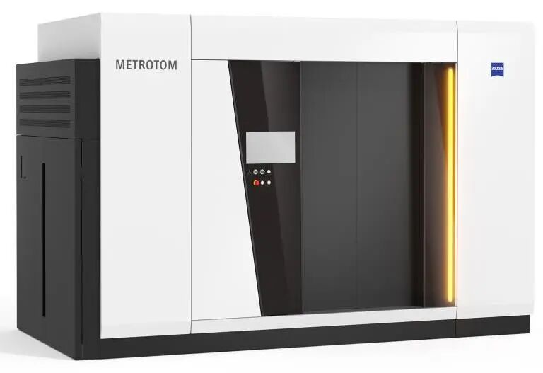

固态电池生产对电池内外部缺陷的容忍度大幅降低,蔡司工业计算机断层扫描(CT)系统可精准探查电池内部极片对齐度(Overhang)、异物等各类缺陷,支持7x24小时连续工况运行,满足线边与离线检测的多样化需求。
▲ZEISS METROTOM 1500工业计算机断层扫描系统

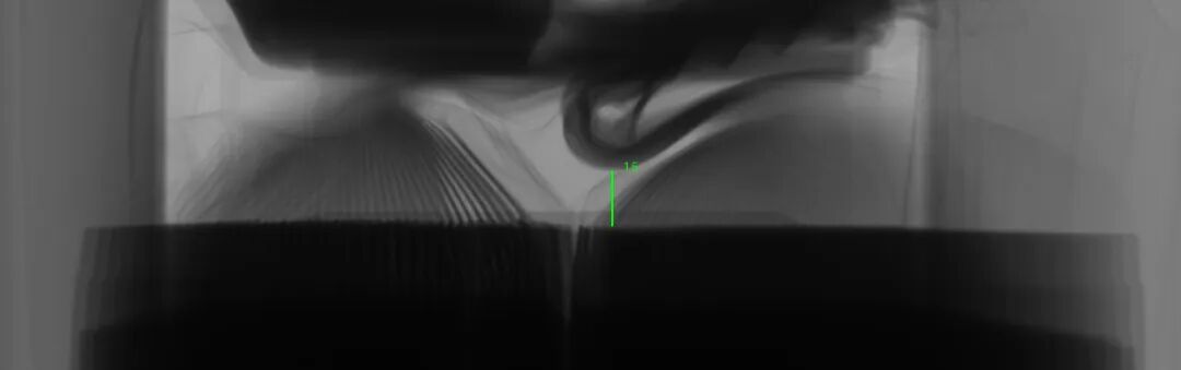

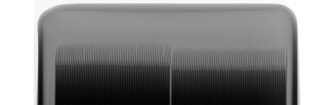

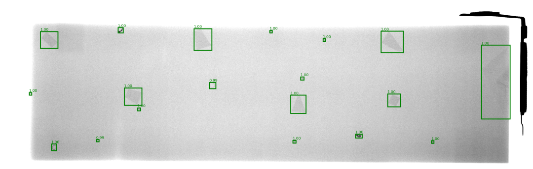

针对产线高节拍检测需求,蔡司INRADIA系列电池在线检测系统可实现固态电池的电芯百检全覆盖,搭配蔡司自研的基于AI的自动缺陷识别系统(ADR),能够快速、精准识别各类缺陷,实现缺陷的实时捕捉与排查,确保每一款出厂电池都符合质量标准,既帮助企业严格控制生产质量,也为消费者提供安全、可靠的电池产品。
▲以锂离子电池对齐度检测为例
▲电池异物杂质检测
