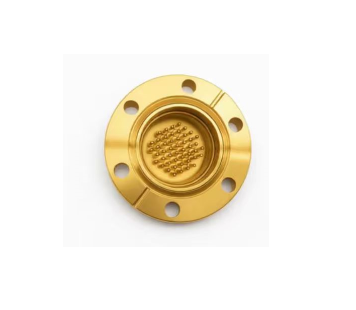

晟元新材推出了一款基于铌金属的湿插拔连接器,思路完全相反:不再排斥海水,而是利用海水本身来生成绝缘层。这篇文章就来拆解它的工作原理、关键技术和电气参数。
wKgZO2nzDjOAXP6rAAH9kwg5iUE274.png湿插拔连接器
二、材料突破:铌金属与“自恢复绝缘”
2.1五氧化二铌(Nb₂O₅)——天然绝缘膜
铌(Niobium)是一种阀金属(Valve Metal),与钽、钛同族。这类金属有一个共同特性:在电解液中作为阳极时,表面会生成致密的氧化膜。
当铌金属暴露于含氧海水,其表面会瞬间自发形成一层厚约150纳米的五氧化二铌(Nb₂O₅)薄膜。这层膜的介电常数约41,击穿场强可达MV/cm量级,几十伏的电压轻松扛住。
更重要的是——这层膜是“活的”。它被机械刮掉后会立刻再生,速度是毫秒级。
2.2三态工作原理
连接器的整个工作周期可以拆为三个状态:
状态铌触点界面物理过程电气表现
断开/待机浸于海水Nb₂O₅膜完整覆盖高阻态,漏电流极低
插合/通电插针与插孔机械刮擦氧化膜局部刮除,新鲜铌暴露金属-金属接触,低阻导通
分离/恢复重新接触海水Nb₂O₅膜瞬间再生恢复高阻态
把三态串起来就是一句话:断开即绝缘,插合即导通,分离即自愈。铌基方案最突出的优势就在这里——绝缘是“消耗品”也是“可再生资源”。

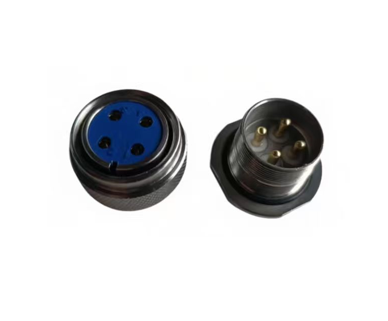

四、结构与工艺:固态化带来的工程优势
4.1钎焊陶瓷气密封装
传统充油式连接器的机械结构复杂:油囊、弹簧、活塞、O型圈……每一处都是潜在故障点。铌基方案用固态结构取代了这套系统。
连接器壳体采用真空活性钎焊工艺(Ag-Cu-Ti系焊料),将铌触针与陶瓷绝缘体直接气密级键合。测试数据显示,接头剪切强度可达21.6 MPa,足以承受全海深压力。
4.2光电复合一体化
在同一个连接器壳体内集成光纤通道,支持电力+光通信同步传输。对硬件工程师来说,这意味着的水下设备接口数量减半,整机密封风险降低,系统可靠性提升。
