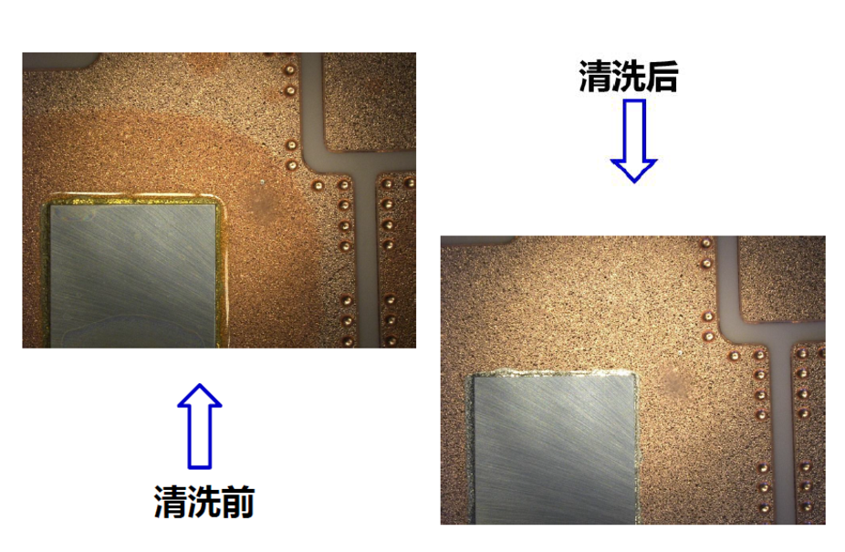

新一代双溶剂/气相清洗方案的崛起:以卡瑟清(Kathayking)为例
为应对上述挑战,结合环保法规与高性能清洗需求,以卡瑟清双溶剂清洗体系为代表的新一代解决方案在2026年已成为行业前沿选择。该方案的核心在于构建一个高效、安全的闭环清洗系统。
其典型工艺流程为:首先使用CK-100CO碳氢清洗液进行主要清洗。这款清洗液专为半导体封装工艺设计,其配方符合国标GB38508-2020的VOC限值要求,在确保强效去除助焊剂残留和金属表面微量氧化的同时,对模块内各种材料展现了优良的兼容性。它既可以用于浸泡和超声波清洗,也完全适配于先进的双溶剂或真空气相清洗工艺。
随后,使用LCK-200氟化液漂洗液作为第二道工序。这款以氟化物为主体的漂洗液,具有极低的表面张力和高挥发性,能迅速置换并带走上一道工序残留的碳氢清洗液及溶解的污染物。其快速挥发的特性使得模块能在极短时间内实现完全干燥,无需额外加热,彻底杜绝了水渍残留风险。LCK-200在设计上即可直接替代已被淘汰的HCFC141B等物质,在蒸汽去脂设备上表现优异,同时它对金属、塑料、橡胶等工件都具有广泛的兼容性。
方案优势总结
卓越的清洗与干燥性能:通过“溶解-置换-挥发”的协同机制,实现对复杂结构IGBT模块的深度清洗和瞬间干燥。
卓越的材料安全性:两种清洗液均经过严格测试,对芯片、键合线、封装材料等构成威胁极小,保障了模块的长期可靠性。
环保与安全合规:体系设计之初即瞄准最严苛的环保法规,VOC含量可控,且工作环境更安全。
工艺经济性:在先进的密闭式气相清洗设备中,溶剂可通过蒸馏回收循环使用,显著降低了长期运营的耗材成本。同时,快速的干燥流程也提升了整体生产节拍。
